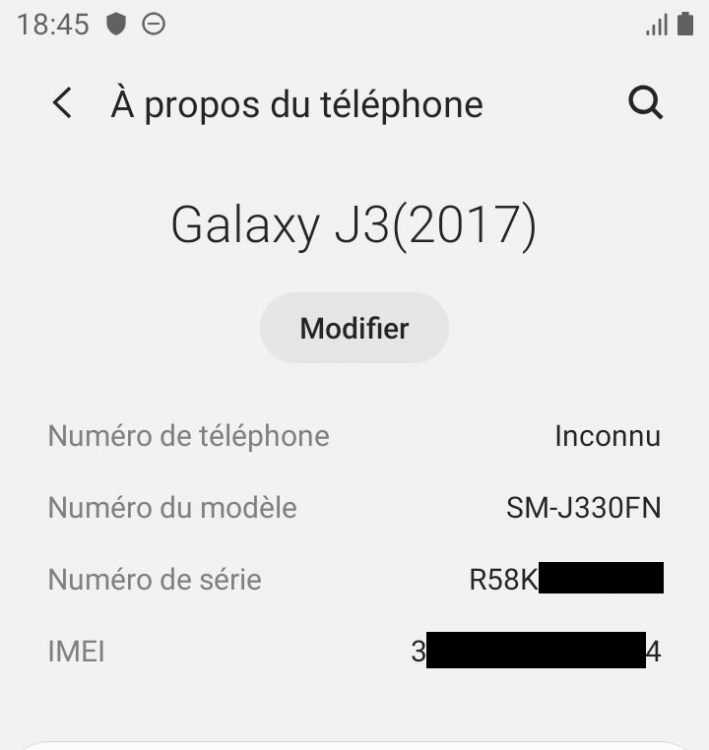

Voici toutes les infos :
Révélation
Modifié par Le PoissonClown
C'est mieux si je retire les UID
il y a une heure, zelandonii a dit :
Tu n'as pas une ligne "Numéro de build" ?
Non, j'ai beau chercher dans les infos du tél. je n'ai pas ça.
