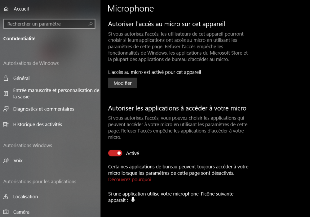

Toto61 Posté(e) le 12 avril 2022 Posté(e) le 12 avril 2022 (modifié) Ok, c'est déjà un bon point. Peux-tu vérifier que dans Démarrer / Paramètres / Confidentialité du Micro, l'accès au micro soit bien autorisé, et que le curseur des applications soit bien positionné comme ci dessous ? Edit : Je n'avais pas vu ton message intermédiaire... Donc, oui, ces 2 points doivent être autorisés.. Modifié le 12 avril 2022 par Toto61 1
jeff Posté(e) le 12 avril 2022 Auteur Posté(e) le 12 avril 2022 Alors ça marche au niveau des réglages mais une fois que j'ouvre mon fichier libre office et que je dicte un message, il ne se passe rien du tout
