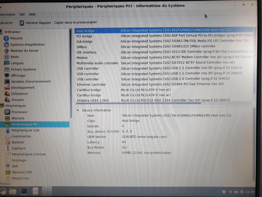

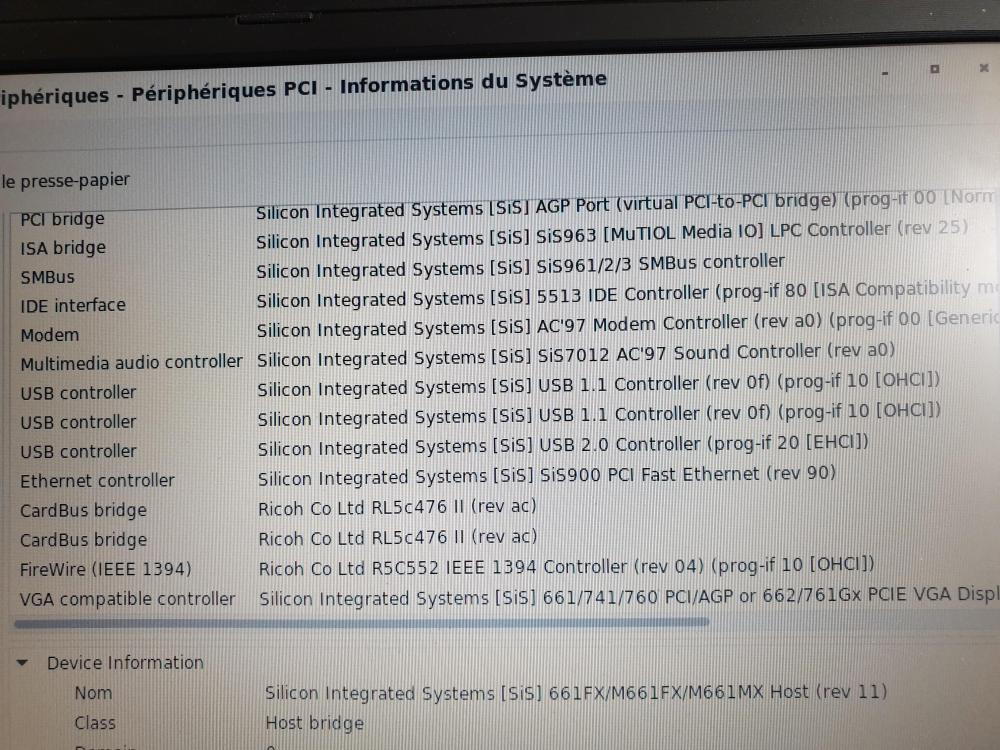

Le PoissonClown Posted April 21, 2022 Posted April 21, 2022 (edited) Salut ! La discussion est toujours ouverte… je ne sais pas pourquoi elle se poursuit sur le mur des profils : Le 04/04/2022 à 12:52, ASUS A 4000 a dit : @Tulburite Je te remercie de ta patience . Comme c'est la première fois que je me fais aider par le biais d'internet et en particulier par toi , je regarde le site mais quand je vois qu'il n'y a pas de réponse de suite , je me dis qu'il faut que je le regarde de temps en temps , car tu n'as , sûrement , pas que moi à aider et tu as certainement d'autres choses à faire . En ce moment , je travaille énormément et j'ai peu de temps pour moi .... Lundi matin j'installe le logiciel que tu m'as dit et je t'envois le résultat juste après . Par la suite , je vais essayé d'être plus souvent devant cet écran pour ne pas te faire perdre de temps . Merci beaucoup pour ton aide et ta persévérance . Bonne soirée . Révélation Bonjour , J'ai trouvé ça , est-ce suffisant ? Merci . Bonne continuation en tout cas. Edited April 21, 2022 by Le PoissonClown

Le PoissonClown Posted April 21, 2022 Posted April 21, 2022 (edited) il y a 31 minutes, Tulburite a dit : Justement peux-tu remettre le fil de discussion à la suite ici ? Bonsoir, Non, pas possible pour moi de transférer les statuts de profil en post de discussion. Edit : Je ne fais que citer, ici ta réponse : Citation Bonjour, Je suis navré du temps de réponse mais ces temps je suis pas beaucoup disponible derrière mon écran Merci pour le retour, je viens de faire quelques recherches et je pense que tu ne pourras rien faire avec cette carte graphique de plus que tu as maintenant. J'ai trouvé un tuto mais pour différents problèmes autres que les tiens. Nous allons essayer quand même quelques manipulations Que retourne cette commande dans le terminal cat /lib/modprobe.d/fbdev-blacklist.conf Edited April 21, 2022 by Le PoissonClown
