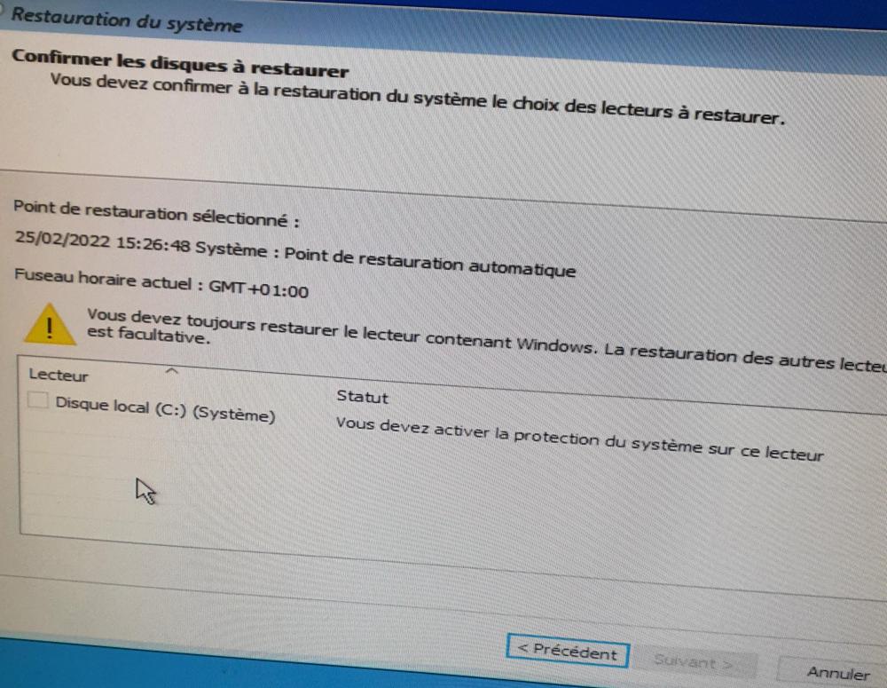

alleur Posté(e) le 11 mars 2022 Share Posté(e) le 11 mars 2022 Bonjour, Windows 10 ne demarre pas. J'ai voulu le faire redémarrer à partir d'un point de restauration proposé mais la il m'affiche un écran : confirmer les disques à restaurer. Vous devez activer la protection sur le lecteur contenant Windows. S'affiche une ligne avec au début un petit carré, vierge mais que je ne peux pas cocher. J'ai lancé SFC \SCANNOW. Il démarre mais la ligne est la suivante : x:\windows\system32> Si je lance SFC en mettant C: il me dit accès refusé. (Ce qui est sans doute normal, mais je n'y connais toujours rien !) Si je veux exécuter DISM avec l'invite de commande : DISM ne prends pas en charge la maintenance de Windows PE avec la commande /Ondine. Le fichier journal DISM se trouve à l'emplacement x:\windows\Logs\DISM\dism.logs. Pour vous s'est clair pour moi c'est de l'hébraique ! Mais pour conclure, dois-je en conclure que mon disque est mort ? Je ne met pas de copie d'écran car j'utilise une tablette que je ne connais pas. Mais vu la conjoncture il va ma falloir m'y habituer ! Bonne journée à tous Alleur Lien vers le commentaire

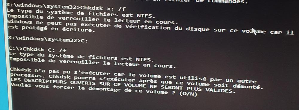

alleur Posté(e) le 11 mars 2022 Auteur Share Posté(e) le 11 mars 2022 Re . J'ai branché ce disque comme disque externe sur le PC d'un voisin. Il est reconnu il y a tous les fichiers et Windows 10 aussi. J'ai remis le disque en place et avec l'invite de commande j'ai lancé Chkdsk. Voici ce que j'ai comme résultat Je démonte ou je ne démonte pas ? En démontant es-ce que je perdrai mes fichiers ? Lien vers le commentaire
Le PoissonClown Posté(e) le 11 mars 2022 Share Posté(e) le 11 mars 2022 Bonsoir, Il y a 6 heures, alleur a dit : Je démonte ou je ne démonte pas ? En démontant es-ce que je perdrai mes fichiers ? Oui, pas de souci. Non, les fichiers resteront. Effectivement, pas possible de réparer le système avec DISM. Mais qu'est-ce qui bloque concrètement au démarrage ? Est-ce que ce tuto ne peut pas vous aider ? https://lecrabeinfo.net/reparer-demarrage-windows-10.html 1 Lien vers le commentaire

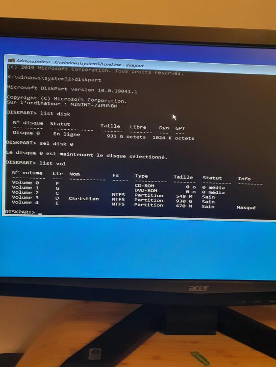

alleur Posté(e) le 19 mars 2022 Auteur Share Posté(e) le 19 mars 2022 (modifié) Bonsoir Pour @Le PoissonClown J'ai "démonté" il ne s'est rien passé. J'ai appliqué la méthode de dépannage que vous m'aviez préconisé. J'ai donc fait diskpart et list. J'ai eu le résultat de la 1ère copie d'écran. Ensuite dans l'invite de commande j'ai tapé ce qui est préconisé mais je n'ai jamais le résultat escompté. Je mets les différents écran obtenu. En espérant que vous pourrez m'aider. Modifié le 19 mars 2022 par alleur problème de taille Lien vers le commentaire
Le PoissonClown Posté(e) le 19 mars 2022 Share Posté(e) le 19 mars 2022 (modifié) Edit : Merci @calisto06 de m'avoir fait remarqué que l'installation n'était pas en UEFI. Pfff ! Quel nigaud je fais !!! Bonjour, Il y a 22 heures, alleur a dit : Ensuite dans l'invite de commande j'ai tapé ce qui est préconisé mais je n'ai jamais le résultat escompté. Je mets les différents écran obtenu. C'est-à-dire ? Message d'erreur ? Je ne vois que le premier écran listant les volumes. As-tu pu identifier le rôle des différents volumes ? J'avoue qu'il m'arrive souvent de m'embrouiller dans les manips de réparation du magasin BCD entre les volumes (partitions), qui ne sont pas les mêmes partout selon les partitions Data et Recovery. C'est du cas par cas. En l'occurrence, je ne parviens pas à identifier quelle est la partition EFI et quelle est celle de Windows, rien qu'en me basant sur la taille des volumes… Donc le risque est fort de se tromper de volume durant la procédure de réparation. Si tu penses que c'est le cas, il serait judicieux de quitter diskpart après avoir noté les lettres de partition (commande exit), puis de les rentrer une à une afin de faire un ls une fois dedans, pour voir le contenu. Ici, nous pouvons éliminer les lettres F et G puisque ce sont des lecteurs amovibles. Reste donc à vérifier le reste. Taper le chemin de la racine de la première partition : C: Puis taper la commande ls pour visualiser son contenu. Si elle contient les dossiers du système Windows, alors il s'agit de la partition du système (l'habituel C:). Si elle contient un dossier EFI, alors c'est la partition EFI. L'autre étant la partition MSR (je ne sais même plus comment on l'identifie). Une fois que l'on a identifié les partitions, on peut correctement appliquer le tutoriel indiqué. Modifié le 19 mars 2022 par Le PoissonClown Lien vers le commentaire
Le PoissonClown Posté(e) le 19 mars 2022 Share Posté(e) le 19 mars 2022 (modifié) Alors vu que c'est une installation Windows en mode "legacy", je peux comprendre que la réparation d'un EFI imaginaire n'ait pas marché. As-tu tenté les manips proposées dans la partie "Sur Windows 10 Bios" ? Modifié le 19 mars 2022 par Le PoissonClown 1 Lien vers le commentaire

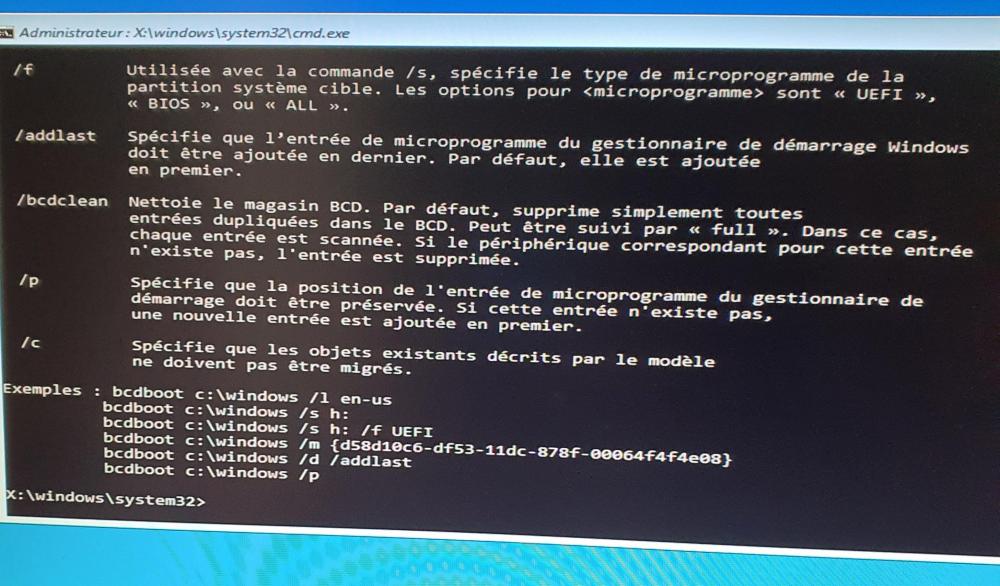

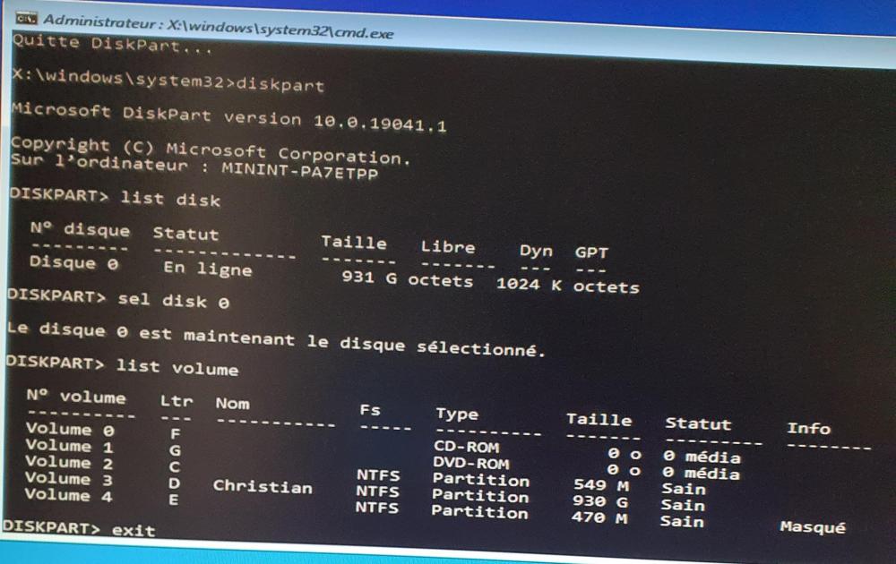

alleur Posté(e) le 20 mars 2022 Auteur Share Posté(e) le 20 mars 2022 Bonjour à tous @Le PoissonClown Je brasse ! J'ai fait diskpart. Liste disk. Sel disk. Liste volume. Exit. Bootrec /fixer : l'opération à réussi. C: windoxs /1 fr-fr /s d: /f bios Et pour le résultat c'est sur les images ! Je dois me planter, mais oú ? J'envoie la suite sur un autre msg Lien vers le commentaire
alleur Posté(e) le 20 mars 2022 Auteur Share Posté(e) le 20 mars 2022 Le dernier ! Lien vers le commentaire
SATS Posté(e) le 20 mars 2022 Share Posté(e) le 20 mars 2022 Bonjour. Je vais peut-être dire une connerie mais comment se fait-il que la partition c: fasse 549Mo, donc certainement pas celle de Windows ? 1 Lien vers le commentaire
alleur Posté(e) le 20 mars 2022 Auteur Share Posté(e) le 20 mars 2022 Bonjour @SATS merci de partager. Dans l'article de Le Crabe il est précisé que la partition contenant Windows faisait entre 500-600 mo. Donc j'ai pris celle-là. Maintenant si je me trompe je suis prêt à prendre toutes solutions. Merci de l'aide. 1 Lien vers le commentaire
SATS Posté(e) le 20 mars 2022 Share Posté(e) le 20 mars 2022 il y a 5 minutes, alleur a dit : Bonjour @SATS merci de partager. Dans l'article de Le Crabe il est précisé que la partition contenant Windows faisait entre 500-600 mo. Donc j'ai pris celle-là. Maintenant si je me trompe je suis prêt à prendre toutes solutions. Merci de l'aide. Non, pour une installation minimum de Windows, il faut au minimum 30 Go! Lien vers le commentaire
alleur Posté(e) le 20 mars 2022 Auteur Share Posté(e) le 20 mars 2022 Je suis d'accord. Je n'ai fait que reprendre ce qui était dit dans le lien donné par @Le PoissonClown mais je peux très bien me planter ! Et sans doute sûrement vu ce que tu dis. Lien vers le commentaire
Toto61 Posté(e) le 20 mars 2022 Share Posté(e) le 20 mars 2022 (modifié) Salut, Je pose ça là et je laisse @SATS poursuivre. il y a 24 minutes, alleur a dit : il est précisé que la partition contenant Windows faisait entre 500-600 mo. Mauvaise lecture : c'est la partition réservée au boot, appelée "Réservé au système" sur le tuto et qui fait 549 Mo chez toi (Volume 2)*. Pas la partition Windows, qui fait elle 930 Go sur ta capture d'écran (Volume 3). Celle à recréer est bien celle qui fait 549 Mo*... *Par contre, il reste un doute entre les volumes 2 et 4... Il faudrait attribuer une lettre à chacun de ces volumes, pour vérifier le contenu. Modifié le 20 mars 2022 par Toto61 2 Lien vers le commentaire

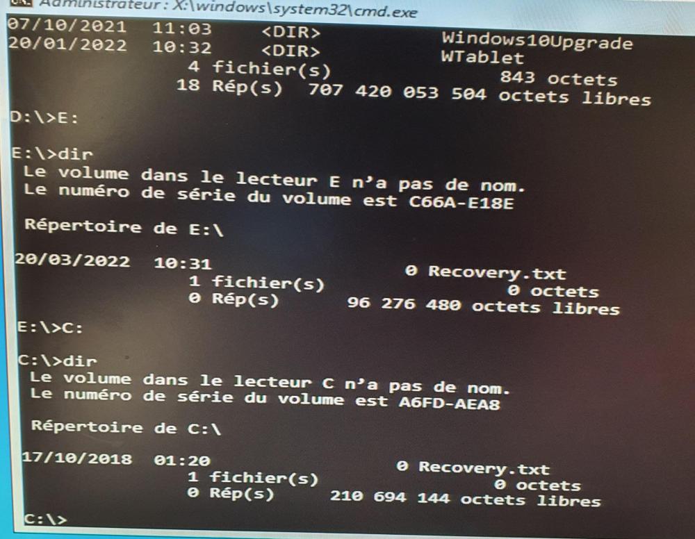

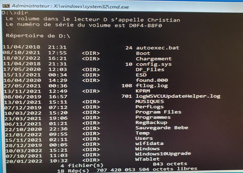

Toto61 Posté(e) le 20 mars 2022 Share Posté(e) le 20 mars 2022 Je suis curieux de vérifier si on peut explorer le contenu des 2 volumes C & E @alleur. Si tu te déplaces à l'intérieur de ces volumes, et que tu fais un Dir, tu obtiens quoi ? 1 Lien vers le commentaire
alleur Posté(e) le 20 mars 2022 Auteur Share Posté(e) le 20 mars 2022 @Toto61 Je précise : à part 0 et 1, le 2,3 et 4 se trouve sur le seul DD du PC qui fonctionnait avant. Lien vers le commentaire
Toto61 Posté(e) le 20 mars 2022 Share Posté(e) le 20 mars 2022 il y a 2 minutes, alleur a dit : Je précise : à part 0 et 1, le 2,3 et 4 se trouve sur le seul DD du PC qui fonctionnait avant. C'est bien ce que j'ai compris. Néanmoins, entre le Vol2 (C) et le Vol4 (E) on ne sait pas à ce stade quel volume correspond au Boot. Donc, depuis ton invite de commande : Dir C: puis Dir E: Et poste nous les résultats. 1 Lien vers le commentaire
alleur Posté(e) le 20 mars 2022 Auteur Share Posté(e) le 20 mars 2022 Voici les contenus Lien vers le commentaire

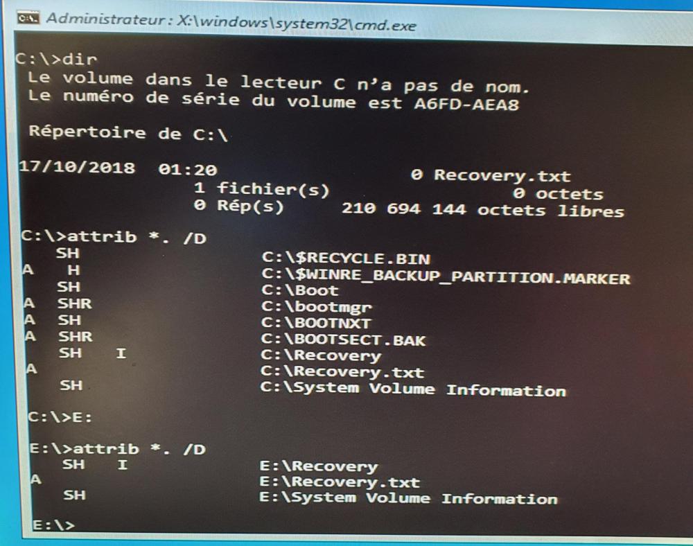

Toto61 Posté(e) le 20 mars 2022 Share Posté(e) le 20 mars 2022 Ok, au lieu d'un DIR, tu vas nous faire sur les volumes C et E la commande suivante (pas besoin de la faire sur le volume D, on sait que c'est Windows), ce qui va permettre de visualiser les fichiers / dossiers éventuellement cachés (pas de modification dans cette commande). attrib *. /D Je repasse en fin de journée pour la suite. 1 Lien vers le commentaire
alleur Posté(e) le 20 mars 2022 Auteur Share Posté(e) le 20 mars 2022 Merci de t'intéresser à moi. Voici les résultats : Lien vers le commentaire
