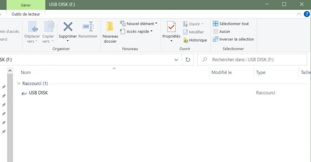

bonsoir, j'ai un souci lors du branchement d'une clé USB ou carte Sd sur mon ordinateur,  la clé ou la carte apparait bien dans l'explorateur mais lorsque je clique sur l’icône pour ouvrir le support, au lieu de m'afficher le contenu, c'est un raccourci qui m'est proposé dans une nouvelle fenêtre pour accéder au contenu. j'ai analysé avec windows defender rien pas de virus pas de trojan, google n'a rien donné non plus, pas de solution. Si vous avez une piste ou la solution à mon problème ça serait genial, d'avance merci pour l'aide
il y a 13 minutes, kab_hyll a dit :
Bonsoir Delta voila le screen
je vois en regardant un peut sur le net que cela pourrait être un virus ou une autre saloperie...

carte D (120g) dans un compartiment carte SD n'a pas été infecté donc le log precise simplement qu'il à trouvé une clé D
par-contre clé usb H toujours pareille, essayé avec une autre clé USB differente résultat identique : raccourci
la clé H: nommée Virus, à affiché simplement un raccourci nommé : wu.USB dans une autre fenêtre comme d'hab qui permet d’accéder aux fichiers de la clé, le raccourci VIRUS à bien été effacé mais remplacé, j'ai supprimé le raccourci wu.usb du coup le raccourci VIRUS reapparait
precision : la clé USB H:VIRUS est en fait une carte SD de 60g sur un adaptateur USB, cela pour dire qu'il semblerait que seul les supports de 60g et moins soient affecté, oui cela se verifie : j'ai mis ma micro carte D: 120g sur l'adaptateur USB et cela fonctionne correctement pas de raccourci crée.
merci Christian-S
question à ce stade : le virus n'est pas sur mes clés ou carte SD mais sur l'ordinateur ? je peux utiliser mes cartes et clés sur un autre ordi ?
