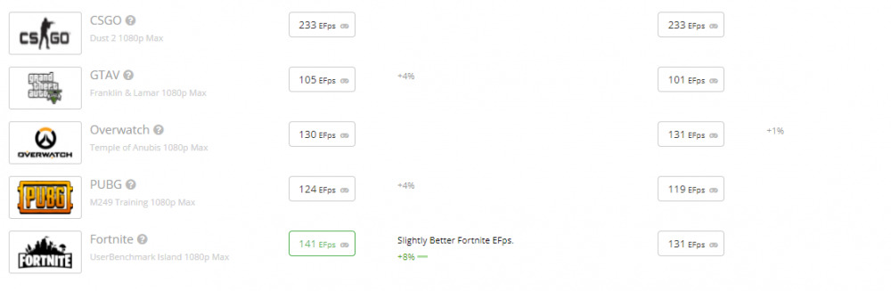

Delta Posté(e) le 2 mars 2022 Posté(e) le 2 mars 2022 (modifié) il ne faut pas non plus se focaliser que sur les CPU. Bien là le probleme ... beaucoup se disent qu'avoir un gros CPU vas nous sortir tel un 4x4 de toute les situations. Rien de plus faux. un exemple: https://cpu.userbenchmark.com/Compare/AMD-Ryzen-7-3700X-vs-AMD-Ryzen-5-3500X/4043vs4052 un R7 3700x vs un R5 3500x 3% en faveur du R7, logique on se dira... Pense tu néanmoins sentir tes cheveux se tirer en arrière comme si tu étais dans une F1. Pas du tout, pourtant le prix est presque le double entre les deux cpu et le R7 est superieur. Edit : pour info j'ai le R5 3500x ici sur mon pc ... J'ai bien envie de voir après le R9 mais cela ne sera pas pour tout de suite .. Modifié le 2 mars 2022 par Delta
Delta Posté(e) le 2 mars 2022 Posté(e) le 2 mars 2022 un monstre de combat presque 6 fois le prix https://cpu.userbenchmark.com/Compare/AMD-Ryzen-9-3900XT-vs-AMD-Ryzen-5-3500X/m1202614vs4052 R9 3900XT vs le petit R5 3500x 3% le mieux : Il n'y a que sur Fortnite que l'on sentira quelques chose si non sur d'autres jeux ... C'est triste
