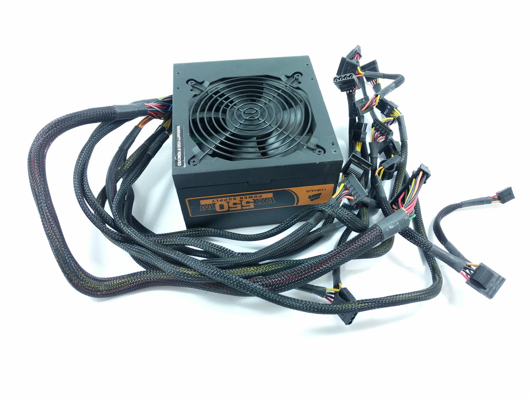

corsair CMPSU-550vx
hello
je vois ici sur votre alim
Type de connecteur de la carte mère: carte mère 20+4 broches;
Nombre de connecteurs 4+4 broches de l'UC: 1;
Nombre de connecteurs 6-pin PCI-E: 1;
Nombre de connecteurs 8-pin PCI-E: 1;
Nombre de connecteurs SATA à 15 broches: 6;
Nombre de connecteurs à 4 broches IDE: 6;
Nombre de connecteurs 4 broches Disquette: 2;
vous avez donc un connecteur 4 pin, pourriez vous tester ...
Il y a 2 heures, Delta a dit :
Non c’est le connecteur 8 pin qui est en réalité un 4+4

Il y a 6 heures, Dpalol a dit :
Je viens de vérifier sur mon alimentation, sur le +12v qui alimente le proc, elle développe 492w sachant que je n’ai pas la CG dessus
Pas d'accord avec cette interprétation. La VX-550W propose bien 492W, mais pour l'ensemble des connecteurs 12V, et Corsair ne fournit pas la répartition par connecteur. Difficile de savoir combien le connecteur ATX peut délivrer dans ces conditions.

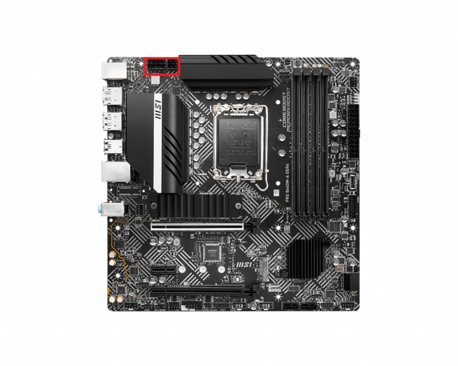

dans le manuel de votre cm je vois que cpu power 1 c'est un 4+4 "8" et a coter cpu power 2 un "4"
le broches 8 vous pourriez le placer là.

J’avoue avoir du mal à vous suivre, je actuellement le 4+4 est bien relié sur cpu pwr1. Mais j’ai n’ai pas de 4 broche à positionner sur le cpu pwr2
Je pense surtout que @Delta n'a pas la bonne fiche descriptive. Il n'y a pas de port CPU_PWR2 sur cette alim, juste le 8 Pin traditionnel du CPU (4+4). Ci dessous la fiche de la CMPSU-550vx
Après, sans carte graphique dédiée, et donc, sans utiliser les 2 ports d'alimentations PCI-E, ce serait un comble que cette alim ne puisse pas fournir 150W sur son CPU_PWR sur les 492W dispos en 12V !
