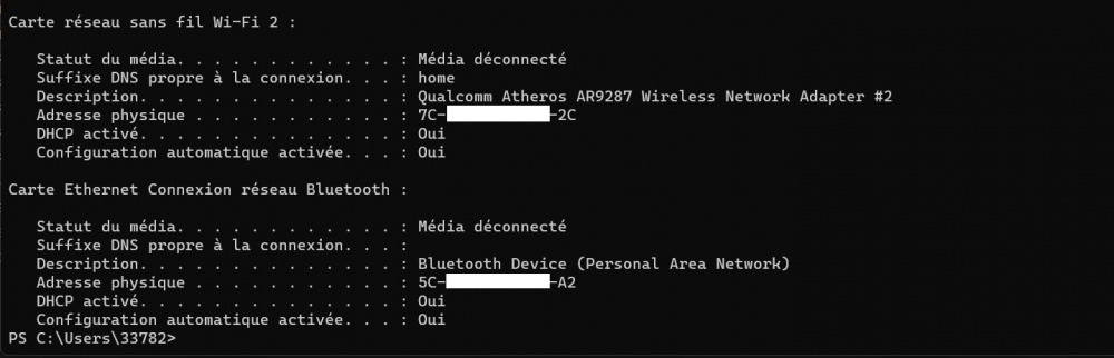

Juste une question : ce PC a-t-il déjà été connecté sur un autre box que ta Livebox "au préalable" ? Dans mes souvenirs, depuis Win10, dès qu'une nouvelle passerelle (routeur, box...) est connectée (identification via adresse Mac de la box et non via son IP), elle est considéré comme un nouveau réseau.
Il y a 9 heures, Le PoissonClown a dit :
(Je me suis permis de censurer les adresses MAC sur tes captures.)
J'aurai censuré surtout les IPv6 ;-)

(tu as oublié celle de la Livebox - passerelle - sur la première capture :-P )
Modifié par Toto61
il y a 10 minutes, Toto61 a dit :
devrais être bon maintenant
