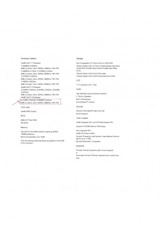

Sandelta Posté(e) le 16 décembre 2021 Auteur Posté(e) le 16 décembre 2021 Merci. Expliqué comme ça, effectivement, il faut réfléchir.... Mais c'est un truc de vieux de ne pas aimer jeter ! Sur les choix de processeurs d'origine, figure, en même temps que le i3, le i5-4330M. (je m'en suis rendu compte en recherchant les docs demandés par Delta, et donc après avoir posé la question. Désolé). Je suppose donc qu'il serait compatible. Pour le SSD et la mémoire, j'ai déjà ce qu'il faut. Le point principal resterait donc de diagnostic précis de la panne de la CM. Visuellement, ce qui ne veut rien dire, il n'y a pas de trace de "grosse" surchauffe. Je me suis adressé à des réparateurs locaux qui ne font pas forcément, enfin, je suppose, de diagnostic fin? Dans ce cas, où s'adresser? 1

Sandelta Posté(e) le 16 décembre 2021 Auteur Posté(e) le 16 décembre 2021 il y a 36 minutes, Delta a dit : Types de mémoireDDR3L 1333/1600 le I 5 4330M ne prend en charge que la DDR3 L ne pas se tromper. vous avez de la quoi en ce moment Celle qui est installée, c'est une DDR3L-1600 MHz et 37 W (4 Go). Et j'ai en stock une DuoMeiqi 2x4 Go, DDR3 1600 MHz PC3L. C'est OK?
Sandelta Posté(e) le 16 décembre 2021 Auteur Posté(e) le 16 décembre 2021 C'est un i3-4100M à 2.500 GHz. En revanche, il n'y a pas de puce graphique séparée.
Delta Posté(e) le 16 décembre 2021 Posté(e) le 16 décembre 2021 il y a 8 minutes, Sandelta a dit : Et j'ai en stock une DuoMeiqi 2x4 Go, DDR3 1600 MHz PC3L. C'est OK? si vous avez un numéro de référence pour que l'on bosse dessus précisément Si non PC3L cela devrais être bon. en fait le L c'est pour low voltage donc elle travaille avec une tension moins élevé
Delta Posté(e) le 16 décembre 2021 Posté(e) le 16 décembre 2021 (modifié) il y a 11 minutes, Sandelta a dit : i3-4100M Types de mémoireDDR3L 1333/1600 Processeur graphique Graphiques de processeur ‡Cœur graphique Intel® HD 4600 il y a une heure, Sandelta a dit : le i5-4330M Types de mémoireDDR3L 1333/1600 Processeur graphique Graphiques de processeur ‡Cœur graphique Intel® HD 4600 Aucun souci il sont de la même config il font 37 W TDP chacun Modifié le 16 décembre 2021 par Delta 1
