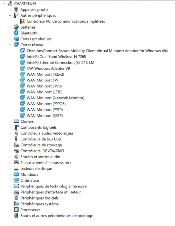

➡️ Poste une capture d'écran des pilotes affichés dans le Gestionnaire de périphériques.

Gestionnaire de périphérique:

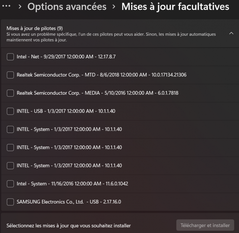

Màj Windows facultatives:
Aucune ne s'installe le téléchargement reste à 0% puis au bout de quelques minutes s'arrête sans rien installer. J'ai essayé en les sélectionnant toutes puis une par une...

J'ai pu passer 6 des màj facultatives sur 9 voici ce qu'il me reste et qui refuse de s'installer:
Et au niveau du gestionnaire de périphérique, on est bon il manque plus rien:

Mises à jour facultatives : c'est normal qu'elles ne s'installent pas, voir image ci-dessous.
Elles disparaîtront lors d'une prochaine mise à jour.
