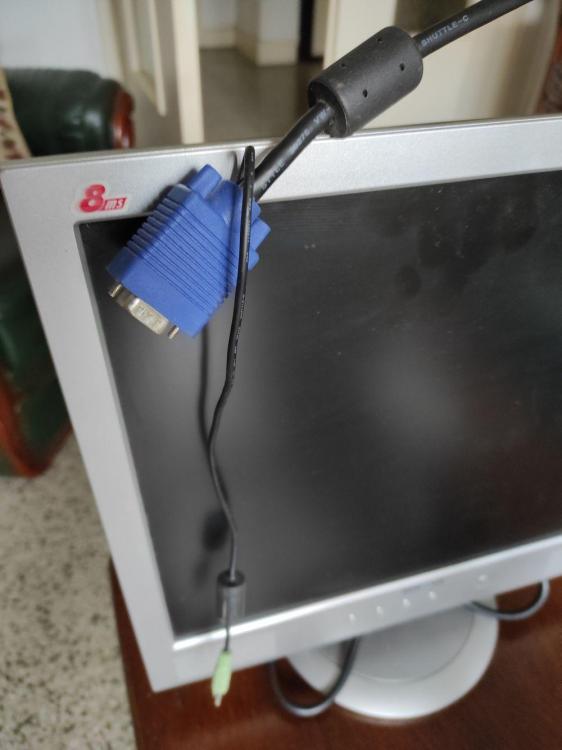

jl11 Posté(e) le 18 octobre 2021 Auteur Posté(e) le 18 octobre 2021 Bonjour calisto06. J'ai un écran qui date de mathusalem mais qui a une sortie VGA et sur mon portable il y a une prise VGA. Est ce que ça fera l'affaire? Par contre il faudra que je le fasse le matin car ça ne le fait uniquement lorsqu'il est froid. Quand il est chaud même si je l'éteins et que je le rallume ça ne le fait pas. Donc il faudra que je me trouve un câble HDMI et que je le branche

calisto06 Posté(e) le 18 octobre 2021 Posté(e) le 18 octobre 2021 (modifié) Oui en vga si vous avez un cable c'est ok Par contre si le HDMI ne fonctionne pas il y a un soucis soit avec les drivers de la carte graphique soit avec le port et dans ce cas c'est plutôt matériel Donnez le modèle précis du pc Modifié le 18 octobre 2021 par calisto06
jl11 Posté(e) le 18 octobre 2021 Auteur Posté(e) le 18 octobre 2021 Oui le câble vga est solidaire avec cet écran. Par contre il y a un câble qui est solidaire avec le câble VGA et je ne sais pas à quoi il sert
jl11 Posté(e) le 18 octobre 2021 Auteur Posté(e) le 18 octobre 2021 D'après ce que je viens de voir sur le net, il s'agit d'un câble audio 1
jl11 Posté(e) le 18 octobre 2021 Auteur Posté(e) le 18 octobre 2021 je ne l'ai pas encore branché car là j'ai du monde. Je le ferai demain matin à froid.
jl11 Posté(e) le 18 octobre 2021 Auteur Posté(e) le 18 octobre 2021 Je viens de le brancher mais l'écran doit être fichu car il ne s'est même pas affiché. Je vais pouvoir le mettre à la poubelle. je ferai l'essai demain matin sur ma TV en HDMI on verra bien ce que ça donnera
