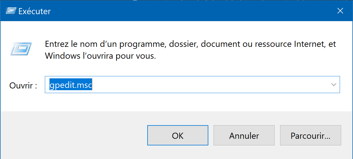

Si tu disposes d'une version Professionel ou Entreprise, tu cliques-droit sur « Démarrer », ensuite sur « Exécuter », et tu tapes gpedit.msc, et tu valides.
L'Éditeur de stratégie de groupe locale va s'ouvrir, et tu suis le chemin suivant Stratégie Ordinateur Local ==> Modèles d'administration ==> Composants Windows ==> Windows Update ==> Windows Update pour entreprises sur lequel tu cliques.
Pour ensuite double-cliquer sur « Sélectionner la version de la mise à jour des fonctionnalités cible ».
Tu suis les étapes ci-dessous (#2 tu entres “Windows 10”, et #3 tu entre ta version 21H1 ou 21H2).
