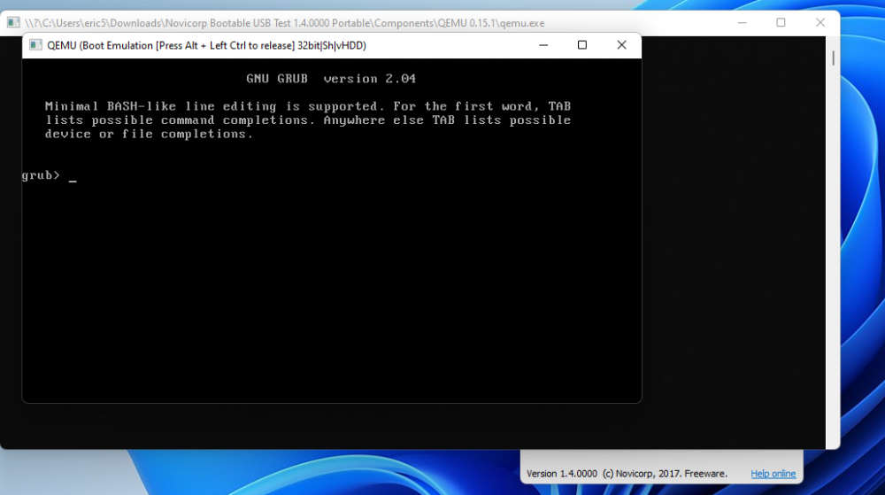

Bonjour a  tous, mon problème  une fois créer la clé usb ventoy et avoir  copier les 2 os linux mint et Windows 10 .
Je lance le démarrage de la clé usb  je tombe sur GRUB ensuite je ais pas quoi faire,ma clé et une 249 GO formaté en exfat  par le logiciel  ventoy.
voir capture écran avec   essai bootable USB test merci

Sur ta capture, on voit que tu essais d'utiliser Ventoy depuis un environnement Virtuel (QEMU ?). As-tu testé au préalable que ta clé était fonctionnelle depuis un PC en bootant directement dessus ?
Bonjour Toto61,oui  essayé  direct clé USB même résultat tombe sur grub.

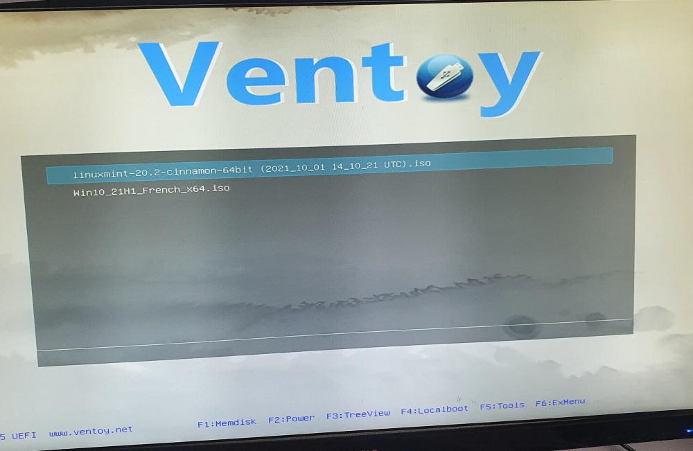

Bon résultat positive  je démarre sur la page de présentation  ventoy ,sa doit être la clé USB 250 GO qui doit pas fonctionné

Bonjour  Toto61,oui pour la clé  maintenant  j ai mis la 2 iso  windwos 10 et linux mint .
Quand  je suis sur l'interface comme sur l' image    je lance par entre ce message "loading iso file to memory"
