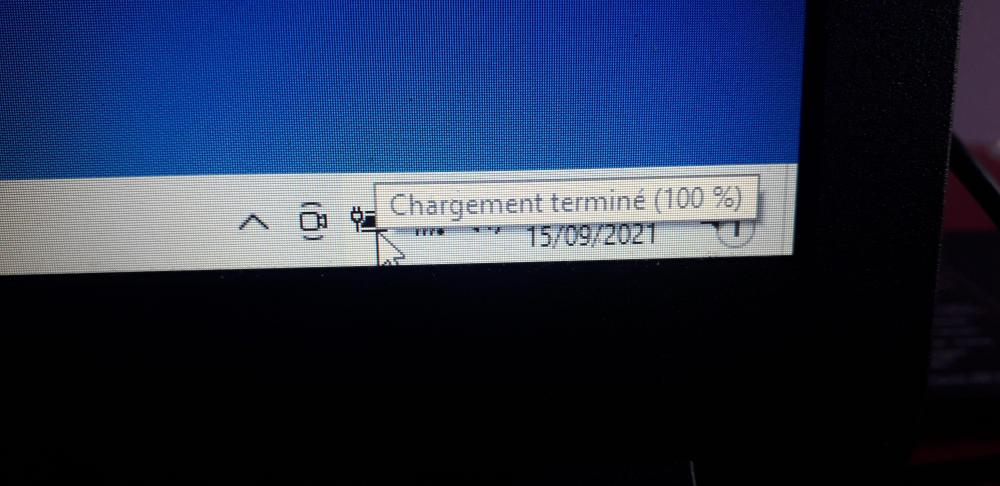

bintabo Posté(e) le 12 septembre 2021 Share Posté(e) le 12 septembre 2021 bonjour j ai un probleme avec un acer Acer Aspire ES1-571-39VP 15" j ai changé la batterie une premiere fois la premiere resté bloqué a 63 % et ne bouge pas meme apres une nuit de chargement j ai renvoyé la batterie et j en ai recu une autre qui reste bloque a 100 % si je debranche le cordon secteur et que je laisse la batterie le pc s eteint j ai reset la pile CMOS 2 fois et rien ne change Vers quelle piste je peux m orienté ? un changement de connecteur ? merci d avance pour les reponses Lien vers le commentaire

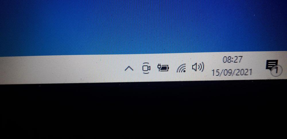

bintabo Posté(e) le 15 septembre 2021 Auteur Share Posté(e) le 15 septembre 2021 bonjour me revoila Alors j'ai test les choses suivantes : Vidage des condensateurs : marche tjs pas Recherche mise à jour du bios via le support technique : mon bios et en version 1.06 et celle proposé et en 1.05 du coup je cherche encore. j ai utlisé le live cd de ubuntu et le résultat est le tjs le meme : la batterie est détecté mais le témoin de charge est fixe qu'en pensez vous ? Lien vers le commentaire
Toto61 Posté(e) le 16 septembre 2021 Share Posté(e) le 16 septembre 2021 Merci pour ces tests. Depuis Ubuntu le problème est équivalent : sans chargeur branché, la batterie indique toujours 100% en charge, sans décharge apparente au bout de plusieurs minutes ? Lien vers le commentaire
bintabo Posté(e) le 16 septembre 2021 Auteur Share Posté(e) le 16 septembre 2021 bonjour si je retire le cordon d'alimentation le pc s eteint sous windows ou ubundu le probleme reste le meme j ai testé la tension au niveau du connecteur de charge et elle est bonne par contre au niveau du branchement /batterie carte mere la tension ne semble pas etre correct serait il possible qu il est un puce defecteuse sur la carte ? ou serait il plus simple de cherche un autre carte mere ? Lien vers le commentaire
