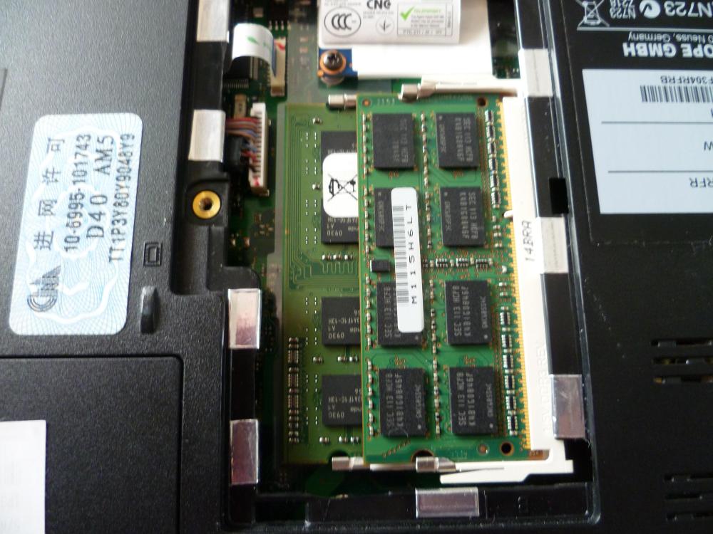

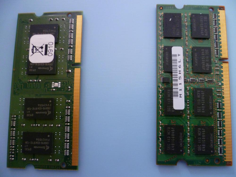

JACKLINE47 Posté(e) le 24 juillet 2021 Auteur Posté(e) le 24 juillet 2021 il y a 3 minutes, JACKLINE47 a dit : voici les photos si je mets une 4 go à la place de la 2 go, que dois je faire pour la 1 go la garder ou quoi
calisto06 Posté(e) le 24 juillet 2021 Posté(e) le 24 juillet 2021 Oui tu peux la garder , si elle fonctionne avec la 2 g pas de raison qu'elle ne fonctionne pas en 4g

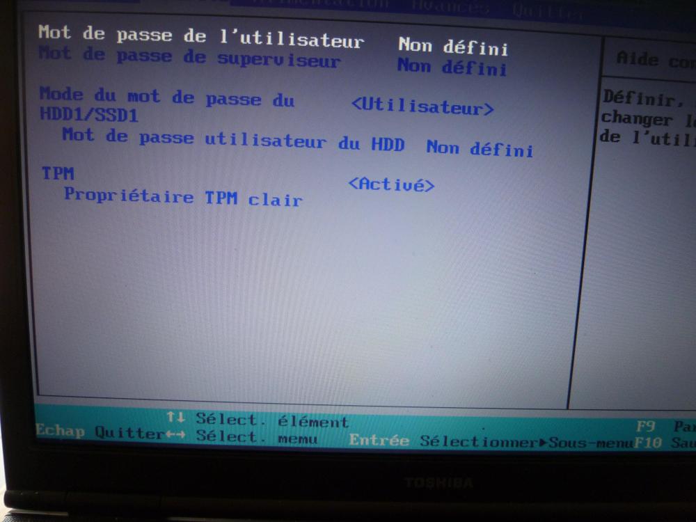

JACKLINE47 Posté(e) le 24 juillet 2021 Auteur Posté(e) le 24 juillet 2021 il y a 4 minutes, calisto06 a dit : Oui tu peux la garder , si elle fonctionne avec la 2 g pas de raison qu'elle ne fonctionne pas en 4g merci donc quand j aurais fait ceci, pour WINDOWS 11 il faudra que j active ou désactive le TPM et aussi activer ou désactiver le secur boot , mais je ne retrouve pas dans le bios F12 secur boot

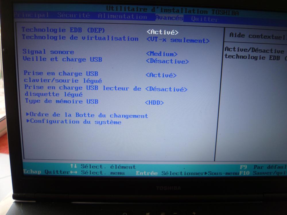

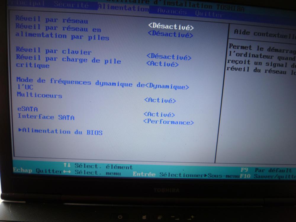

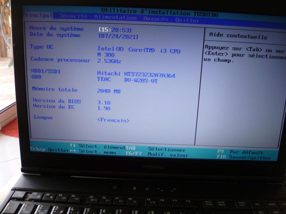

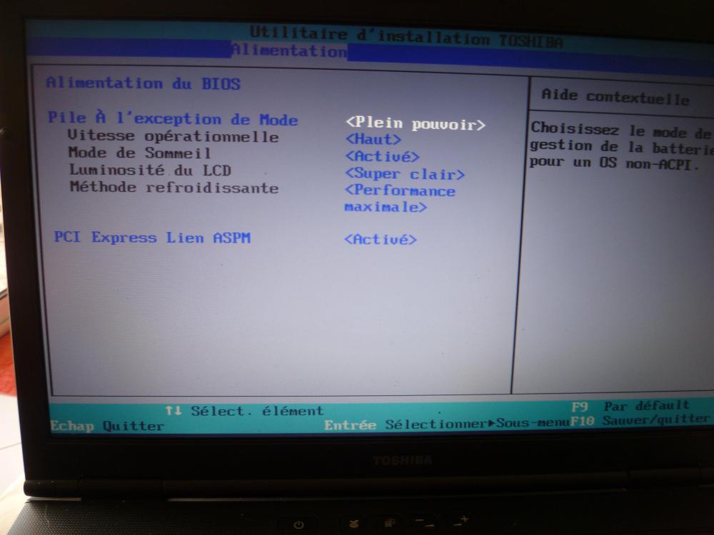

calisto06 Posté(e) le 24 juillet 2021 Posté(e) le 24 juillet 2021 Ne te précipite pas car w11 est une version insider vois d'abord comment tourne w10 avec les 5g de ram Pour le TPM Vas dans le bios : touche F2 avant le boot Windows et poste des photos de chaque onglet du bios
JACKLINE47 Posté(e) le 24 juillet 2021 Auteur Posté(e) le 24 juillet 2021 il y a 32 minutes, calisto06 a dit : Ne te précipite pas car w11 est une version insider vois d'abord comment tourne w10 avec les 5g de ram Pour le TPM Vas dans le bios : touche F2 avant le boot Windows et poste des photos de chaque onglet du bios voici les photos
calisto06 Posté(e) le 24 juillet 2021 Posté(e) le 24 juillet 2021 Tu es en légacy : TPM2 s'applique si on est en UEFI , de plus ton processeur ancien ne passera pas les tests Il faudra donc que tu utilise des astuces pour avoir Windows 11 sans certitude de pouvoir le mettre à jour Cependant tu peux utiliser ton appareil avec w10 , les 2 g supplémentaires seront bienvenus 1
JACKLINE47 Posté(e) le 24 juillet 2021 Auteur Posté(e) le 24 juillet 2021 il y a 6 minutes, calisto06 a dit : Tu es en légacy : TPM2 s'applique si on est en UEFI , de plus ton processeur ancien ne passera pas les tests Il faudra donc que tu utilise des astuces pour avoir Windows 11 sans certitude de pouvoir le mettre à jour Cependant tu peux utiliser ton appareil avec w10 , les 2 g supplémentaires seront bienvenus je suis déjà en windows 10 21h1 pro lorsque je le télécharge windows 11 sur lecrabe, tout passe sauf pour le tpm 2.0 car j ai tpm 1..2, et je crois qu il y a une manoeuvre pour le passer en tpm 2.0 je crois mais laquelle

calisto06 Posté(e) le 25 juillet 2021 Posté(e) le 25 juillet 2021 Cool !!! donc tu pourras augmenter la ram sans modifier quoique ce soit .
JACKLINE47 Posté(e) le 25 juillet 2021 Auteur Posté(e) le 25 juillet 2021 il y a 3 minutes, calisto06 a dit : Cool !!! donc tu pourras augmenter la ram sans modifier quoique ce soit . qu entendez vous par là, il faut que j achète au moins une barrette de 2 go pour remplacer la 1 go ou une de 4 go pour remplacer les 2 barrettes
calisto06 Posté(e) le 25 juillet 2021 Posté(e) le 25 juillet 2021 Non une barrette de 4 pour remplacer celle de 2 suffira , inutile d'investir plus sur un appareil aussi ancien
JACKLINE47 Posté(e) le 25 juillet 2021 Auteur Posté(e) le 25 juillet 2021 il y a 2 minutes, calisto06 a dit : Non une barrette de 4 pour remplacer celle de 2 suffira , inutile d'investir plus sur un appareil aussi ancien merci pour tout et je vais abuser encore si cela ne vous dérange pas peut on ajouter de la mémoire vituelle quant au TPM 2, je n ai que TPM 1.2 quand j ai téléchargé windows 11 je ne peux aller plus loin à cause de cette mémoire vive de 4 go et aussi au démarrage sécurisé, si je le coche je suis en mode sans échec et donc pas de wifi j ai lu un article que permet de contourner l exigence TPM 2.0 et de secure boot avec un modification du registre que pensez vous de ceci? merci encore
calisto06 Posté(e) le 25 juillet 2021 Posté(e) le 25 juillet 2021 Vous pouvez suivre ce tutoriel https://lecrabeinfo.net/installer-windows-11-sans-tpm-2-0-et-secure-boot.html
Delta Posté(e) le 25 juillet 2021 Posté(e) le 25 juillet 2021 bonjour, je passe juste pour dire qu'avoir l'option TPM ne veux pas dire avoir accès au TPM car au début de la pandémie sur les restriction appliquer par Microsoft et sont nouveau système W11 TPM 2.0 pour ne cité que lui il faut savoir que la plupart des CM récente on l'option TPM mai n'ont pas le module TPM les CM ancienne n'ont meme pas l'option TPM donc n'ont pas le brochage sans module TPM vous n'irez nul par ! C'est comme une voiture avec l'option GPS donc les câble sont là mais si vous n'avez pas l'appareil GPS vous n'aurez pas le GPS un module TPM Asus : l'option TPM sur une CM asus "broche" ici on vois bien sont module et le brochage a la CM
JACKLINE47 Posté(e) le 26 juillet 2021 Auteur Posté(e) le 26 juillet 2021 Il y a 18 heures, calisto06 a dit : Vous pouvez suivre ce tutoriel https://lecrabeinfo.net/installer-windows-11-sans-tpm-2-0-et-secure-boot.html Bonjour J ai essayé ceci et je ne sais par quel miracle l installation a été jusqu'àu au bout et a réussi quand même c était long mais bon je regarde la ram ce n est plus 3 go mais 2 go alors là chapeau!!! 1
