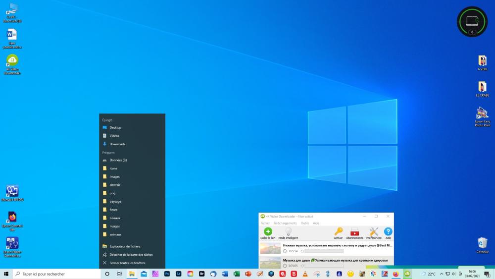

bonjour
voici la capture à l'origine il était comme L'icone vidéo, celui que l'on voit document cest moi qui l'ai creer en espérant que cela marche mais cela ne marche pas
Merci pour ton aide
As-tu supprimé le dossier document à un moment ?

Il n'y a pas le dossier "Documents" dans ces fichiers, donc essayez de créer un dossier "Documents", relancez l'explorer et normalement le dossier devrai réapparaitre, ensuite vous pourrez le déplacer comme au début de cette conversation ! Par contre vous aviez des fichiers dessus ? Car je ne sais pas où il est parti ce dossier !
