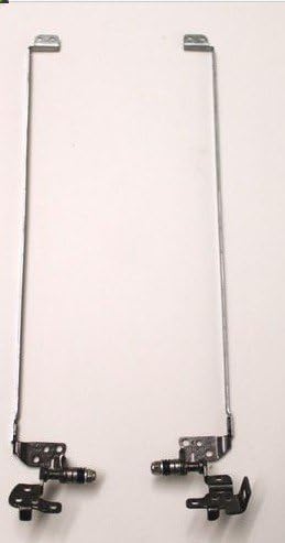

Delta Posté(e) le 27 juin 2021 Share Posté(e) le 27 juin 2021 Il y a 2 heures, carine262000 a dit : et voilà que une seule fois j'ai ouvert l'écran en oubliant de le prendre bien par le milieu (je suis soigneuse loll) et paff l'écran en bas à droite est sorti, petit à petit, de sa boîte et maintenant je ne peux même plus l'ouvrir pour le réinitialiser !! C'est probablement les charnières qui se sont désolidariser voici un principe de comment est tenu les écrans pc portable l’écran se place au milieu, entre les deux barres l’écran est fixé a ses barre et les charnière sont coté CM Lien vers le commentaire

carine262000 Posté(e) le 28 juin 2021 Auteur Share Posté(e) le 28 juin 2021 Bonjour Delta, Encore merci pour les explications et l'image des charnières... Oui j'aurais voulu plutôt un pc bureau que portable mais j'ai opté (mal je pense) pour un portable car : 1- Pas beaucoup de place chez moi... 2- Plus vraiment de choix 1 ou 2 modèle (et souvent a monter soi-même) dans les magasins qui m'entourent ou alors ils sont encore plus énormes qu'avant... Mais je re-tenterai je crois !! 3- C'est pour cela que j'avais opté pour un Dell XP(quelques chose) tout en 1 et que j'ai du jeter car les informaticiens (une boutique qu'un ami informaticien de ma soeur m'avais conseillé il y a longtemps) me faisaient n'importe quoi avec et j'étais en train de payer a n'en plus finir... En plus (avec mes nouveau portables gamer) j'ai refusé de faire une extension de garantie en croyant une fois encore qu'on essayais de m'avoir !!! loll (je préfère en rire) En tout cas ça fais plaisir d'échanger sur le sujet avec un informaticien comme vous car je comprend mieux le système dans le domaine et j'apprécie beaucoup votre honnêteté et vous m'avez aidé dans les choix à faire à l'avenir en plus de m'apprendre beaucoup de choses... Et je comprend très bien aussi vos choix professionnels... Surtout qu'on vois très bien que l'informatique est une vraie passion pour vous... et que j'ai compris que c'est pas un métier facile financièrement... Merci Delta !! :-) Pour la suite : Pouvez-vous, SVP, me dire si je peux supprimer les logiciels test (entre autres) et Nvidia GeForce maintenant ou si il faut que j'attende encore ?? Je vais tenter de faire ce que vous me demandez et je vous tiens au courant !! Merci et bonne soirée !! Lien vers le commentaire
