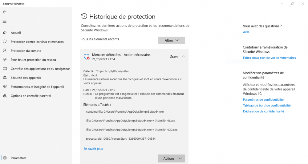

leondalbiosc Posté(e) le 24 mai 2021 Auteur Posté(e) le 24 mai 2021 Désolé, mes doigts ont dérapé sur le clavier. Vous constaterez avec les pièces jointes mon problème. Si vous avez besoin de renseignements complémentaires je suis là. Merci par avance. Léon

Christian-S Posté(e) le 25 mai 2021 Posté(e) le 25 mai 2021 Hello Bon ces détections se trouvent dans le dossier Temp (fichiers temporaires). Dans le cas présent cliquer sur action est choisir Supprimer. Choisissez la première solution, de toute façon les fichiers Temp seront nettoyés avec le prochain script à venir. Je regarde les rapports et je reviens. Christian-S
