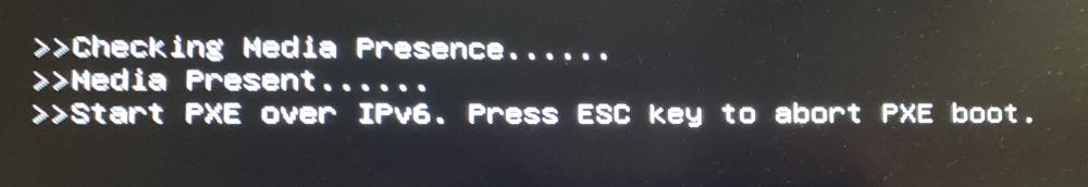

lynyrd Posté(e) le 21 mai 2021 Posté(e) le 21 mai 2021 Bonjour, Bonjour, Je dois réinstaller Windows, Sur un PC MSI, pourriez-vous me dire comment accéder au BIOS pour mettre cette clé pour pouvoir démarrer dessus, quelle touche faut-il appuyer au démarrage. si j’appuie sur F 11, voici ce que j’ai sur lequel faut-il appuyer pour avoir accès à l’UEFI, où dois-je appuyer sur une autre touche ? D’avance merci.
SATS Posté(e) le 21 mai 2021 Posté(e) le 21 mai 2021 Bonjour. Sur l'écran que tu publies, la clé n'apparait pas. La première ligne est pour le disque système actuel, les deux autres pour un boot par réseau.
lynyrd Posté(e) le 21 mai 2021 Auteur Posté(e) le 21 mai 2021 Merci de ta réponse, Sur quelle touche doit appuyer pour avoir accès au boot et installer Windows de la clé USB ?
SATS Posté(e) le 21 mai 2021 Posté(e) le 21 mai 2021 Si la clé n'apparait pas, soit elle est défectueuse, soit mal faite. Suis le tuto :

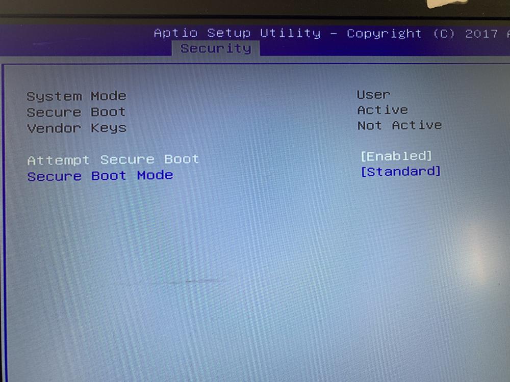

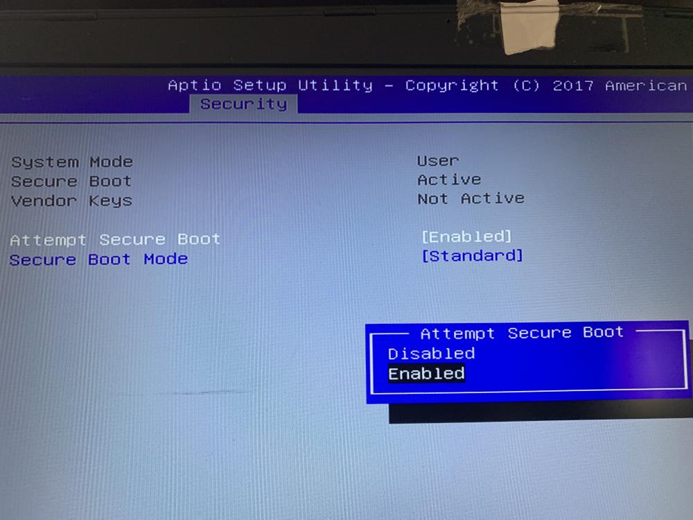

lynyrd Posté(e) le 25 mai 2021 Auteur Posté(e) le 25 mai 2021 (modifié) Le PC démarre sur ce qu’il y a dans le message précédent, j’ai déjà installé Windows. Il faut désactiver, le boot Sécure, pas moyen d’y avoir accès, voici ce que j’ai dans le bios. Dans cette fenêtre, je ne sais pas aller sur secure boot. Modifié le 25 mai 2021 par lynyrd
calisto06 Posté(e) le 25 mai 2021 Posté(e) le 25 mai 2021 Tu n'as pas besoin de désactiver le sécure boot pour booter sur une clé w10 ni pour booter sur le disque dur Si le disque ne boote pas c'est que l'installation a foirée pour x raisons : les deux plus probables -Problème de clé -Problème de disque Ou tu n'as pas fais la bonne manip à l'installation ....

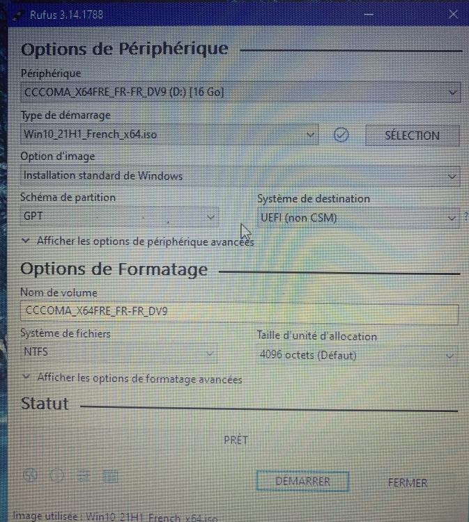

lynyrd Posté(e) le 25 mai 2021 Auteur Posté(e) le 25 mai 2021 (modifié) J’ai enregistrer Windows sur une clé USB avec Rufus, je veux l’installer en UEFI. Je l’ai mise dans un port USB, j’ai eu tous les paramètres pour l’installer, j’ai suivi la procédure et quand tout était terminé, a chaque fois qu’il boot il se met sur cette image. Modifié le 25 mai 2021 par lynyrd
Solution calisto06 Posté(e) le 25 mai 2021 Solution Posté(e) le 25 mai 2021 Oui à ce moment avec rufus il y a ce soucis du sécure boot ...peux tu la recommencer à l'aide de diskpart https://community.lecrabeinfo.net/blogs/entry/15-création-dune-clé-usb-bootable-universelle-de-windows-10-version1809-et-ultérieures-avec-diskpart-en-utilisant-liso-rtm/ ou de l'outil MCT https://www.microsoft.com/fr-fr/software-download/windows10 Note : si tu as déja un iso utilise diskpart ça ira plus vite je pense

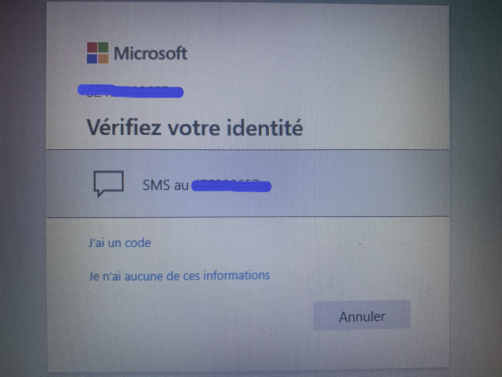

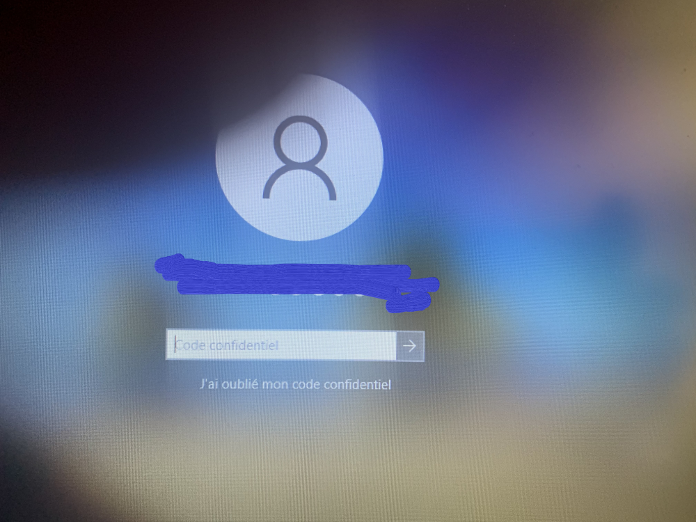

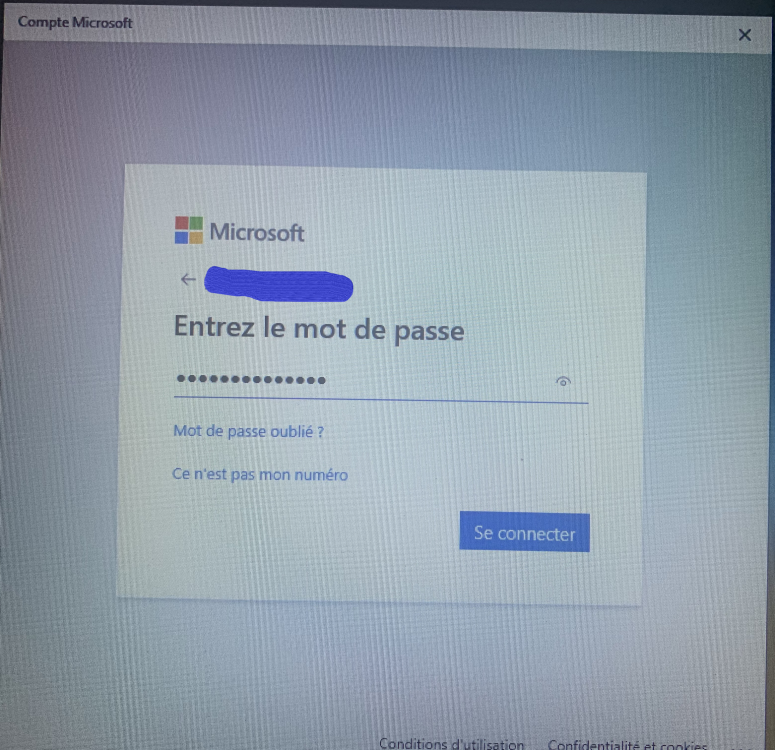

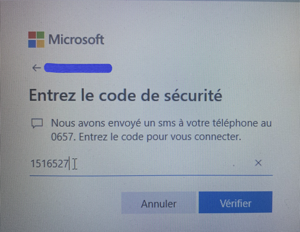

lynyrd Posté(e) le 26 mai 2021 Auteur Posté(e) le 26 mai 2021 (modifié) Bonjour, Windows est installé, mais à l'ouverture, j'ai des codes à rentrer. Je ne me penses pas avoir reçu un code confidentiel. J'entre mon mot de passe. Je vérifie mon identité. Je reçois un code de sécurité et je fais vérifier. On me demande si je veux réinitialiser mon code pin, comme je n'en ai pas souvenir, je fais continuer. Et j'ai cette réponse et je peux réessayer autant de fois que je veux, il revient toujours à la même fenêtre. je vais ignorer pour le moment et je reviens au début. C'est le chien qui se mord la queue. Pourtant hier, après l'installation, je suis parvenu à avoir le bureau. Modifié le 26 mai 2021 par lynyrd
calisto06 Posté(e) le 26 mai 2021 Posté(e) le 26 mai 2021 crée d'abord un compte local et tu te connecteras avec ton compte connecté après en faisant attention aux majuscules et que le clavier numérique soit bien activé
lynyrd Posté(e) le 26 mai 2021 Auteur Posté(e) le 26 mai 2021 Merci pour ton aide, j'y suis parvenu !
