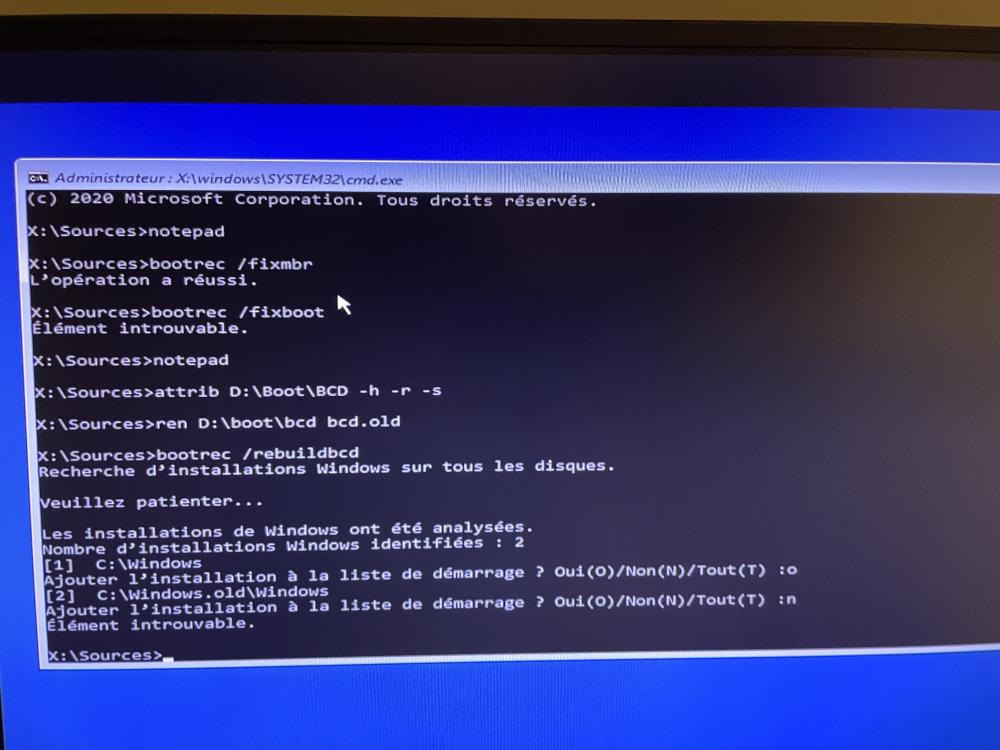

Jks93 Posté(e) le 2 mai 2021 Auteur Posté(e) le 2 mai 2021 il y a 4 minutes, calisto06 a dit : La pile du bios à vérifier en premier : facile à changer et pas cher . Ah oui de mémoire il me semble ne jamais l'avoir remplacer. Je la changerais prochainement ^^ Voici le résultat de la commande : bcdedit /store c:\boot\bcd /v
calisto06 Posté(e) le 2 mai 2021 Posté(e) le 2 mai 2021 il y a 1 minute, Jks93 a dit : Je la changerais prochainement ^^ Oui rapidement car tu vas vite te retrouver en carafe avec des bugs : je dirais demain ....
Longaripa Posté(e) le 2 mai 2021 Posté(e) le 2 mai 2021 D'après le bcdedit, il devrait y avoir le choix de démarrer sur le win10 ou sur le seven. Est-ce le cas ? Si oui, lequel fonctionne ?
calisto06 Posté(e) le 2 mai 2021 Posté(e) le 2 mai 2021 Pour ce qui est de la vérification visiblement le système est abimé : As tu effectué un clonage d'un ancien disque sur le SSD pour ensuite migrer en w10 ou as tu cloné un disque déja migré Si c'est oui et que l'ancien disque avait des secteurs abimés ça a pu créer des erreurs qui se sont répliqués sur ton SSD
calisto06 Posté(e) le 2 mai 2021 Posté(e) le 2 mai 2021 (modifié) il y a 10 minutes, Longaripa a dit : il devrait y avoir le choix de démarrer sur le win10 ou sur le seven Je pense que le seven est le windows old qui permet le retour en w7 Modifié le 2 mai 2021 par calisto06
Jks93 Posté(e) le 2 mai 2021 Auteur Posté(e) le 2 mai 2021 il y a 7 minutes, Longaripa a dit : D'après le bcdedit, il devrait y avoir le choix de démarrer sur le win10 ou sur le seven. Est-ce le cas ? Si oui, lequel fonctionne ? Le boot sur W10 ne fonctionne pas, et le W7 c'est juste un dossier old suite a la migration W7 vers W10 il y a 8 minutes, calisto06 a dit : Pour ce qui est de la vérification visiblement le système est abimé : As tu effectué un clonage d'un ancien disque sur le SSD pour ensuite migrer en w10 ou as tu cloné un disque déja migré Si c'est oui et que l'ancien disque avait des secteurs abimés ça a pu créer des erreurs qui se sont répliqués sur ton SSD Non pas de clonage, W7 a été installer directement sur le SSD Le seven old c'est suite a la migration W7 vers W10. Je pense que c'est pour faire un rollback vers W7 si jamais la migration bug ou autre.
calisto06 Posté(e) le 2 mai 2021 Posté(e) le 2 mai 2021 Non tu ne fais pas de rolback Tu laisse comme ça et tu file acheter une pile CM en grande surface par ex : tu ouvre le pc et tu regarde le type de pile On reprendra le dépannage après que tu ais changé la pile avec @Longaripa
Longaripa Posté(e) le 2 mai 2021 Posté(e) le 2 mai 2021 Bon. Je pense qu'il va falloir passer par une installation propre en virant tout. Il faudra sauvegarder les fichiers si besoin, par un xcopy . Pour la pile, je ne suis pas certain que ca apporte quelque chose mais dans le doute, autant le faire. En principe, c'est une CR2032 , à vérifier quand meme.
