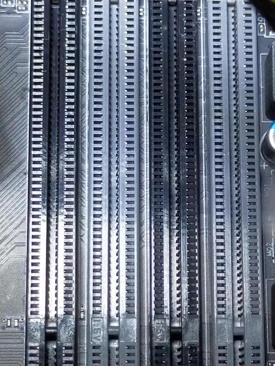

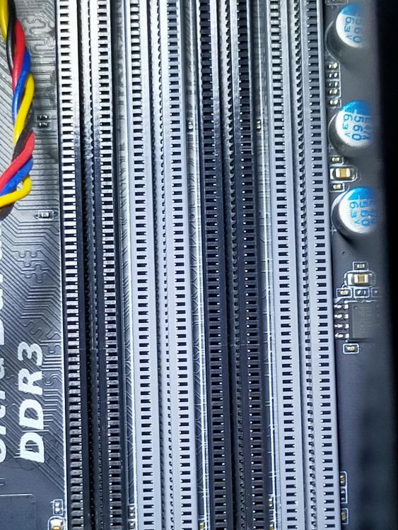

Delta Posté(e) le 21 avril 2021 Posté(e) le 21 avril 2021 (modifié) est ce que vous pourriez me dire si vous etes comme sur ce screen de votre CM pour ce qui est des RAM vous avez que deux module sur 4. 2 x 4go. vous devriez être donc en DDR3_2 et en DDR3_1 ou en DDR3_4 et DDR3_3 les deux autres slot vide vous ne pouvez pas être en DDR3_4 et DDR3_2 ni en DDR3_3 et DDR3_1 Modifié le 21 avril 2021 par Delta
txuku Posté(e) le 21 avril 2021 Posté(e) le 21 avril 2021 Cela repare les dll du system il me semble ???

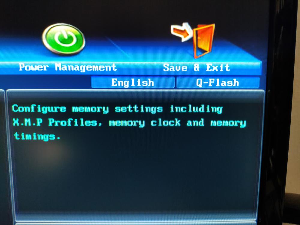

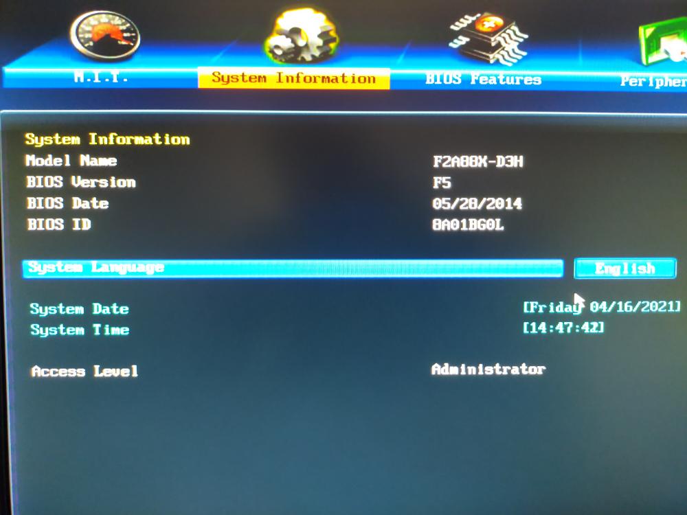

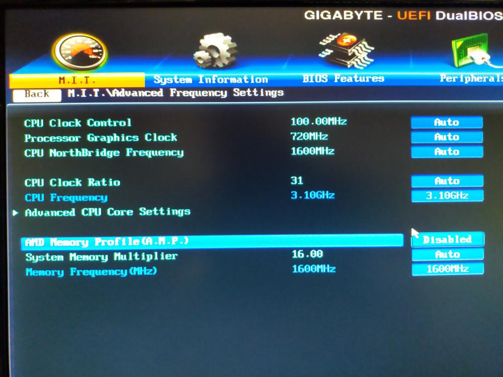

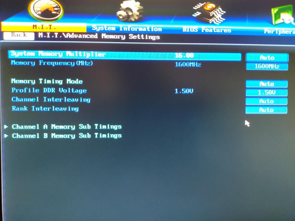

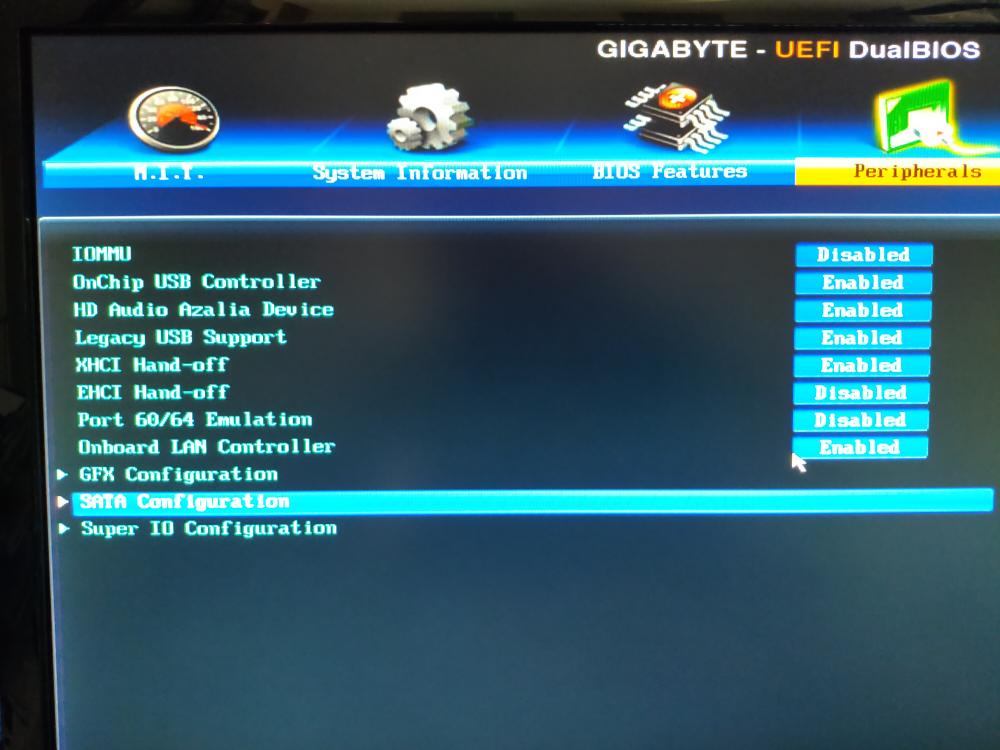

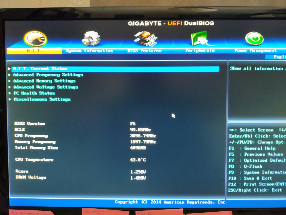

Papizac Posté(e) le 21 avril 2021 Auteur Posté(e) le 21 avril 2021 Pour la RAM je suis en deux fois 4Gb sur les slots 1 et 2. Je joins des screen du Bios.
Delta Posté(e) le 21 avril 2021 Posté(e) le 21 avril 2021 il y a 22 minutes, Papizac a dit : Pour la RAM je suis en deux fois 4Gb sur les slots 1 et 2. 1 et 3 ou 2 et 4 pas 1 et 2 faite le changement sur 3_1 et 3_2 ... comme sur le schema
Delta Posté(e) le 21 avril 2021 Posté(e) le 21 avril 2021 si c'est ok comme sur le screen, on regardera le bios
Papizac Posté(e) le 21 avril 2021 Auteur Posté(e) le 21 avril 2021 Pour la RAM je suis sur slot 1 4Gb et 2 4Gb. Sachant que sur ma CM les slots sont : 1-3-2-4
Delta Posté(e) le 21 avril 2021 Posté(e) le 21 avril 2021 il y a 2 minutes, Papizac a dit : Pour la RAM je suis sur slot 1 4Gb et 2 4Gb. Sachant que sur ma CM les slots sont : 1-3-2-4 when enabling Dual Channel mode with two memory modules, we recommend that you install them in the DDR3_1 and DDR3_2 sockets si vous avez une ram sur le slot 3_1 et 3_2 donc sur le screen le connecteur : deuxième en partant de la gauche et le quatrième en partant de la gauche, aucun souci vous êtes bien placé
