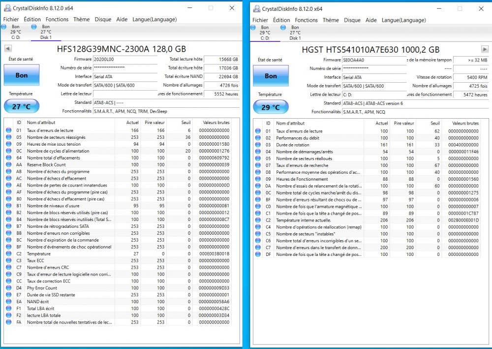

Steph69 Posted April 12, 2021 Author Posted April 12, 2021 Bonjour @calisto06, désolé pour le double post! Alors, côté test. J'ai 2 disques durs SSD : 1 de 128 Go sur lequel se trouve win10 et mes programmes, et 1 autre de 1To pour le stockage. Les 2 sont en bon état selon CrystalDiskInfo : tout est au bleu. Par contre, le listing echec/erreur, pour un néophyte, est flippant... mais tout ça, ça ne me parle pas ! Je mets la copie d'écran en PJ, si ça aide au diagnostic. Côtés tentatives de réinstallation : j'ai aucun périphérique de connecté, et je suis déconnecté d'internet. j'ai essayé tout ce qui est dans les tutos (je crois) sur le redémarrage, la réparation automatique, la restauration (mais j'ai aucun point de restauration antérieure dans mon listing), la réinstallation sans perte de fichier, et comme je disais comme rien de fonctionnait, j'ai même franchi le cap de tenter la réinstallation complète, et même la remise en état de sortie d'usine, et le PC me répond toujours qu'il a rencontré un pb (écran bleu de mon post d'hier après-midi). J'ai pas tenté la clé bootable, parce que j'en n'avais pas, et je ne savais pas trop comment ni quoi faire. Avec le lien vers le tuto que tu m'as indiqué, je vais essayer ça. Merci, je te tiens au courant

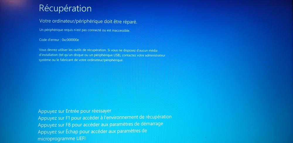

Steph69 Posted April 12, 2021 Author Posted April 12, 2021 Bonsoir, J'ai tenté la réinstallation avec clé USB. Par la méthode MEDIACREATIONTOOL décrite dans le TUTO. L'autre m'a vite limite car je suis trop néophyte pour comprendre les actions à réaliser. Mais j'ai pu faire la clé, trouver le menu de démarrage pour "booter". Là, 1er problème, j'avais 2 choix, mais pas d'intitulé clair renvoyant à "USB Bootable de Windows 10" décrite au chap. III du tuto. J'ai essayé UEFI:SMI USB DISk 1100... parce qu'il y avait le mot USB dedans ! (copie d'écran en dessous) J'ai cru que c'était bon car toutes les étapes suivantes (fenêtres, choix...) du tuto se sont enchainées... jusqu'au point VI.9 décrit dans le tuto : le dernier redémarrage qui a suivi les 3 fenêtres du démarrage ont débouché sur ... un super écran bleu ! (copie d'écran ci-dessous) Je ne sais pas quoi faire... ce message m'indique d'utiliser un média d'installation tel qu'une clé USB... or c'est ce que je viens de faire !?! Que faire ? Quelqu'un à un idée ? Merci d'avance
Steph69 Posted April 12, 2021 Author Posted April 12, 2021 Euh... alors là, je ne comprends plus grand chose. Après avoir eu le dernier affichage ci-dessus, j'ai éteint mon PC, un peu dépité. Et il y a quelques instants je l'ai rallumé pour voir si je pouvais ressayer la manip en me disant que j'avais peut-être mal fait quelque chose... Et là, mon PC démarre et pas d'écran bleu, CORTANA me fait sa séquence d'installation. Apparemment windows a été réinstallé à neuf. J'ai même éteint mon PC, retiré la clé BOOT et rallumé comme je le ferai normalement, et ça fonctionne... sauf que Win 10 a été installé non pas sur mon DD SSD de 128 Go fait pour ça, mais sur l'une des 2 partitions de mon DD de 1To fait pour le stockage... et quand j'ouvre l'explorateur windows, je ne vois plus mon DD de 128 Go. Lors de la réinstallation, après avoir les étapes du TUTO pour supprimer les partitions Partition 1 : Réservé au système et Partition 2 (partition OS), je n'avais eu aucune fenêtre pour me demander où mettre Win10... c'est peut-être pour ça. Mais du coup, j'ai Win10 sur un DD plus lent, et plus accès aux 128 Go de mon DD fait pour ça... comment faire ? recommencer toute la manip ?

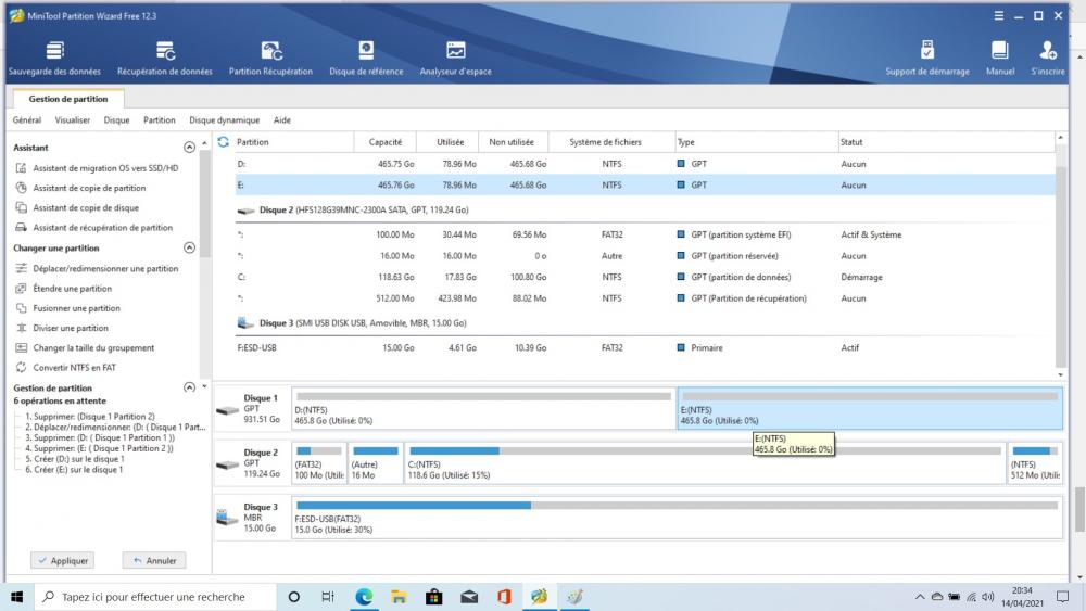

Steph69 Posted April 14, 2021 Author Posted April 14, 2021 Ah ! mince, il m'est pas venu à l'idée que cette précision pouvait être importante. Oui, c'est un portable : ASUS Notebook K501L. J'ai 2 disque SSD, 1 de 128 Go pour Win10 et les programme (à démarrage ultra rapide m'a t on dit à l'achat, ce qui s'est avéré exact) et 1 de 1 To partitionné en 2 pour mes données. Comme je le disais, apparemment Win10 depuis la clé BOOT a été réinstallé sur l'une des partitions du disque de 1 To. Avant-hier, j'avais fait le dernier redémarrage (une fois la clé retirée du port USB) sans problème, mais bien plus lent que d'habitude... ce matin, par contre, je suis retombé sur un écran bleu (ci-dessous)... Ni Entrée, ni F1 ni F8 n'ont fonctionné. Par contre j'ai tenté Echap (au passage, il y a une indication UEFI en bas d'écran... cela répond peut-être à ta question @calisto06 ?). Ca m'a amené sur le bios (je crois). J'ai fait un photo de l'écran BOOT, si ce peut t'aider à comprendre quelque chose... par précaution, je n'ai rien changé, j'ai fait ESC... et là, finalement, le démarrage de windows a eu lieu...
Steph69 Posted April 14, 2021 Author Posted April 14, 2021 Je viens de faire un téléchargement de CrystalDiskInfo pour revérifier que tout était ok sur mon DD de 128 Go, puisque je ne le vois plus depuis l'explorateur Win10, il a l'air ok. Ci-dessous la capture d'écran du diag des 2 DD :

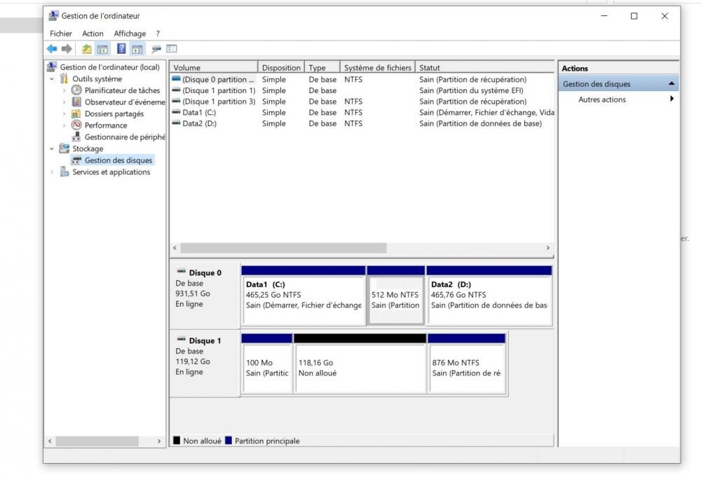

calisto06 Posted April 14, 2021 Posted April 14, 2021 Le vois tu dans la gestion des disques ? Si oui il faut lui donner une lettre pour le voir dans l'explorateur https://docs.microsoft.com/fr-fr/windows-server/storage/disk-management/change-a-drive-letter Formate le en gpt a l 'aide de diskpart https://lecrabeinfo.net/comment-convertir-un-disque-dur-ssd-mbr-en-gpt-sur-windows-10-8-et-7.html Recommence l'installation en UEFI /gpt sur le ssd Il faudra t'assurer que tu as bien ton ssd en premier dans l ordre de boot ou juste après la cle usb et déconnecter la cle avant le 1 ier redémarrage si tu avais passé la cle en 1 dans l'ordre de boot .

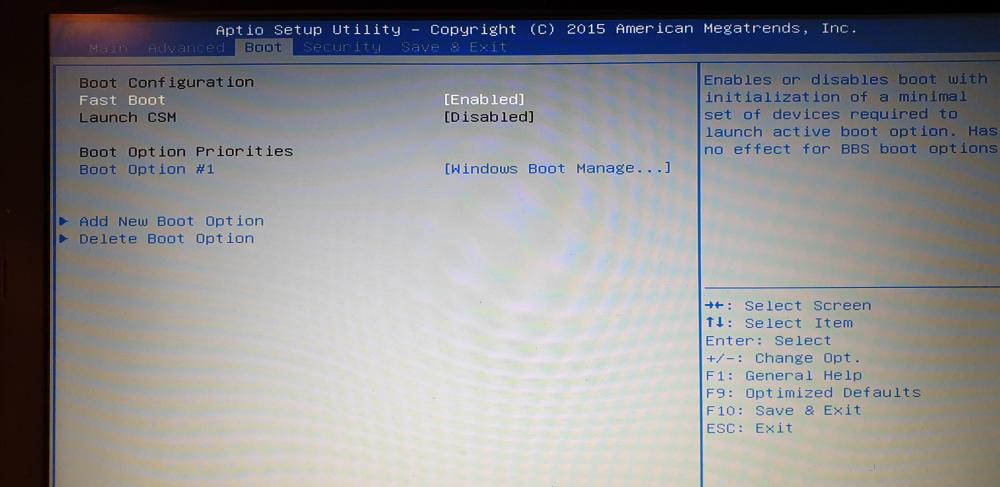

Steph69 Posted April 14, 2021 Author Posted April 14, 2021 il y a 41 minutes, calisto06 a dit : Il faudra t'assurer que tu as bien ton ssd en premier dans l ordre de boot ou juste après la cle usb Comment je fais ça ?
calisto06 Posted April 14, 2021 Posted April 14, 2021 (edited) Il faut entrer dans les réglages du bios une fois les périphériques connectés comme sur ta capture du bios Soit à l'aide de la touche de fonction dédiée https://www.asus.com/fr/support/FAQ/1008829/ soit la touche F2 avant le démarrage soit à l'aide de la touche echapp avant le démarrage et dans ce cas il y a le menu de boot et tu appuies sur le choix enter setup Ou depuis les options de récupération https://lecrabeinfo.net/acceder-utilitaire-de-configuration-bios-uefi-pc.html#n2-via-windows-10 De la il faut vérifier l'ordre de boot des périphériques connectés : évidemment il faut avoir formaté ton ssd en gpt si tu es en uefi Pour l'instant oublie ce réglage on en aura sans doute pas l'utilité si rien n'a été modifié concentre toi sur la réinstallation sur le ssd : mettre une lettre et formater le ssd en gpt puis booter sur USB clé w10 Choisis bien le lecteur 0 car je pense que c'est ce que doit afficher l'installeur qui fait 128g et pas ton disque secondaire qui doit etre nommé lecteur 1 pour l'installeur Edited April 14, 2021 by calisto06
Steph69 Posted April 14, 2021 Author Posted April 14, 2021 (edited) voila ce que j'ai dans le gestionnaire de disques. Avant que tout ne partes en sucette avec windows, mon 128 Go était nommé C, numéroté 0 et mon 1T était numéro 1 je crois, partitionné en D et E, alors que là windows s'est réinstallé sur la partition C et pas sur le 128 Go. Sauf que si je renomme mon 128 Go comme Disque 0 et le disque 0 de 1T en disque 1... comme il y a windows dessus maintenant, ca va pas faire un bug ? Edited April 14, 2021 by Steph69
Steph69 Posted April 14, 2021 Author Posted April 14, 2021 Avant que tout ne partes en sucette avec windows, mon 128 Go était nommé C, numéroté 0 et mon 1T était numéro 1 je crois, partitionné en D et E, alors que là windows s'est réinstallé sur la partition C et par sur le 128 Go

calisto06 Posted April 14, 2021 Posted April 14, 2021 il y a 8 minutes, Steph69 a dit : Avant que tout ne partes en sucette avec windows, mon 128 Go était nommé C, numéroté 0 et mon 1T était numéro 1 je crois, partitionné en D et E, alors que là windows s'est réinstallé sur la partition C et par sur le 128 Go Oui c'est pour ça que je préfère quand les personnes peuvent déconnecter les disques inutiles pour installer
