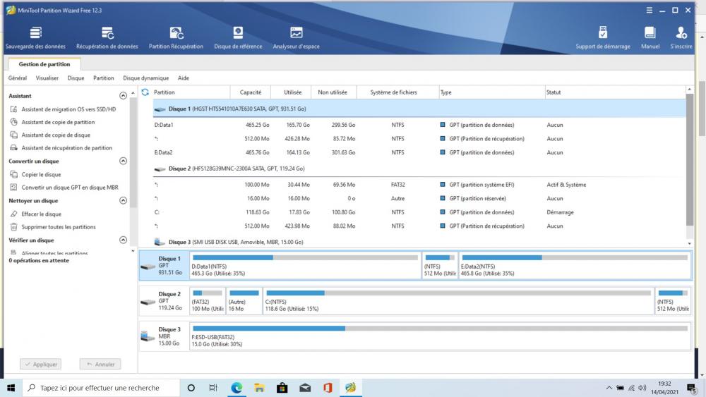

calisto06 Posted April 14, 2021 Posted April 14, 2021 (edited) On va voir ça pour supprimer le Windows qui est installé sur le deuxième disque L'essentiel est que ton ssd actuel là ou tu a ouvert ta session soit bien noté C et c'est bien le cas Tu vas récupérer l'outil MPW puis l'installer sur le disque ssd avec ta session actuelle actuelle http://www.gratilog.net/xoops/modules/mydownloads/singlefile.php?lid=1991 attention à bien décocher l'installation minitool shadow maker free Tu vas ouvrir l'utilitaire puis poster une capture écran des disques : on va supprimer toutes les partitions système inutiles du hdd dans un premier temps Edit : on va carrément tout supprimer vu que tu as indiqué avoir sauvegardé tes données Edited April 14, 2021 by calisto06
calisto06 Posted April 14, 2021 Posted April 14, 2021 Tu sélectionne chaque partition en cliquant sur supprimer et tu vas avoir un espace non alloué que tu vas définir à ta convenance et modifiable à ta guise Par ex si tu supprime toutes les partitions tu peut modifier la taille et le format de ces dernières Tant que tu ne cliques pas sur appliquer tu peux tester différents partitionnements Tu peux également conserver une des partitions de ton disque (celle qui ne contient pas Windows) mais il faudra supprimer la petite partition de 512 mo Tu peux consulter le tutoriel https://www.minitool.fr/aide-pw/redimensionner-partition.html et t'entrainer sans risque à l'utilisation de MPW et voir toutes les possibilités que cet outil offre en matière de gestion des partitions (ainsi que d'autres choses)
Steph69 Posted April 14, 2021 Author Posted April 14, 2021 (edited) tu parles uniquement du disque 1, non ? sur le disque 2, il y a windows donc faut pas que je bidouille ? En fait, je souhaite juste avoir comme avant mon disque de 1To en 2 partitions distinctes. Quand tu parles de supprimer la partition de 512 mo, tu parles de laquelle ? celle du disque 1 ou du disque 2 ? Comme ça, ça irait ? Edited April 14, 2021 by Steph69
calisto06 Posted April 14, 2021 Posted April 14, 2021 il y a 35 minutes, Steph69 a dit : tu parles uniquement du disque 1, non ? Oui évidemment le ssd de 128g tu n'y touches pas il y a 36 minutes, Steph69 a dit : celle du disque 1 ou du disque 2 ? celle du disque 1 bien sur
Steph69 Posted April 14, 2021 Author Posted April 14, 2021 du coup, ce que j'ai fait (capture d'écran), c'est ok ? je peux appliquer ?
calisto06 Posted April 14, 2021 Posted April 14, 2021 il y a 36 minutes, Steph69 a dit : Comme ça, ça irait ? sI ça te conviens évidemment tu auras juste besoin de créer tes partitions en NFTS Primaire et appliquer pour avoir tes deux partitions
calisto06 Posted April 14, 2021 Posted April 14, 2021 il y a 2 minutes, Steph69 a dit : du coup, ce que j'ai fait (capture d'écran), c'est ok ? je peux appliquer ? Il faut sélectionner chaque espace non alloué et créer en nfts chacune d'entre elle . Tu peux même modifier leur taille après si besoin
Steph69 Posted April 14, 2021 Author Posted April 14, 2021 (edited) ben oui 2 partitions identiques en taille ça me va. Mais NFTS primaire... quesako ? il suffit pas juste de cliquer sur appliquer ? c'est déjà marque NFTS sur la partition, non... ? Edited April 14, 2021 by Steph69
calisto06 Posted April 14, 2021 Posted April 14, 2021 Non tu sélectionne une partition puis clic droit créer pour créer la partition en NFTS ou autre format si tu le souhaite tu fais ça pour les deux et tu me poste une capture avant de cliquer sur appliquer
Steph69 Posted April 14, 2021 Author Posted April 14, 2021 NTFS ou autre format si je le souhaites ? je ne sais pas ce que ça fait que ce soit en NTFS ou autre... du coup, comme c'est d'habitude, je pense ?
calisto06 Posted April 14, 2021 Posted April 14, 2021 (edited) Ca m'a l'air bien deux partitions en nfts sur ton disque 1 , en fait je n'avais pas bien vu ta première capture (trop petits caractères et j'ai agrandi ) Donc tu cliques sur appliquer et tu laisse agir l'outil Je pense que tu arrives au bout de tes peines Edited April 14, 2021 by calisto06
Steph69 Posted April 14, 2021 Author Posted April 14, 2021 (edited) voilà ce à quoi j'arrive, avec 2 partitions toutes neuves, toutes vides. par contre, pour les disques numérotés 0 / 1 on fait quelque chose ? Edited April 14, 2021 by Steph69
