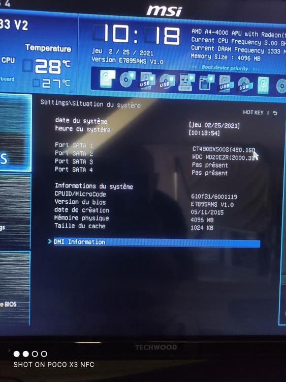

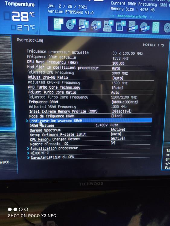

Bonjour je vous explique mon problème j'ai une carte mere msi A68HM P33 v-2 et j'ai 2 barette de ram de 4 go chacune quand je vais dans informations systeme je trouve ce probleme j'utilise une version de light de Windows 10 j'ai tester avec windows professionnel toujours le meme soucis pouvez m'aider svp je vous joint des photos pour voir mon soucis memoire ram 8.00 go ( 3.96 go utilisable ) je voudrais utiluser la totalité de cest 8 go

Original ! Le BIOS détecte bien 2 modules de 4 GB, mais n'affiche "que" 4 GB dans le résumé de la configuration ! Dans ce cas, peut être un simple soucis de compatibilité ?

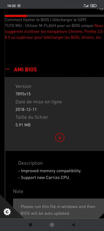

Je vois que tu as une ancienne version du Bios (v1) de 2015. Les mises à jour disponible chez MSI indiquent toutes une meilleur prise en charge de la mémoire. La dernière version (v15), date de fin 2018. Je te conseillerais de redémarrer ton PC, de télécharger cette mise à jour, et, de l'appliquer.

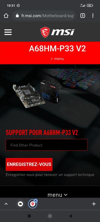

Le plus simple est de passer par l'application "Live Update" de MSI. Si elle n'est pas installé, elle est téléchargeable au bout de ce lien : https://download.msi.com/uti_exe/mb/LiveUpdate.zip
Ensuite, tu suis les instructions de cette page : https://www.msi.com/page/live-update-5-manual, en n'effectuant que la mise à jour du BIOS. (LiveUpdate / Manual Scan / Coche MB BIOS et prendre la plus récente).
