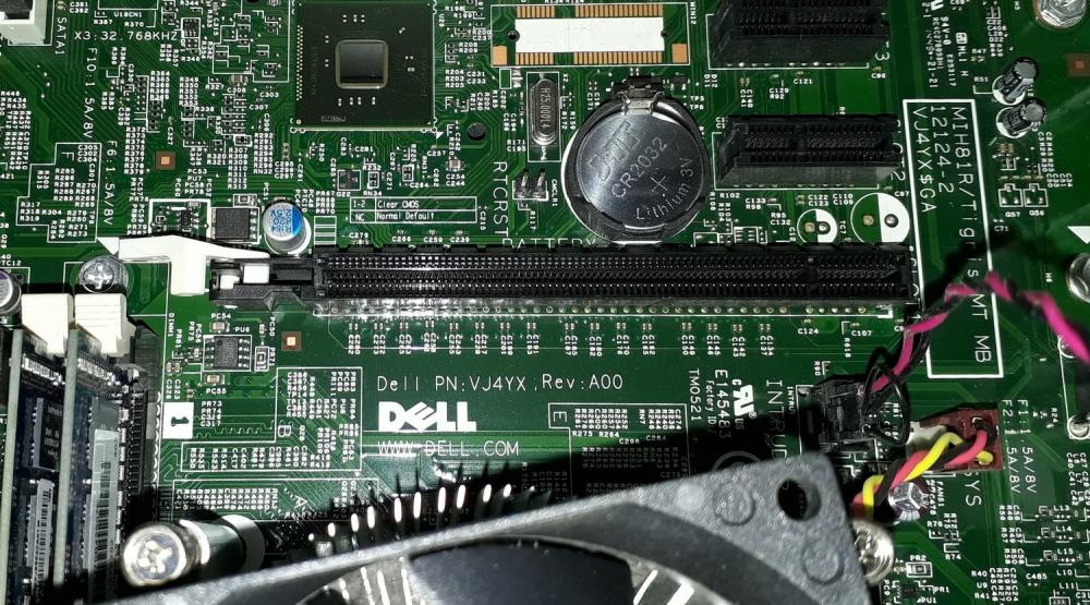

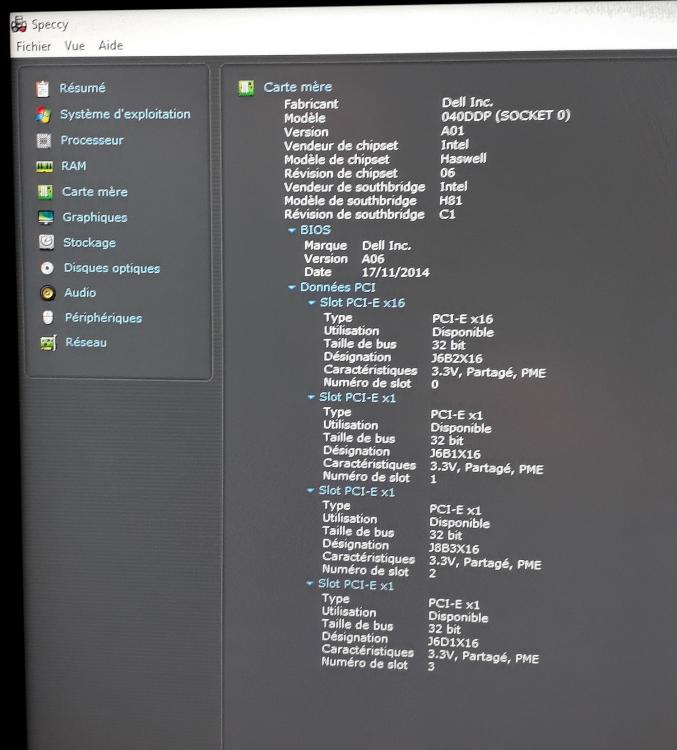

Tulburite Posté(e) le 20 février 2021 Posté(e) le 20 février 2021 il y a une heure, galyfree a dit : Bonjour et merci d'intervenir, Ce pc (Dell Optiplex 3020 MT) est équipé d'un processeur I5 4570, d'un SSD 240 Go, de 16 Go de ram. La puce graphique est une Intel graphics 4600 d'origine. Bonjour, Merci pour le retour d'information, mais il me faudrait surtout le type de la carte mère, tu peux utiliser speccy pour connaître les spécificités de ta carte mère

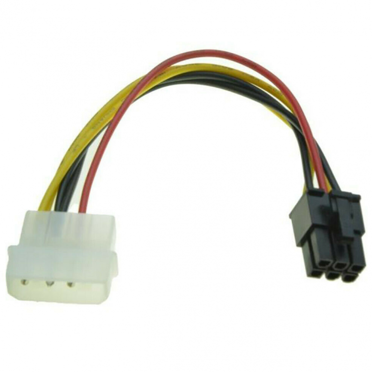

galyfree Posté(e) le 20 février 2021 Auteur Posté(e) le 20 février 2021 (modifié) Re, voici le rapport Speecy et j'ai remarqué un truc. La carte à besoin de deux broches 6 pins pour être alimenté. Sur l'alim j'en ai une d'origine et pour la deuxième j'ai rajouté un adaptateur 2 molex > 6 pin. Quand je débranche celui ci l’ordinateur démarre correctement sauf que je n'ai rien à l'écran vu que la carte n'est pas correctement alimentée... Modifié le 20 février 2021 par galyfree

Tulburite Posté(e) le 21 février 2021 Posté(e) le 21 février 2021 Il y a 13 heures, galyfree a dit : Je n'ai pas compris .... Je faisais allusion aux spécifications propres d'une carte graphique AMD et non nvidia ... Sur demande de @Delta Utilises-tu un câble simple ou double molex pour adapter ta fiche 6 pin ce qui pourrait influencer peut-être le voltage sur ta CG et provoquer une erreur au démarrage de ta machine 1
galyfree Posté(e) le 21 février 2021 Auteur Posté(e) le 21 février 2021 Bonjour et bon dimanche, c'est un double, celui ci exactement :
Delta Posté(e) le 21 février 2021 Posté(e) le 21 février 2021 il y a 58 minutes, galyfree a dit : Bonjour et bon dimanche, c'est un double, celui ci exactement : selon le schéma : le code couleur d'une alim pc donne nous des tofe du pin 6 pour voir ou il se connecte. Car je vois sauf effet d'optique que le jaune est ponter dans le pin 6 au même endroit 1

Tulburite Posté(e) le 22 février 2021 Posté(e) le 22 février 2021 Bonjour @galyfree J'ai eu une grande discussion avec @Delta que je remercie pour le temps consacré. Nous avons passé en revue les scénarios possibles et nous pensons que si tu veux pouvoir utiliser ta CG il te faut changer tes câbles par deux comme ça Comme tu peux le voir, ici il y a deux câbles jaunes mais sur 2 pin différentes pour avoir 2 x 12 volts. Chez toi tu as aussi deux câbles jaunes mais sur une seule pin. 1
galyfree Posté(e) le 22 février 2021 Auteur Posté(e) le 22 février 2021 Hello c'était bien ça je me suis procuré les bons câbles et youpi ça fonctionne . Merci à vous les copains du forum !! 2
