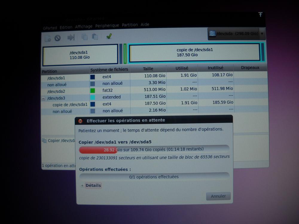

Je reprends la conversation sur mon vieux ACER
J'ai lancé le CD live -  démarré Gparted-   le copié collé semble fonctionner mais la procédure va durer longtemps.
La fenêtre indique :  copier / dev/sda1  vers  /dev/sda5
et sur la barre de progression :  01h35 restant lorsque la procédure a commencé.
J'espère que cette procédure ne va pas écraser la 20.1 sinon je suis bon pour tout recommencer

Il y a 13 heures, labricole59 a dit :
Ci dessous, le copier collé en cours
Mais le problème viendrait pas d'ici justement ou il fallait copié /dev/sda5 sur /dev/sda1 ?
