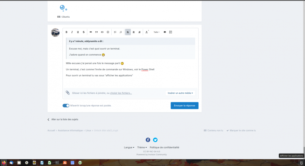

Un terminal, c'est comme l'invite de commande sur Windows, voir le Power Shell
Pour ouvrir un terminal tu vas sous "afficher les applications"
1513610120_Capturedcrandu2021-02-0819-53-37.thumb.png.d2908e32a6148b2f8782abecfb105012.png
Ensuite tu tapes terminal dans la barre de recherche et tu clique sur l'icone
791836686_Capturedcrandu2021-02-0820-12-27.thumb.png.69e9be9bc7cca7e0789a06aadc89347f.png
Une fois que tu as cliqué sur l’icône, tu vas tomber sur cette fenêtre
Et tu passes toutes les commandes

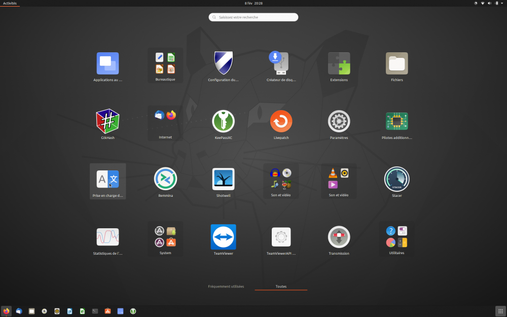

Maintenant nous allons franciser Ubuntu, pour cela tu retournes sous afficher les applications et tu cliques sur cet icône
327247012_Capturedcrandu2021-02-0820-28-14.thumb.png.ed01f632e021ffd0666c38743ba19050.png
Tu vas tomber sur cette fenêtre
Il va y avoir automatiquement un mise à jour que tu installeras, tu peux même supprimer l'Anglais qui ne sert à rien, sauf bien entendu si ton OS est en Anglais, tu profites de regarder les formats régionaux pour les mettre selon ta région
