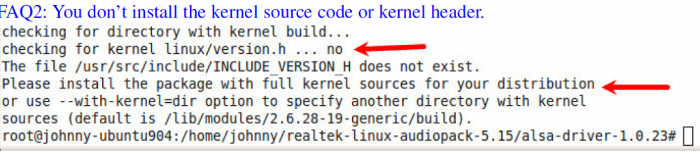

Avant d'essayer d'installer et de compiler (je suis pas du tout partisan de cette méthode), j'ai besoin de connaitre ta version de GNU/Linux Ubuntu.
Ensuite, précise ta demande de vouloir installer le logiciel audio Realtex, que veux-tu exactement ? (l'interface, du son etc.)
Comme tu peux le voir, la documentation que tu nous a fournies date de 2010 et le noyau utilisé n'est plus le même actuellement

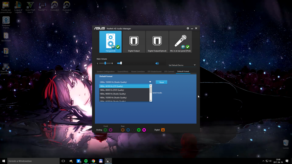

680414855_Capturedecran2021-02-01a12_34_47.thumb.png.e944b4273ef30fc8649484a0dff94fb2.png
je veux le logiciel qui est sur la photo pour activer une option pour laiser toujour active l'audio du panneau avant sinon je peux pas y metre le son, et ça peux marcher sur kubuntu?

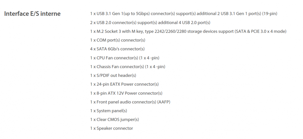

En lisant les spécificités de ta CM justement je suis tombé sur ceci:1926374136_Capturedcrandu2021-02-0220-46-06.thumb.png.0ffdb36b178c20cb4db436db5e7a88b6.png
Comme je comprends la chose, il y a une connexion pour un HP, il te suffit normalement de brancher ta prise Jack sur ce connecteur et le tour est joué

je branche le connecteur mais la prise est un peu abimé et ne detecte pas la connection donc cette aaplication a une option qui fait un sorte que même si le conecteur est déconecté je peux y envoyer du son et la ça marchais

Salut,
Si j'ai bien compris la problématique :
  • Les prises en façade sont bien connectées sur le connecteur AAFP de la carte mère.
  • le connecteur jack de sortie avant est endommagé, et ne permettait plus au PC de le détecté automatiquement lorsqu'un HP ou un casque était relié dessus
  • pour contourner ce problème, tu utilisais le logiciel Realtek pour "forcer" l'envoi de son sur la prise avant, en permanence, même si aucun périphérique n'était détecté.
Hormis ce connecteur cassé, on est pour moi sur un problème qui concerne une spécificité d'un logiciel conçu pour Windows, et si une alternative n'a pas été prévue à l'identique par Realtek pour Linux, j'ai bien peur que tu n'ai pas de solution équivalente. Si c'est le cas, je n'en vois que 2 :
  • Remplacer le connecteur jack défaillant
  • l'intervertir avec un autre connecteur (au niveau du câblage).
