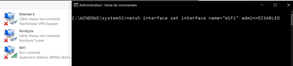

Toto61 Posté(e) le 20 janvier 2021 Share Posté(e) le 20 janvier 2021 (modifié) Salut, Le premier truc que j'essaierai, c'est de stopper manuellement les services désirés depuis une invite de commande (Net Stop). Si cela fonctionne manuellement, tu automatise via un fichier de commande (.bat) qui regroupe tous les services à arrêter, et tu le lances ce fichier automatiquement à l'ouverture de la session, par une tâche planifiée. Modifié le 20 janvier 2021 par Toto61 Lien vers le commentaire

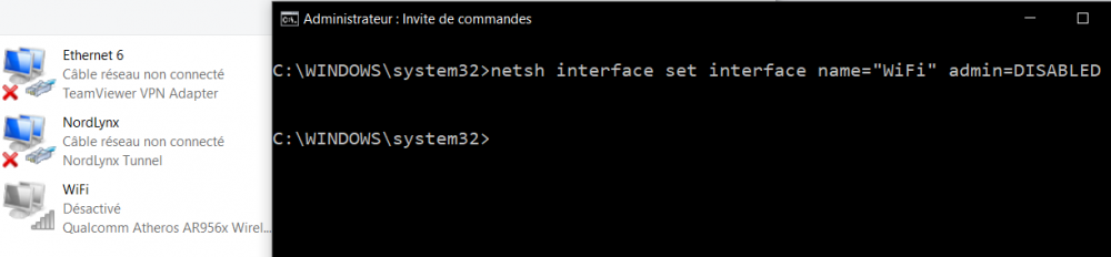

Toto61 Posté(e) le 20 janvier 2021 Share Posté(e) le 20 janvier 2021 Je crois avoir indiqué l'Invite de commande, et non le Gestionnaire des tâches. Un service VPN peux tout a fait s'arrêter via un Net Stop Tout comme une interface réseau se désactiver par un Netsh Suffit simplement de savoir récupérer les noms des services (NET START dans une invite de commande affichera l'ensemble des processus démarré à un instant T), et celui du nom des interfaces réseaux. ;-) 1 Lien vers le commentaire

barale61 Posté(e) le 20 janvier 2021 Auteur Share Posté(e) le 20 janvier 2021 Je viens donc d'essayer, cela fonctionne bien pour l'arrêt ou la mise en pause du service de mon VPN et la désactivation de ma connexion wifi mais pour mon antivirus, cela me dit que cette opération n'est pas possible pour ce service et de faire net helpmsg 2191 pour de l'aide mais cela me dit la même chose qu'à l'écran car j'ai ajouté pause en fin de script pour voir le résultat de l'exécution. Voici le résultat: Lien vers le commentaire

barale61 Posté(e) le 30 janvier 2021 Auteur Share Posté(e) le 30 janvier 2021 (modifié) J'osais pas trop mettre ça ici: Faire comme dans la copie écran jointe et ensuite, faire un stop ou pause comme tu le conseilles au départ: NET PAUSE "avast! Antivirus" NET PAUSE aswbIDSAgent NET PAUSE "avast! Firewall" NET PAUSE "avast! Tools" NET PAUSE avastWscReporter NET PAUSE CyberGhost8Service NET PAUSE "Nom du service wifi" Netsh interface set interface name ="nom de la connexion wifi" admin=DISABLED Faire pareil avec ces commandes: sc.exe control "avast! antivirus" 255 sc.exe control "avast! Firewall" 255 et mettre un "pause " à la fin pour observer le résultat. Il faut décocher la case qui empêche les services d'être désactivés: Modifié le 30 janvier 2021 par barale61 1 Lien vers le commentaire
