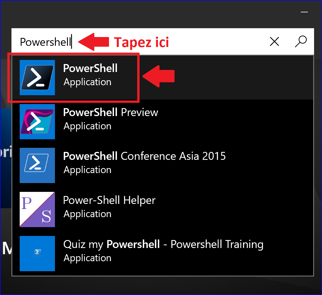

Salut @Le grand du 69,
Tu pourrais installer “Powershell” depuis le Microsoft Store ???
Tapez “Powershell” dans la zone de recherche du Microsoft Store, et il y aura des résultats.
Tu sélectionnes celui que j'ai indiqué,
Et tu te retrouves sur la page pour effectuer le téléchargement,
Une fois téléchargé, tu l'épingles au « Menu Démarrer ».
Ça pourrait être une solution ???
Cette version de “Powershell” est la plus récente (c'est celle que j'utilise), et sera mise à jour automatiquement par le Microsoft Store (si l'option de mise à jour automatique est activé).
A+ :wink:
