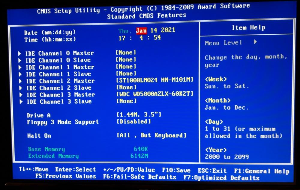

Delta Posté(e) le 14 janvier 2021 Posté(e) le 14 janvier 2021 il y a 22 minutes, galyfree a dit : Je l'ignore... cliquer sur standard cmos features
Delta Posté(e) le 14 janvier 2021 Posté(e) le 14 janvier 2021 il y a 1 minute, galyfree a dit : Oui il est reconnu ! déjà un bon point ... mais la clé usb est pas reconnue ?

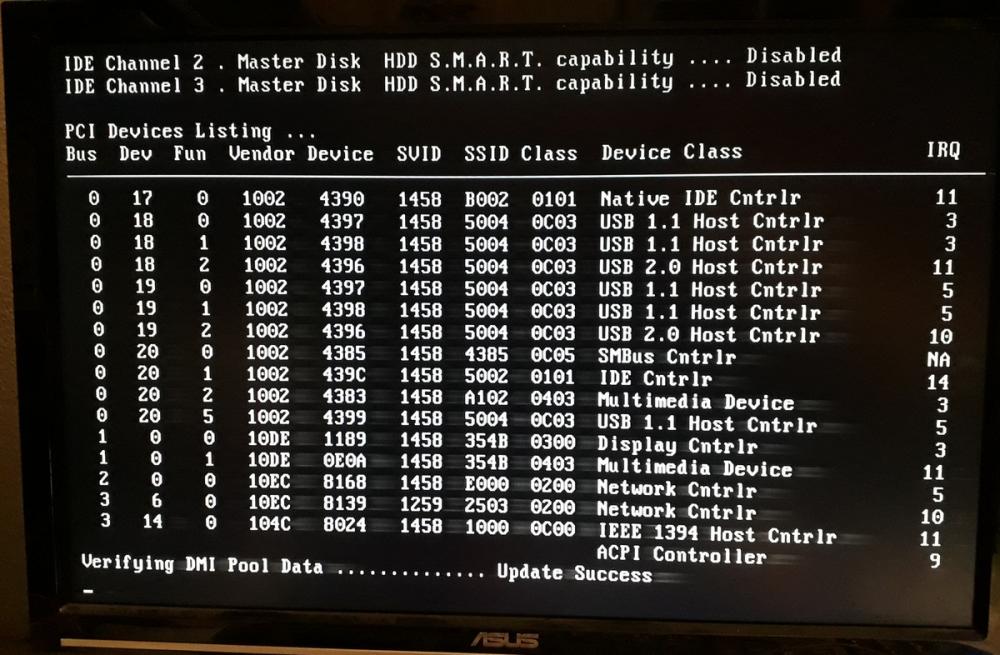

galyfree Posté(e) le 15 janvier 2021 Auteur Posté(e) le 15 janvier 2021 Hello Delta, je viens de faire la MAJ avec la F7, tout c'est bien passé mais je me retrouve au démarrage avec ça et rien ne bouge...... cette histoire va me rendre fou...
Delta Posté(e) le 15 janvier 2021 Posté(e) le 15 janvier 2021 Il y a 4 heures, galyfree a dit : Hello Delta, je viens de faire la MAJ avec la F7, tout c'est bien passé mais je me retrouve au démarrage avec ça et rien ne bouge...... cette histoire va me rendre fou... il faudrait aller voir dans le bios si tu n'est pas passer a IDE etc au lieu de Sata ou AHCI si je dis pas de connerie. C'est lors de la remise au bios par défaut a mon avis il y a une option qui a repassé a l’état usine
galyfree Posté(e) le 16 janvier 2021 Auteur Posté(e) le 16 janvier 2021 J'ai fouiné dans le Bios et je ne vois rien qui parle de ça... Il n'y a pas moyen de faire machine arrière ?
Delta Posté(e) le 16 janvier 2021 Posté(e) le 16 janvier 2021 il y a 4 minutes, galyfree a dit : J'ai fouiné dans le Bios et je ne vois rien qui parle de ça... Il n'y a pas moyen de faire machine arrière ? si vous avez sauvegardé le bios comme dans les deux vidéo que j'ai donné, c'est normalement faisable... quand il marque backup ici a 4min 38
galyfree Posté(e) le 16 janvier 2021 Auteur Posté(e) le 16 janvier 2021 Oui j'avais fait une sauvegarde du Bios. J'ai fait le backup, et le pc a redémarré normalement, je me suis dit ouf ! mais au bout de quelques minutes il a coupé et a redémarré pour finalement revenir à l'écran que j'avais avant, noir et texte blanc et en bas "Veriyfing DMI Pool Data....................
