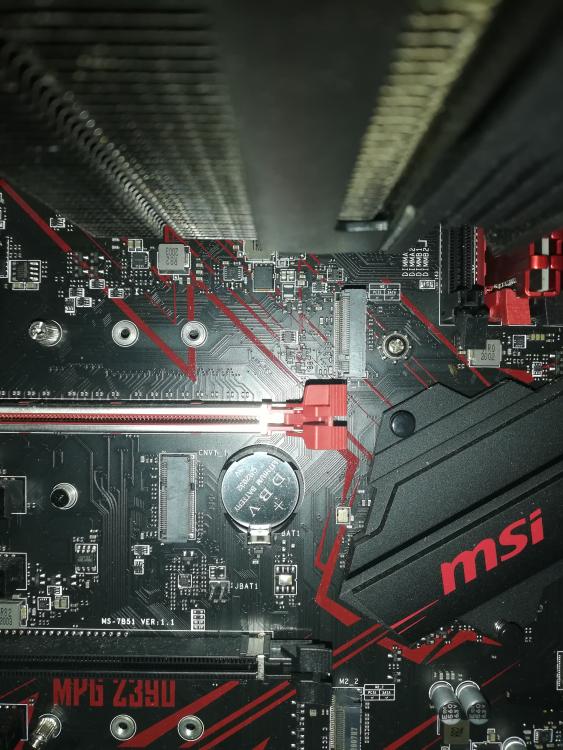

Delta Posté(e) le 23 décembre 2020 Posté(e) le 23 décembre 2020 il y a 4 minutes, Krystofe a dit : Je vais tester, j'espère ne pas foirer la manip parce que là ce sera un baptême du feu pour moi ce truc là. montrer une tofe de ou ce trouve le jumper CMOS
Krystofe Posté(e) le 23 décembre 2020 Auteur Posté(e) le 23 décembre 2020 Je sais de quel branchement il s'agit, c'est le Jbat1 tout a coté de la pile par contre je pensai avoir un cavalier qui traine dans mes tiroirs mais en fait je n'arrive plus a mettre la main dessus. J'ai regarder sur d'ancien disk durs s'ils avaient un cavalier a dépanne mais je n'ai que du sata donc aucune soluce de secours comment je peux court-circuiter du coup ?
Krystofe Posté(e) le 23 décembre 2020 Auteur Posté(e) le 23 décembre 2020 bon j'ai utilisé un trombone pour faire contact pendant 10 secondes Du coup au lancement j'ai eu un écran m'indiquant que tout était à zéro avec choix 1 aller dans le bios ou choix 2 continuer je suis allé dans le bios du coup la le bordel est en CSM et non plus en uefi le ssd est désactivé et surtout chose bizarre la date du jour est bonne par contre l'heure est remise à zéro et surtout le BIOS Build Date est du 10/10/2020 !!??? C'est quoi ce bordel avec la date du Bios ? la version du bios c'est E7B51IMS.1CO
