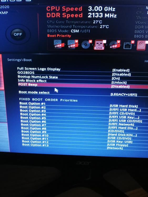

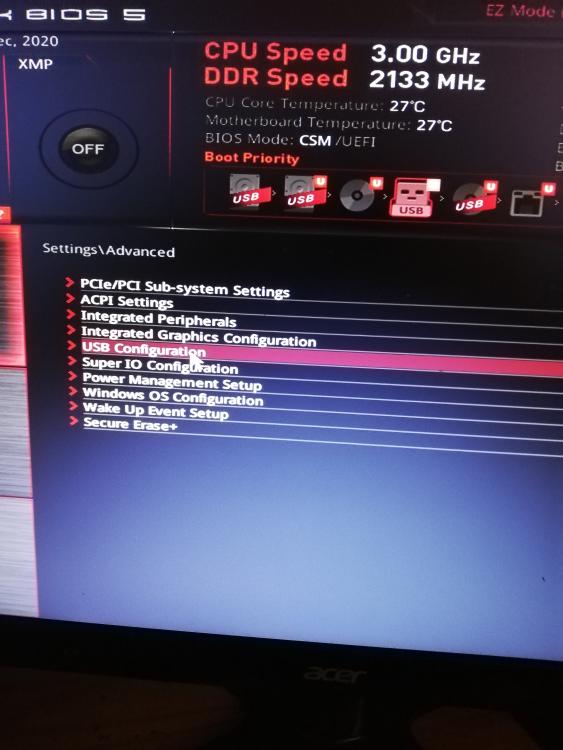

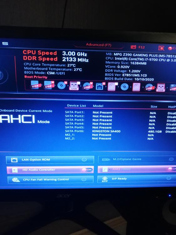

Delta Posté(e) le 22 décembre 2020 Share Posté(e) le 22 décembre 2020 il y a 1 minute, Krystofe a dit : ok mais ca risque d'en faire des photos. faite des photo de l'onglet la ou vous retrouver vos réglage UEFI CSM etc et ses options on regardera votre DD au bios apres Lien vers le commentaire
Krystofe Posté(e) le 22 décembre 2020 Auteur Share Posté(e) le 22 décembre 2020 (modifié) Modifié le 22 décembre 2020 par Delta Lien vers le commentaire
Delta Posté(e) le 22 décembre 2020 Share Posté(e) le 22 décembre 2020 savez vous sélectionner boot mode select le mettre en surbrillance rouge votre DD est sur le port sata 6 kingston 480Go si vous pouvez, placer le sur le port sata 1 ou 0 cela se passe sur la CM Lien vers le commentaire

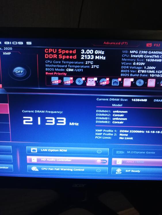

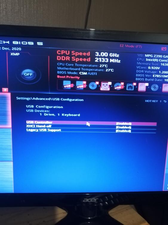

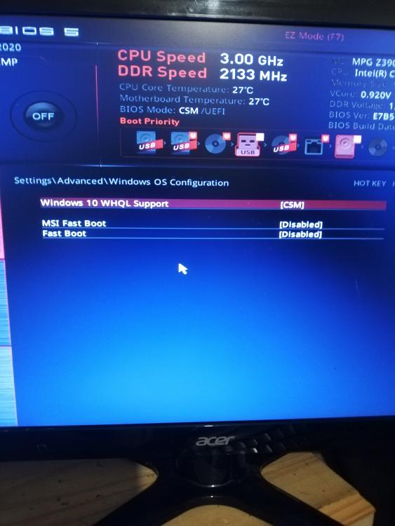

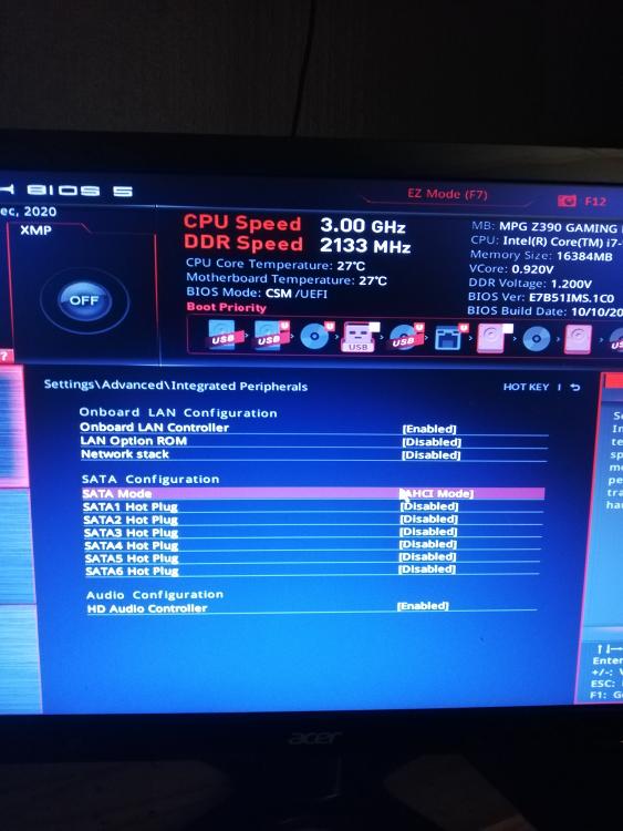

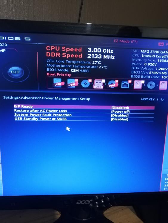

Krystofe Posté(e) le 22 décembre 2020 Auteur Share Posté(e) le 22 décembre 2020 je crois avoir trouvé j'envois quelques autre photo et il me semble que le pb est sur la dernière photo Lien vers le commentaire
Delta Posté(e) le 22 décembre 2020 Share Posté(e) le 22 décembre 2020 sur le windows 10 wql entre crochet en CSM il y a moyens de le basculer avec un menu déroulant ?? Lien vers le commentaire
Krystofe Posté(e) le 22 décembre 2020 Auteur Share Posté(e) le 22 décembre 2020 (modifié) j'ai mis uefi Modifié le 22 décembre 2020 par Delta mise en page Lien vers le commentaire
Delta Posté(e) le 22 décembre 2020 Share Posté(e) le 22 décembre 2020 secure boot désactivé le... Si c'est pas le windows que vous aviez a la base et sauvegardé votre opération et rebooter le pc et retourner voir dans le bios si il a bien pris en compte les nouvelles données on devrais voir a la place bios mode de CSM, le UEFI éclairer Lien vers le commentaire

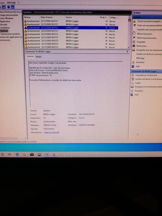

Krystofe Posté(e) le 22 décembre 2020 Auteur Share Posté(e) le 22 décembre 2020 windows a démaré j'ai redémarré dans la foulé écran bleu redemarrage ça fonctionne pour le moment, je suis allé dans l'observateur d'évènement et c'est truffé de messages d'erreur Lien vers le commentaire
Krystofe Posté(e) le 22 décembre 2020 Auteur Share Posté(e) le 22 décembre 2020 Le problème à l'air d'être connu mais il n'y a pas l'air d'avoir de solutions https://forum-fr.msi.com/index.php?topic=14413.msg88455#msg88455 https://forum-fr.msi.com/index.php?topic=14413.msg88455#msg88455 https://forum-fr.msi.com/index.php?topic=15164.msg90243#msg90243 Lien vers le commentaire
Delta Posté(e) le 22 décembre 2020 Share Posté(e) le 22 décembre 2020 Il y a 2 heures, Krystofe a dit : ça fonctionne pour le moment, je suis allé dans l'observateur d'évènement et c'est truffé de messages d'erreur supprimer une fois toute les alertes comme cela vous aurez les dernières récente avec les modifications apporté au bios Lien vers le commentaire
