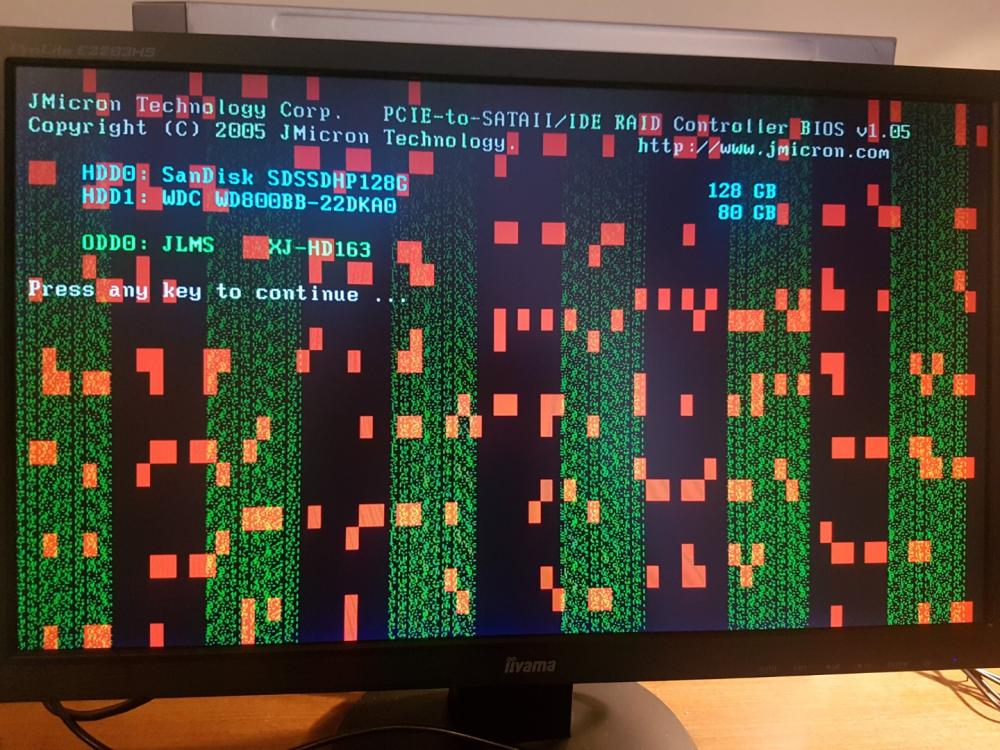

Hier, au milieu d'une session, le PC a planté et a tenté de redémarrer mais est entré dans des réparations automatiques qui n'ont pas abouti. Ce problème n'avait jamais été rencontré avant. Au démarrage du BIOS on voit un écran très artistique avec défilement de colonnes de caractères et des pavés rouges (photo jointe).

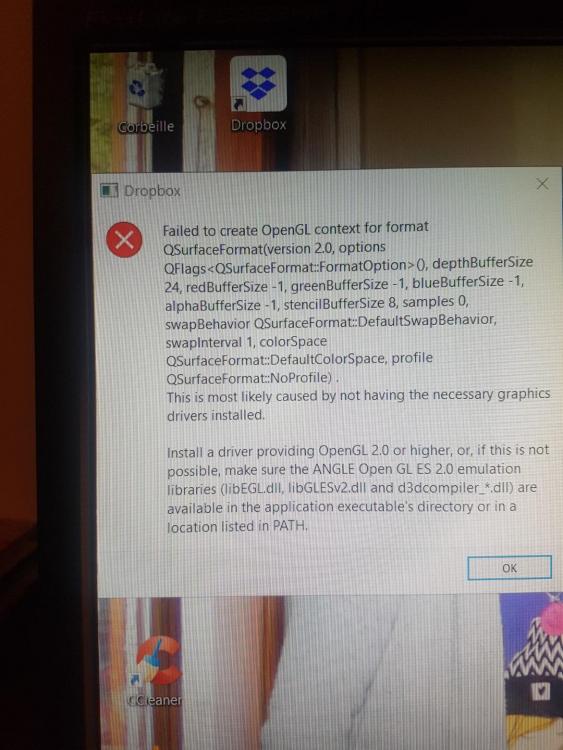

Dans un cas j'ai obtenu un message de Dropbox "Failed to create OpenGL context ..." (photo jointe).
Je ne m'y connais pas trop en cartes graphiques, mais serait-il possible que mon pilote de carte graphique ne soit plus compatible avec Windows 10 ? Quand je vais sur le site AMD il n'y a plus de pilote publié pour cette carte ; le plus récent est celui que j'ai installé. Mais dans ce cas, pourquoi le problème est-il apparu subitement au milieu d'une session alors que j'ai installé 20H2 depuis un mois ?

Vu la photo du boot, le pilote n'y est pour rien à ce niveau, on est sur un affichage basique. Les pixels corrompus indiquent que le signal "de base" est déjà défectueux : problème matériel.
Vu le moment du plantage, j'ai bien peur qu'un composant est chauffé et rendu l'âme. Vu qu'il s'agit d'une carte indépendante, il pourrait être intéressant éventuellement de la tester dans un autre PC. Et si le PC dispose d'un chipset graphique intégré, cela permettra de se dépanner au moins temporairement, le temps de récupérer une nouvelle carte.
