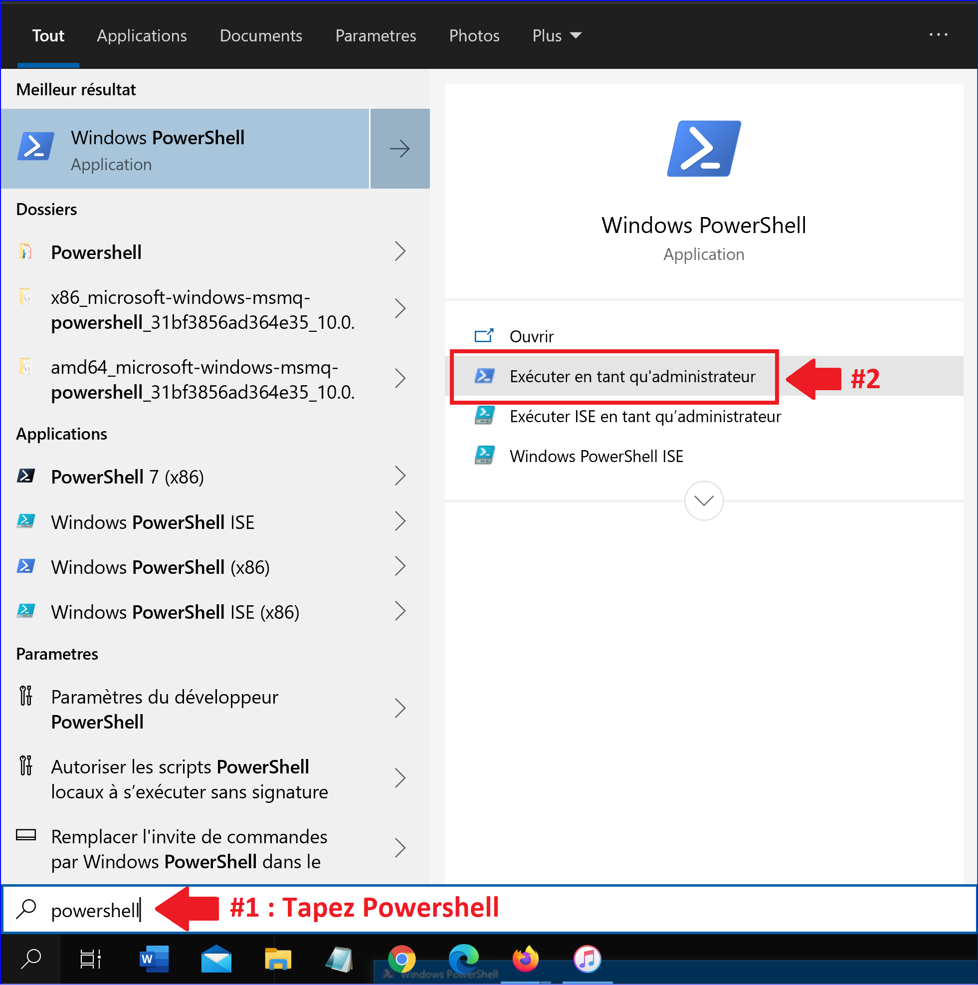

Avant de procéder à une réparation par mise à niveau, tu pourrais essayer de ré-inscrire le Menu Démarrer en utilisant Powershell (Admin).
Tu tapes powershell dans la zone de Recherche (#1), (en bas à gauche), et tu cliques sur Exécuter en tant qu'administrateur (#2).
Tu fais un copier/coller du code ci-dessous, si ce n'est que pour l'Utilisateur actuel, et tu laisses travailler.
Get-AppxPackage Microsoft.Windows.ShellExperienceHost | Foreach {Add-AppxPackage -DisableDevelopmentMode -Register "$($_.InstallLocation)\AppXManifest.xml"}

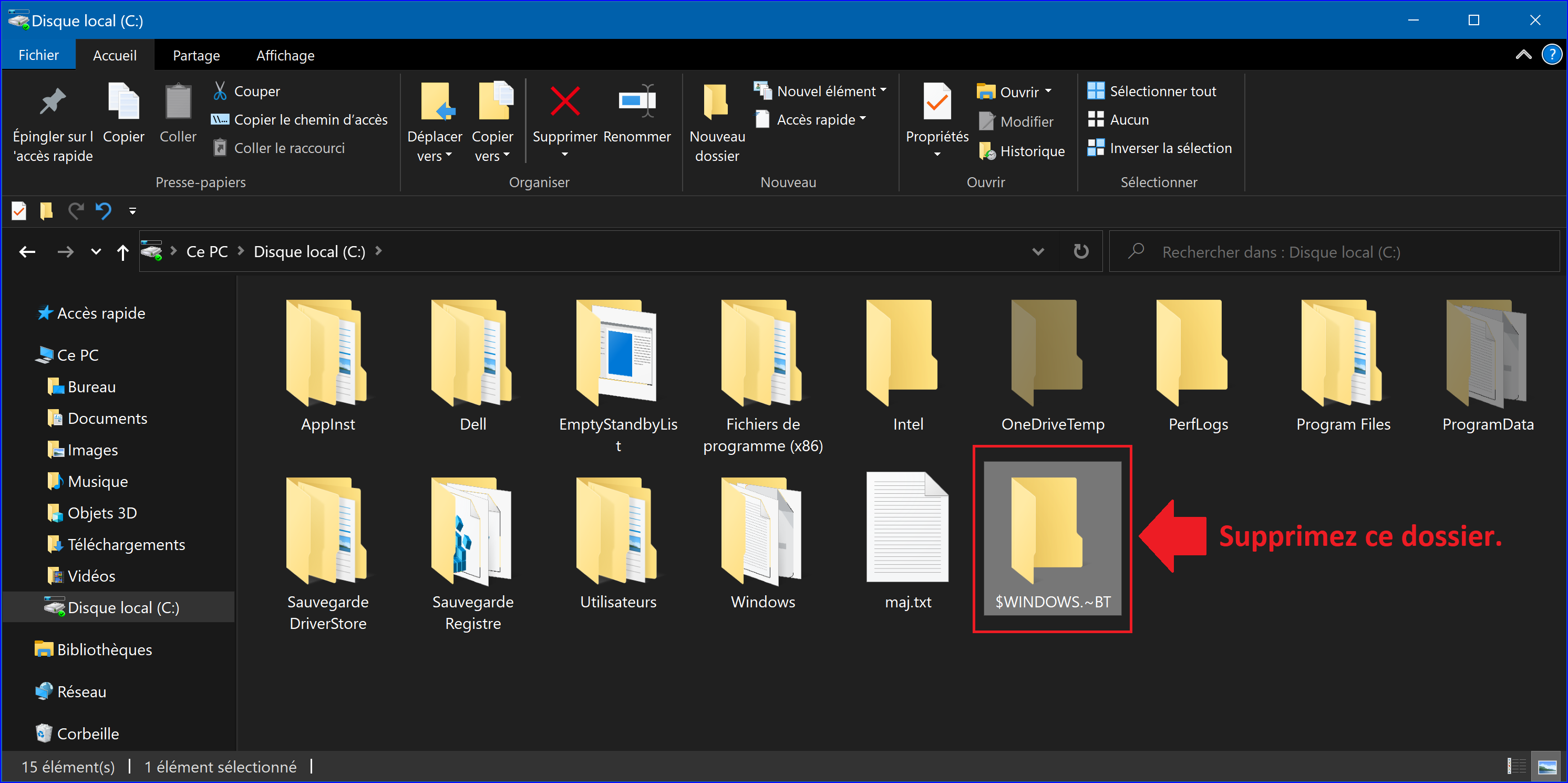

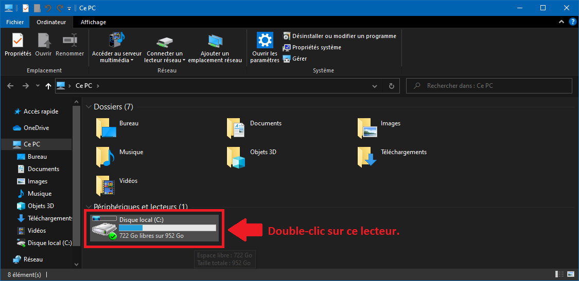

Pour supprimer le dossier « $WINDOWS.~BT », tu lances l'Explorateur de fichiers, soit en cliquant sur l'icône dans la Barre des tâches ou en pressant la touche W (Windows) + E.
Une fois ouvert, tu double-cliques sur le Disque local (C:).
Dans la nouvelle fenêtre de l'Explorateur de fichiers, tu y trouveras ce fameux dossier... si il existe !???
Clic-gauche suivit d'un clic-droit (ce qui va ouvrir un menu contextuel), et tu cliques-gauche sur « Supprimer ».
Si tu as une demande d'autorisation, tu cliques sur « Continuer », et ce dossier devrait être supprimé.
Tiens nous informé :smile:
