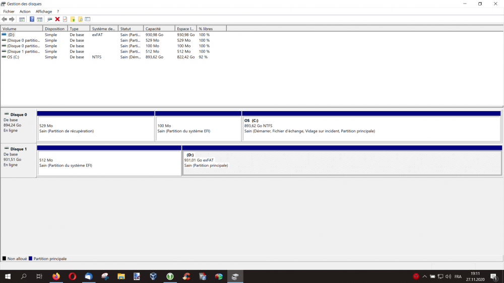

Tu pourrais juste faire une capture d'écran du gestionnaire des disques.
Sitôt que j'ai ces informations, on pourra démarrer ta nouvelle installation.
Tu trouves le gestionnaire des disques sous Windows 7 comme ça:
Clic-droit sur Ordinateur > Gérer > Stockage > Gestionnaire de disques

Celui-ci c'est sur une machine Windows 10, il est pratiquement identique sous Windows 7. Pour accéder à ton gestionnaire tu tapes sur les touches Windows + R de ton clavier, tu as la fenêtre "Exécuter" qui s'ouvre, dans la fenêtre tu écris diskmgmt.msc ensuite touche enter (photo)
et à ce moment tu as le gestionnaire qui s'ouvre (photo dessus). Nous allons voir comment ton disque est "partitionné"
