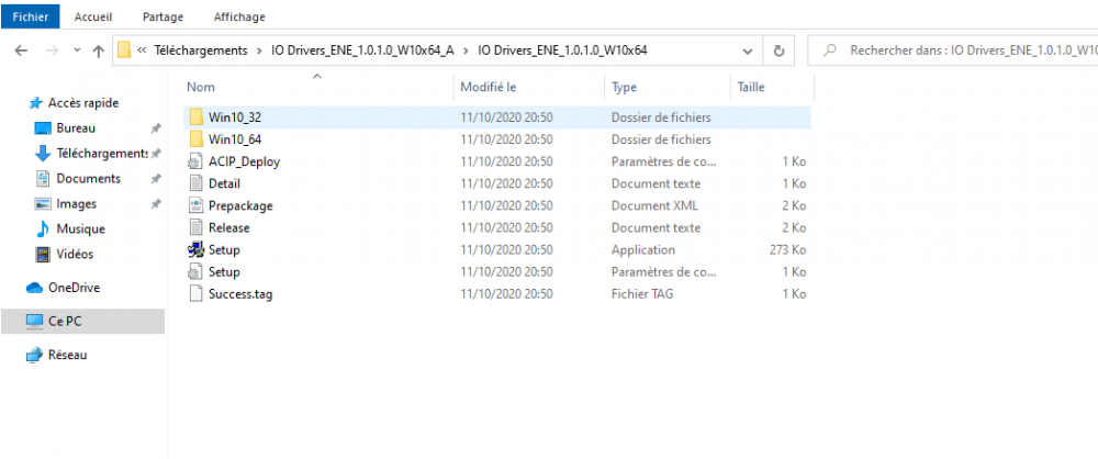

calisto06 Posted October 11, 2020 Posted October 11, 2020 Il est sous quelle forme dans le dossier ? poste une capture écran (trombone) des fichiers du dossier
darky111 Posted October 11, 2020 Author Posted October 11, 2020 heuuuuu en meme temps il y a un fichier setup........donc je viens de le lancer.......;)
