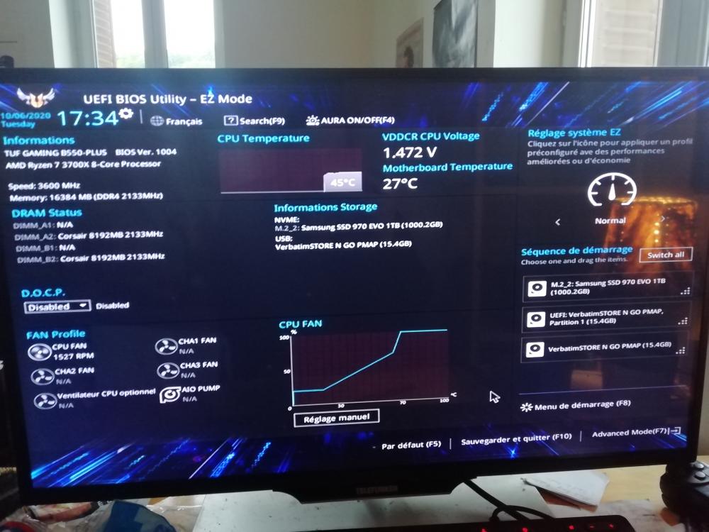

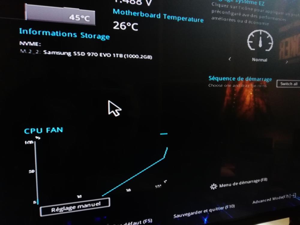

État du bios au départ, en uefi

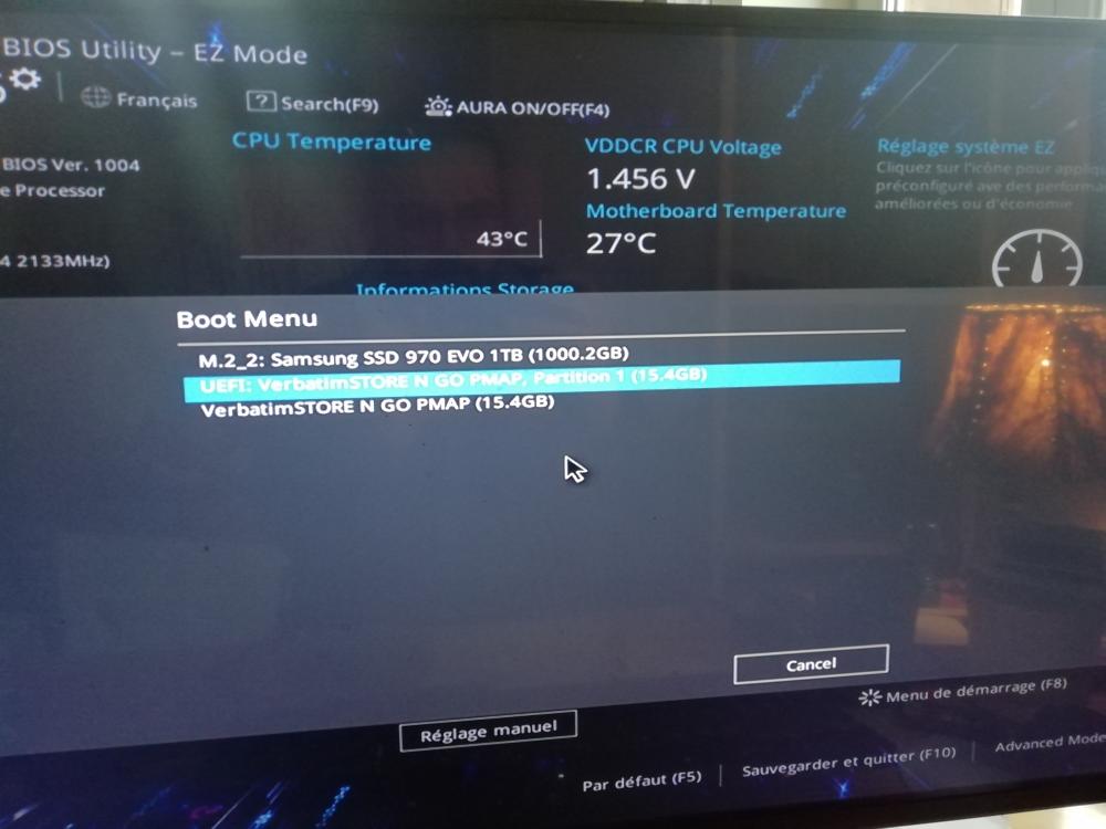

Je boot sur la clé en uefi

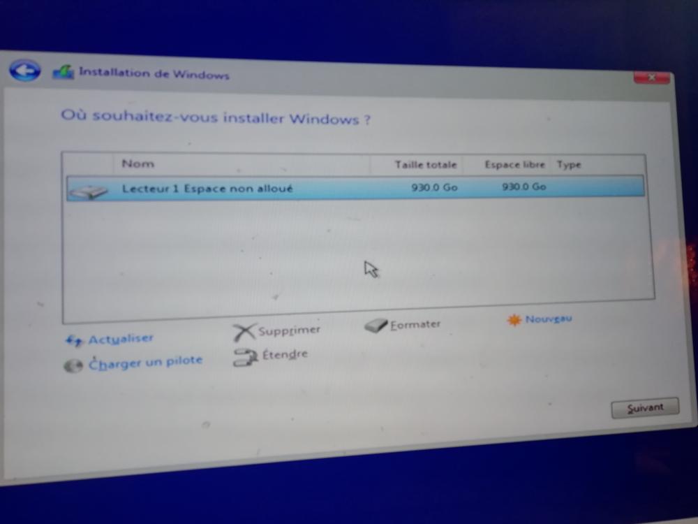

Je choisis mon ssd nvme (qui est le seul branché pour éviter les interférences)
(Que je crée une nouvelle partition ou non n'a aucune incidence sur la suite, j'ai essayé)

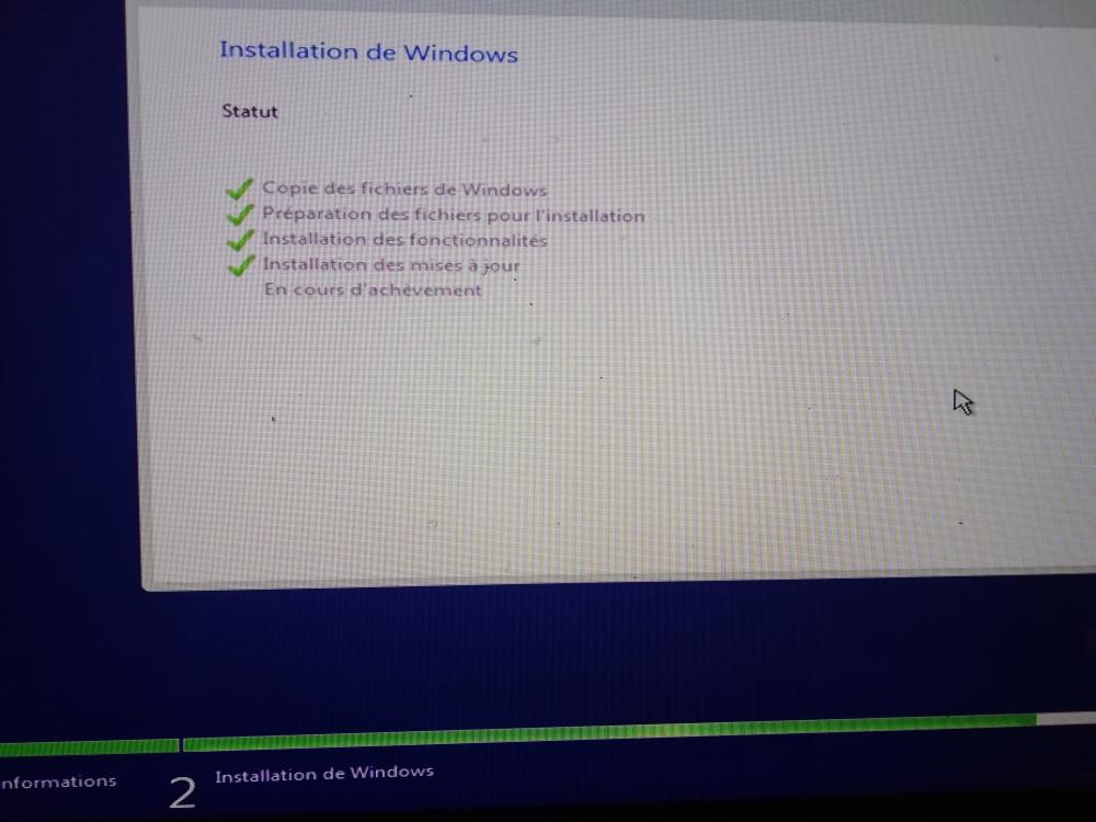

Lors de l'installation "installation des mises à jours" est instantané, je ne sais pas si c'est un problème...

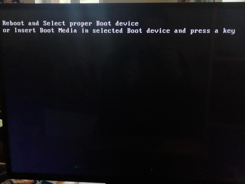

J'enleve la clé, ça reboot et le message apparaît.

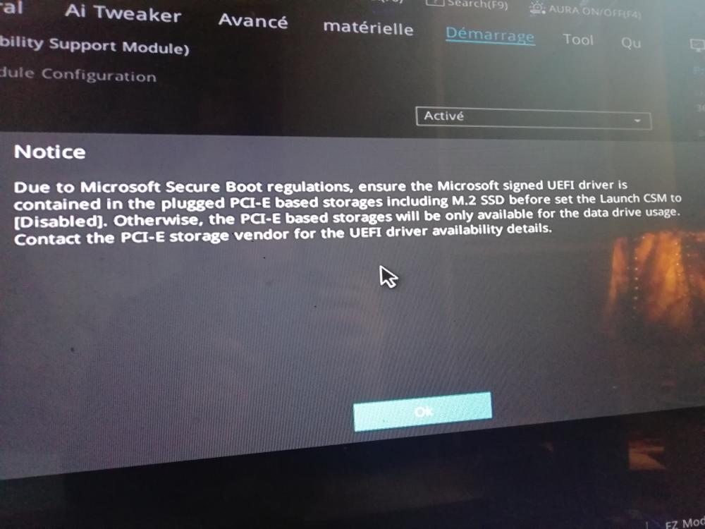

Le problème que j'ai en enlevant le csm c'est que j'ai ce message qui apparaît, puis après rebbot le disque n'est plus bootable (et puis tout est pixelisé à mort mais c'est peut être normal)
Oui si tu as installé en légacy le ssd n'est plus bootable c'est normal ...
Donc tu dois avoir une clé réalisée pour un UEFI tu bootes dessus et tu recommence avec les réglages UEFI csm désactivé et Secure boot activé

La touche echapp donne accès au boot menu qui permet de booter sur la clé w10 UEFI sans modifier quoique ce soit (sauf éventuellement le fast boot )

Je viens de réessayer comme tu me le demande, mais le ssd n'est toujours pas présent dans la séquence de démarrage.
De plus moi sur echap ça ne me fait rien, sauf demander de quitter si je suis dans paramètre avancé, pour moi le boot menu est sur f8.

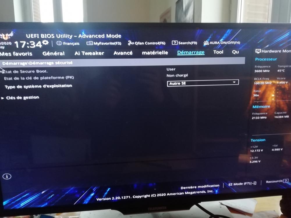

Le secure boot, tout ce que je peux y faire c'est mettre ou enlever des clé secure boot.

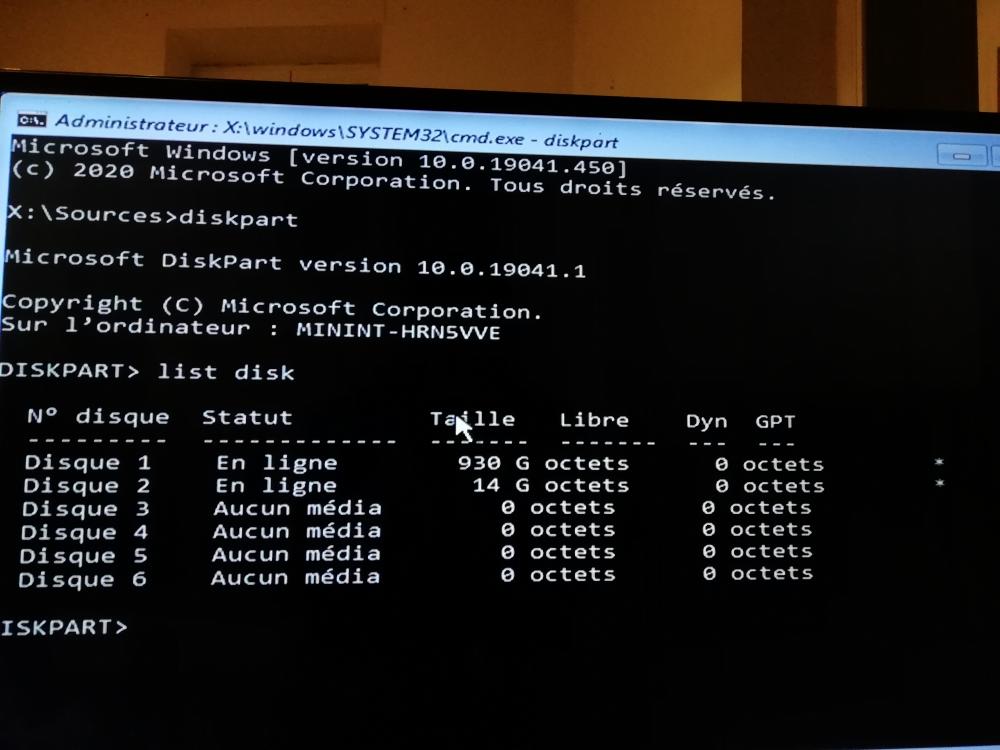

Je ne sais pas si ça peut te donner des infos mais voilà l'état de mon disque avec diskpart (après installation)

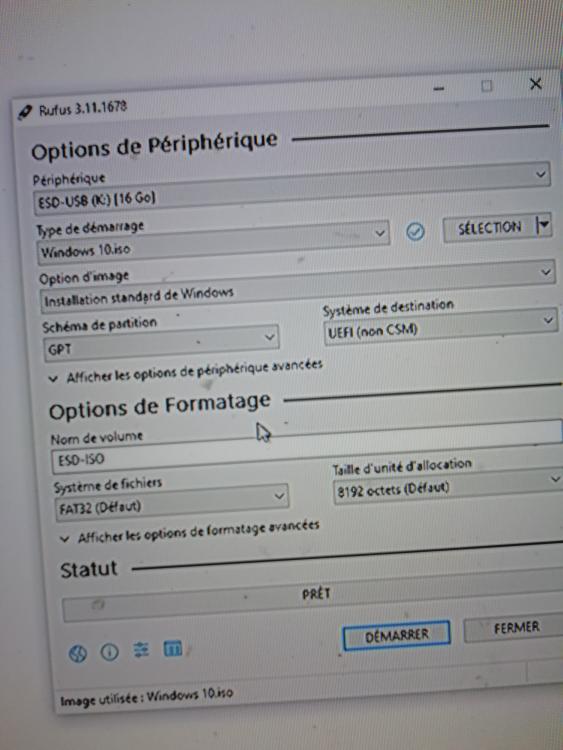

C'est peut être ma clé... Je vais réessayer avec Rufus en UEFI.

Si tu n'as pas installé en uefi c'est normal de ne pas le voir dans le boot order , du moment qu'il est vu par l'installeur Windows ça suffit pour recommencer une installation en bonne et due forme
Normalement tu n'aurais du avoir qu'à brancher le disque , booter en uefi sur le bootmenu depuis la clé et installer sur le ssd .
il y a une heure, Gael43 a dit :
Ah chez moi c'est echapp : ce n'est pas grave du moment que tu connais la bonne touche

J'ai réessayer comme tu m'a dit, avec une nouveau téléchargement de Windows en Iso, monté par rufus et... Toujours pareil !
N'ayant pas de deuxième clé USB sous la main je testerai des que je peux pour savoir si cela viens de la. Sinon j'irais voir un informaticien pour être sur, je commence à me dire qu'il s'agit d'un problème venant du disque dur bien que neuf...
Si tu créé la clé en UEFI avec rufus il faudra désactiver le secure boot ou passer par diskpart https://community.lecrabeinfo.net/blogs/entry/15-création-dune-clé-usb-bootable-universelle-de-windows-10-version1809-et-ultérieures-avec-diskpart-en-utilisant-liso-rtm/

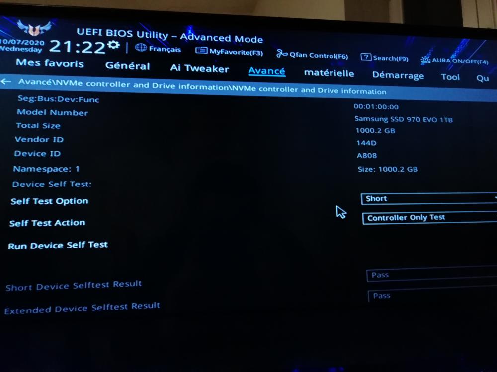

Suggéré par @Toto61 vérifier le mode du contrôleur du ssd dans la section Advanced NVME configuration https://dlcdnets.asus.com/pub/ASUS/misc/Manual/PRIME_TUF_GAMING_B550_Series_BIOS_EM_WEB_EN.pdf
Modifié par calisto06
Il y a 22 heures, calisto06 a dit :
Dans advanced nvme configuration Je n'ai que ça, pas de possibilité de changer quoi que ce soit

C'est comme ça peut importe si l'iso est monté via Rufus sur l'usb ou si l'usb est faite par l'installeur Windows.

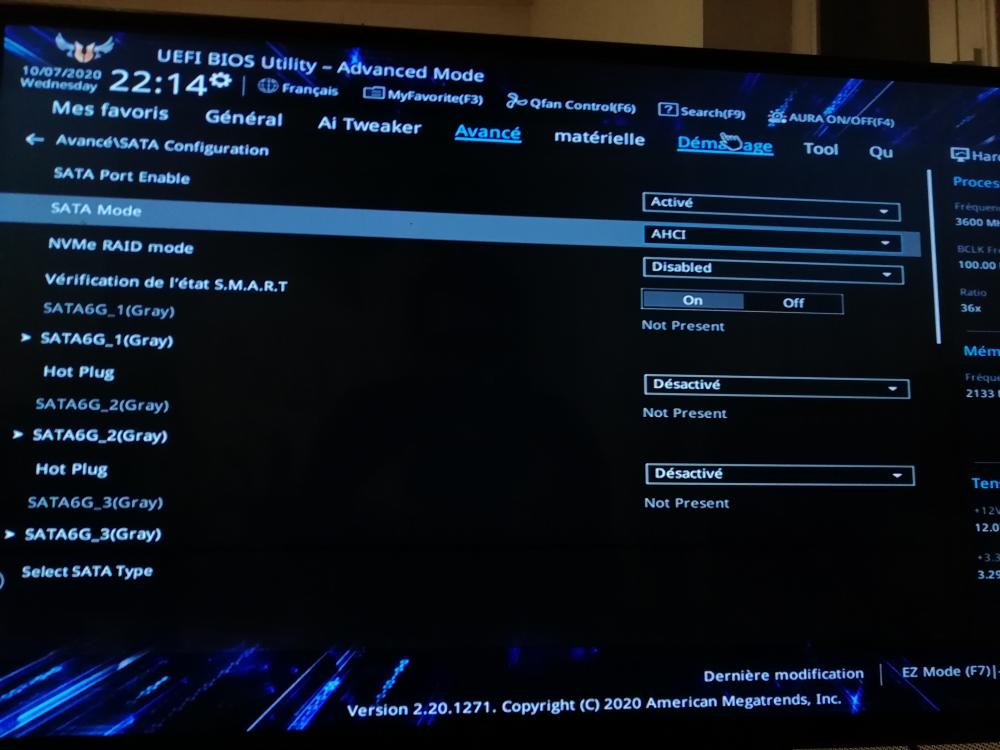

Voici les paramètres que j'avais, puis ceux que j'ai utilisé pour une autre installation (sans csm) et le résultat est le même, impossible de booter sur le ssd sans remette le csm en legacy (je met ignorer mais en uefi only ça marche pas, donc legacy) et la page noir avec ce maudit texte apparaît...
Y'a vraiment quelque chose que je doit pas bien faire....

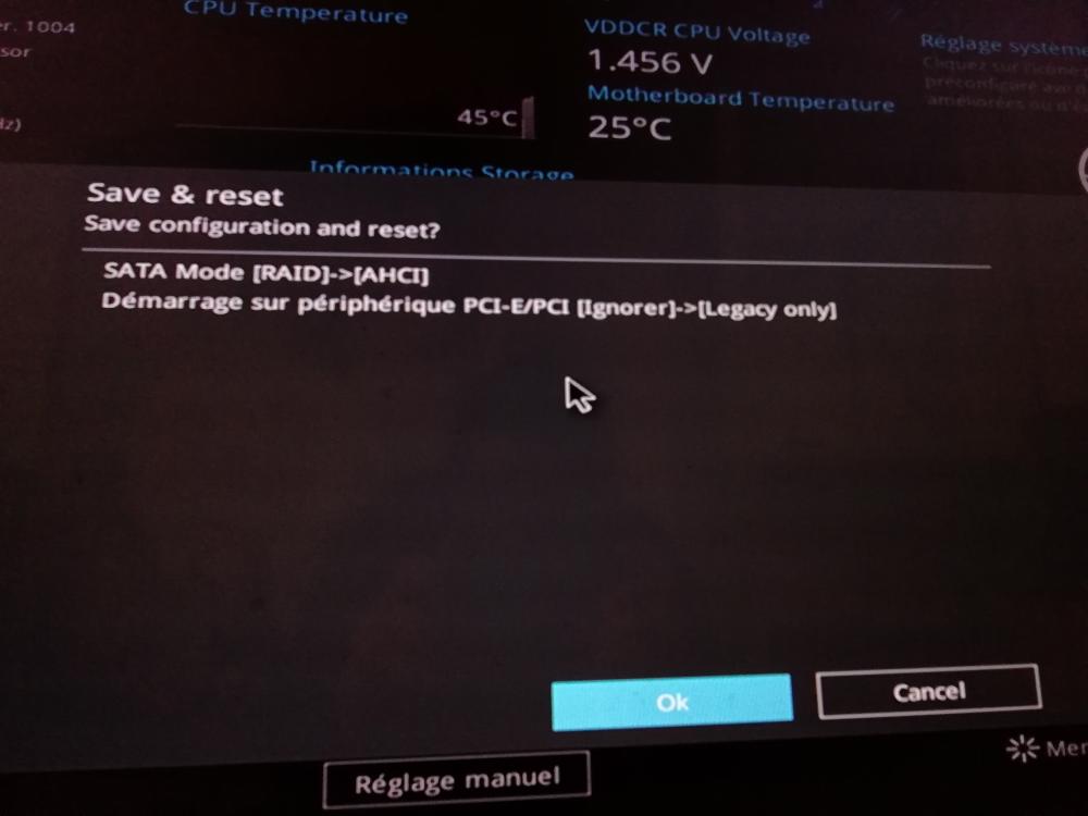

Salut,
1/ reset des paramètres du Bios à leur valeur par défaut.
2/ mise à jour du Bios ? Quelle version actuellement, que l'on voit s'il y a des correctifs éventuellement intéressant.
La photo montre les changements lors du reset
Mon bios est en version 1004, le dernier en date sur le site d'asus pour ma carte mère, la tuf gaming b550-plus
Modifié par Gael43
Peux tu nous donner le résultat complet d'un :
  • list disk
  • list vol
depuis Diskpart (tu boot sur la clé, tu choisis réparer puis invite de commande)

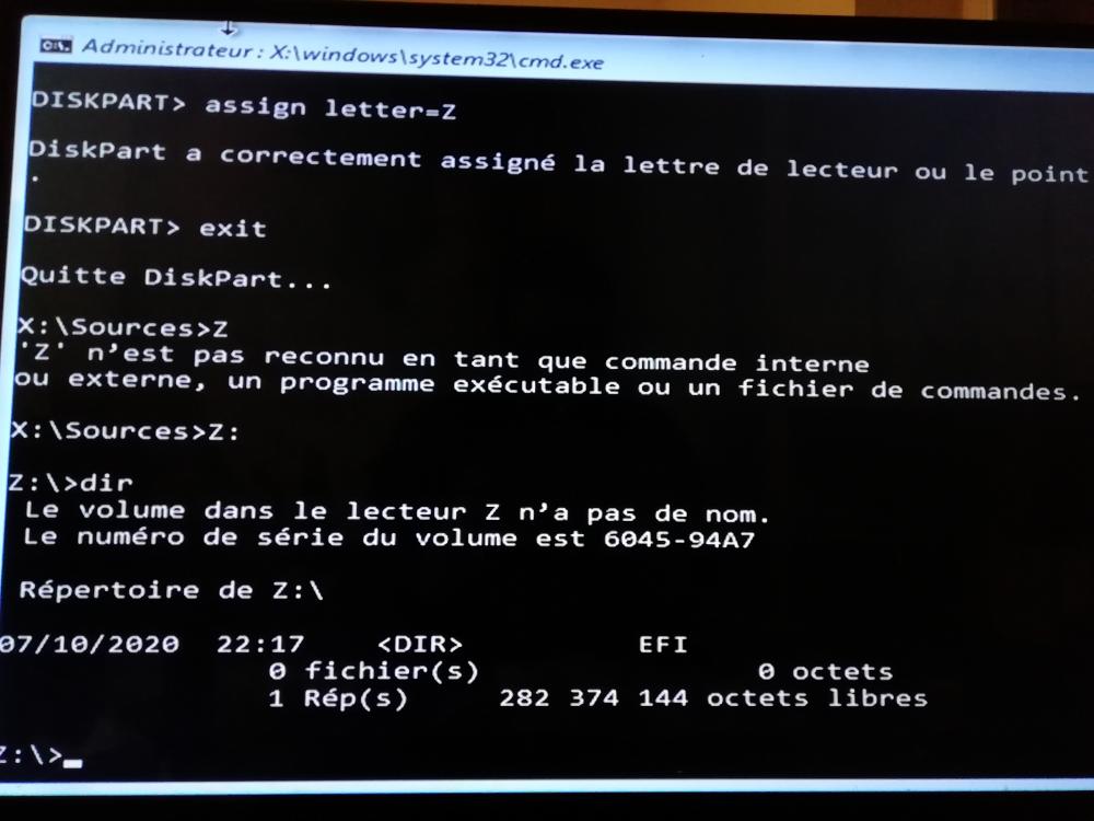

Ok, alors alons voir si le volume 1 correspond bien à ton volume de boot UEFI... Donc depuis une Invite de commande, en mode administrateur :
Diskpart
sel disk 1
sel vol 1
assign letter=Z:
Exit
Z:
Dir
Ca dit quoi ?

Ça veut donc dire que rien n'est installé en uefi dessus ? Je comprend de moins en moins ce qui se passe
