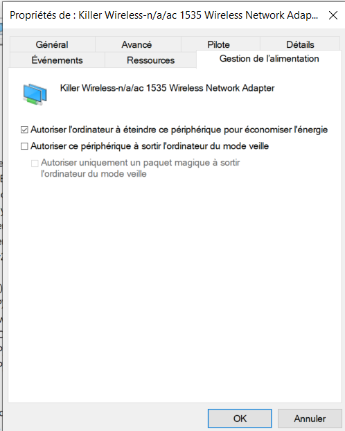

Toto61 Posté(e) le 3 octobre 2020 Posté(e) le 3 octobre 2020 En complément, comme le sugère @calisto06, peux-tu nous dire si dans les propriétés de la carte Wifi, onglet Gestion de l'alimentation, dans le Gestionnaire de périphériques, la case "Autoriser l'ordinateur à éteindre ce périphérique pour économiser de l'énergie" est activée ou non, et auquel cas, la désactiver ?
troubadour55. Posté(e) le 4 octobre 2020 Auteur Posté(e) le 4 octobre 2020 (modifié) Bonjour toto61, merci de tes réponses netsh est aussi dispo sous win8.1, interface et wlan identifiés, je tenterai ça au prochain bagottage, tout en pensant que les actions d'activation/désactivation via menu appellent ces mêmes commandes ou similaires, bref je ne sais pas si ça aura beaucoup d'effet alim carte wifi : joint les paramètres alim de la carte, je l'ai décochée comme préconisé, espérons ... Modifié le 4 octobre 2020 par troubadour55.
