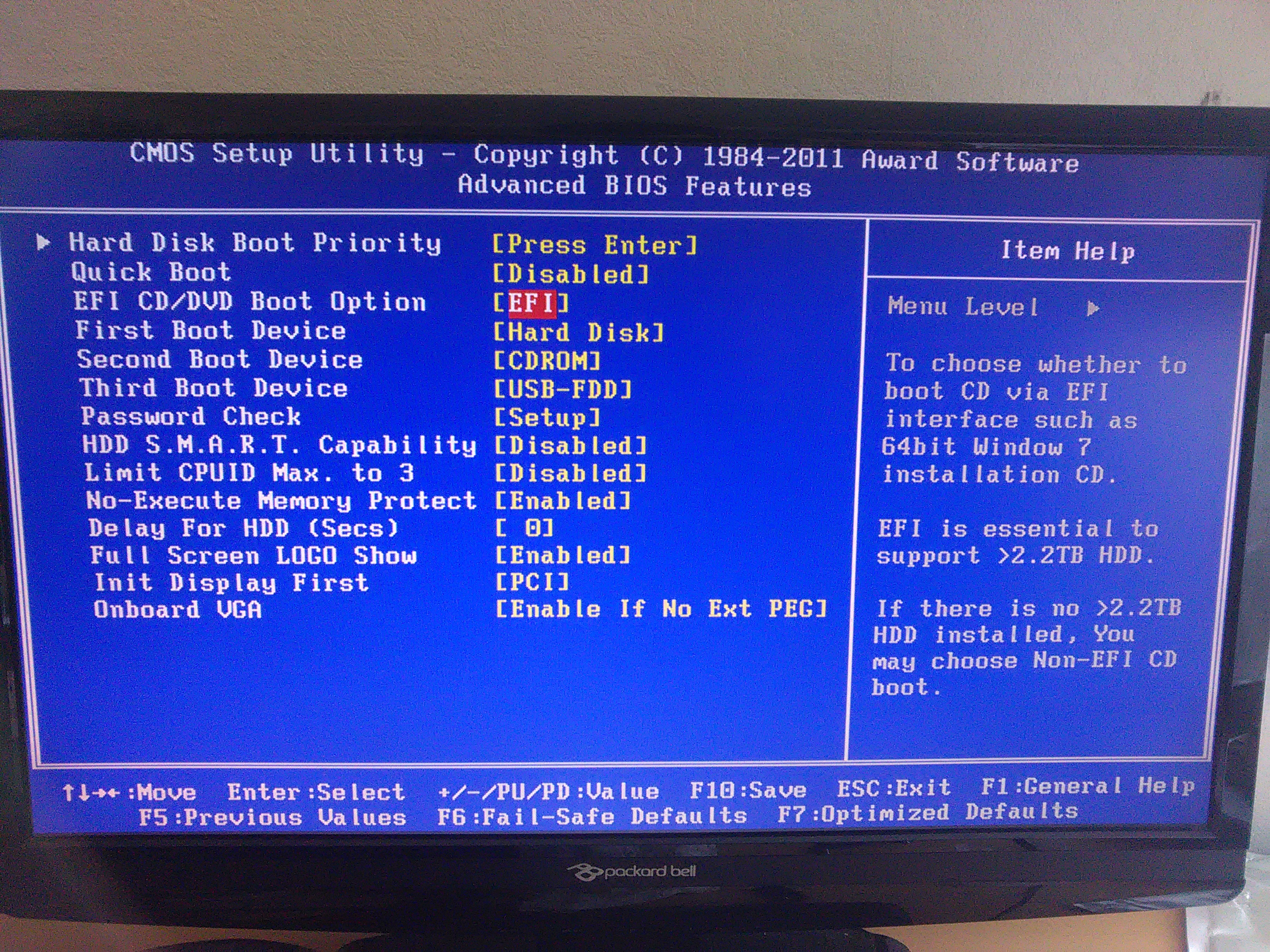

Je possède un HDD 3 TB Toshiba DT01ACA300, une carte mère Gigabyte H61M-D2H-USB3 et un CD d'installation Win7 64 bits. J'ai bien suivi les instructions (MBR > GPT à l'aide de GParted ou Shift F10, AHCI...).
J'ai à priori la possibilité de passer en UEFI (ou plutôt EFI dans mon cas) directement dans le BIOS mais j'ai quand même un gros doute que j'espère vous pourrez m'aider à dissiper!
Voici les captures d'écran :
http://zupimages.net/up/16/17/45sk.jpg
Le problème est que je n'arrive pas à trouver le secure boot et à booter en UEFI.
http://zupimages.net/up/16/17/0bpp.jpg
Donc, est-ce impossible pour moi d'installer en UEFI?
Merci d'avance.

Salut Winbuntu,
D'après ta première copie d'écran, tu as forcé le mode UEFI de ton lecteur DVD. Normalement, tu n'as plus qu'à insérer ton DVD d'installation de Windows dans ton lecteur, démarrer ton PC et choisir CDROM dans le Boot Menu.
Si tu as bien converti ton disque dur en GPT, que tu lances l'installation de Windows et que tu n'as pas de message d'erreur, cela veut dire que c'est bon. Il est impossible d'installer la version BIOS/MBR de Windows sur un disque dur GPT. Donc si l'installation se poursuit, c'est que c'est bien la version UEFI de Windows qui s'installe ;)
