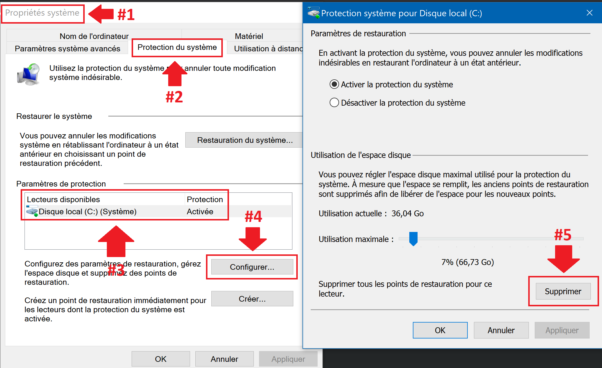

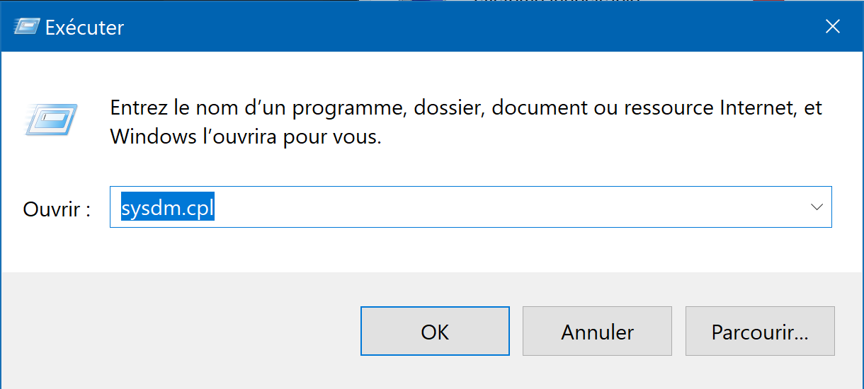

Yves B. Posté(e) le 11 août 2020 Share Posté(e) le 11 août 2020 (modifié) Salut @barale61, Est-ce que tu as essayé en passant par « Propriétés système », pour y accéder, clic-droit sur « Démarrer », clic-gauche sur « Exécuter », et tu tapes : sysdm.cpl et tu valides. Tu sélectionnes l'onglet « Protection du système », tu choisis ton “Lecteur”, et puis « Configurer », et dans la nouvelle fenêtre « Supprimer », ensuite « Appliquer », et « OK ». Tiens nous informé A+ Modifié le 11 août 2020 par Yves B. 1 Lien vers le commentaire

barale61 Posté(e) le 12 août 2020 Auteur Share Posté(e) le 12 août 2020 Merci, j'ai fait comme Yves B. m'a indiqué et cela a marché. Pourtant la protection est désactivée sur ce lecteur mais bon... 1 Lien vers le commentaire
