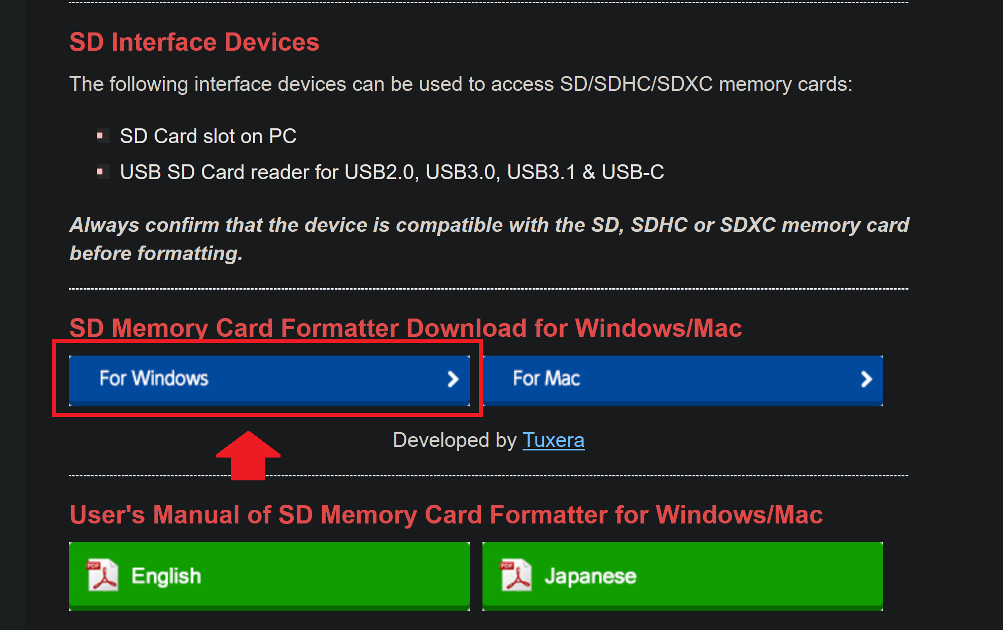

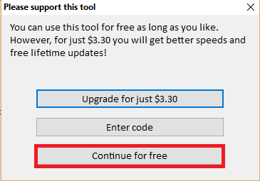

Salut @coldom,
Pour ce qui est de “formater” ta carte, pour que ce soit bien fait, télécharges SD Card Formatter, tu descends la page, et tu cliques sur « For Windows ». Tu acceptes les termes “EULA”.
Tu auras une archive, que tu décompresses (résultat Virus Total), et dans le nouveau dossier tu n'a qu'à exécuter le “Setup.exe”, ce qui va installer l'utilitaire sur ton ordinateur.
Une fois installé, tu lances l'application, et tu suis les instructions du “User's Manuel of SD Memory Card Formatter”, que tu peux télécharger sur le site, et traduire avec DeepL Traduction.
Je te joins le .pdf d'un tuto (Français), qui remonte à la version 4, mais qui doit toujours être d'actualité.
Tiens nous informé :smile:
A+ :wink:

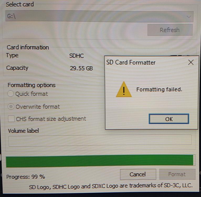

Merci pour cette application, je viens de l'essayer mais en Quick format le résultat est "format failed" !
Je viens de lancer un overwrite format on va voir ce que ça donne. Ma sd est insérée dans une clef usb donc pas de protection comme sur un adaptateur.
Je te tiens au courant.
DMar oui j'ai nettoyé les contacts avec un coton tige et de l'alcool à 90°, la micro sd de ma femme est bien reconnue dans mon smartphone donc je ne pense pas qu'il soit en cause.
J'attends l'overwrite format du prog de Yves B.et on verra bien !
Merci
Voici le résultat, et tous mes fichiers sont encore présents sur ma carte !
Je viens de les supprimer manuellement "voir vidéo" j'éjecte la clé, je la remets et tous mes fichiers sont de retours !
