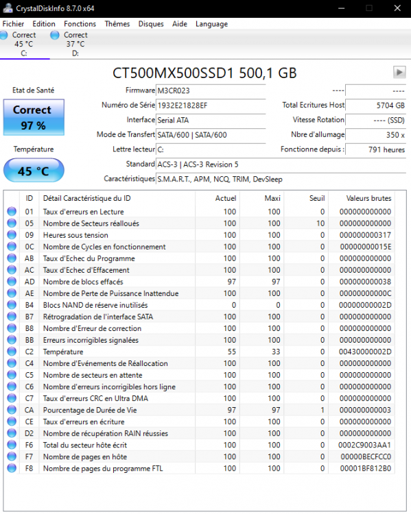

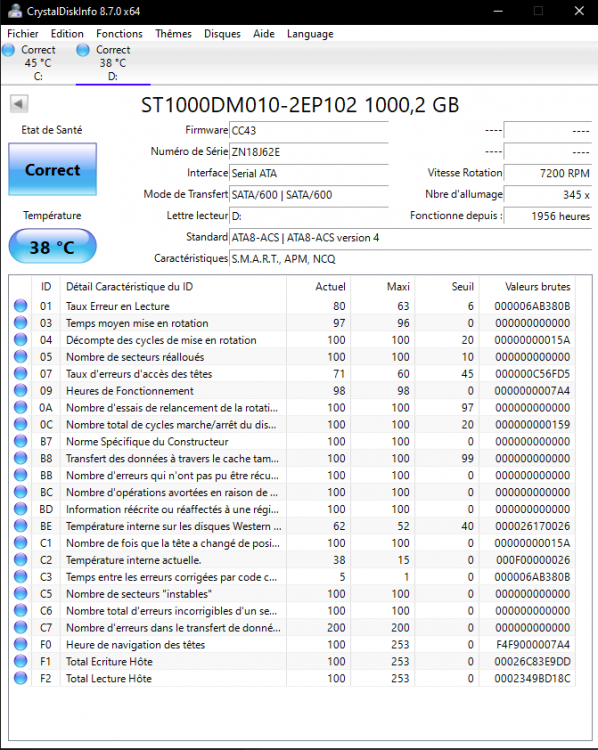

calisto06 Posté(e) le 5 août 2020 Share Posté(e) le 5 août 2020 Bonjour @Uxy_ il faut que ton ami teste le matériel du PC https://lecrabeinfo.net/tester-les-composants-de-son-pc-disque-dur-memoire-vive-carte-mere-alimentation.html et le disque dur avec Crystal disk info portable http://www.gratilog.net/xoops/modules/mydownloads/singlefile.php?cid=226&lid=1911 Lien vers le commentaire
calisto06 Posté(e) le 5 août 2020 Share Posté(e) le 5 août 2020 Pour les disques on est bien , il faut voir la ram aussi . Lien vers le commentaire

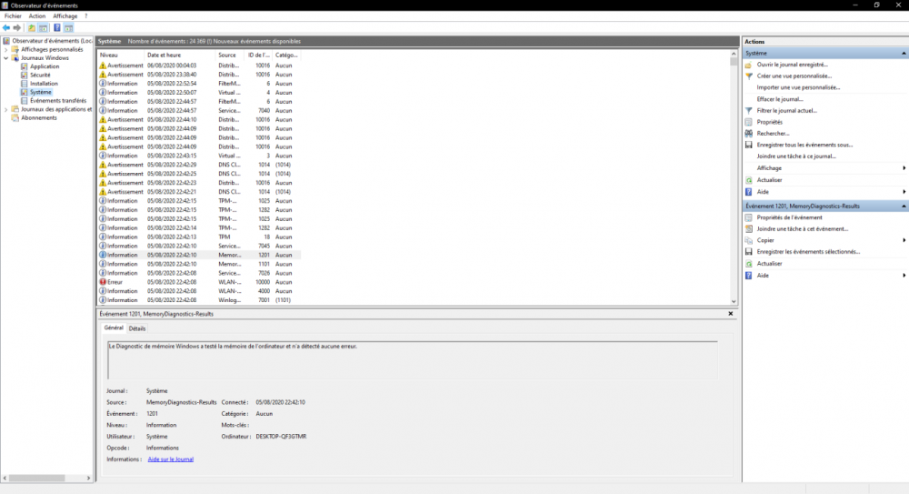

Uxy_ Posté(e) le 5 août 2020 Auteur Share Posté(e) le 5 août 2020 Il n'a pas de clé USB il n'a pas pu memtest86 donc on est passé par celui de Windows Lien vers le commentaire

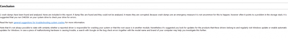

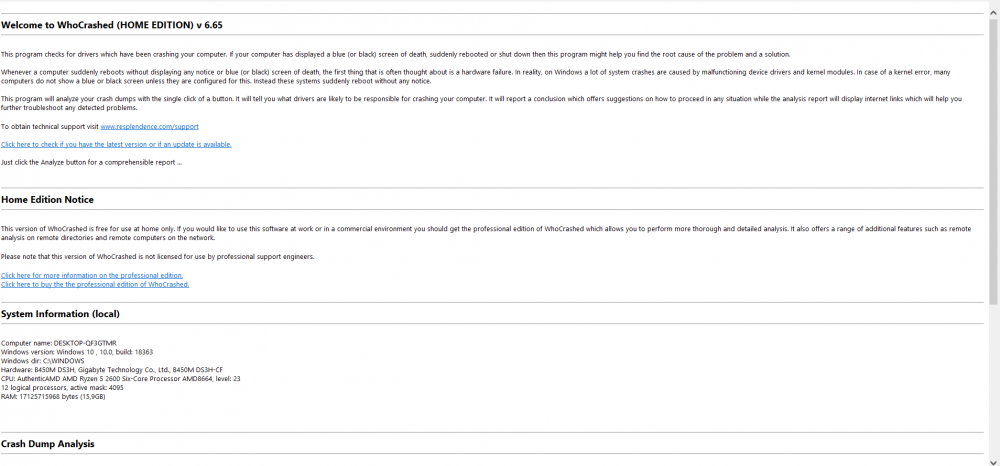

Delta Posté(e) le 5 août 2020 Share Posté(e) le 5 août 2020 Il y a 3 heures, Uxy_ a dit : Edit : le problème n'est pas résolu en fait chaque fois qu'il allume son Pc il blue screen avec le code d'erreur, mais il me dit qu'en coupant le courant et en rallumant le Pc après tout fonctionne. yop là installer https://www.resplendence.com/whocrashed une fois fait, lancer le. Donnez nous le rapport... conclusion : Lien vers le commentaire
calisto06 Posté(e) le 6 août 2020 Share Posté(e) le 6 août 2020 on ne peut pas lire le rapport qu'il aille acheter une clé USB et qu'il fasse le memtest . Lien vers le commentaire
