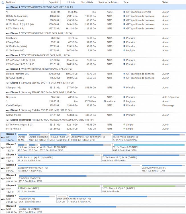

calisto06 Posté(e) le 31 juillet 2020 Posté(e) le 31 juillet 2020 Bonjour @PhilR Peux tu faire un screen des disques après avoir installé MPW http://www.gratilog.net/xoops/modules/mydownloads/singlefile.php?lid=1991 Décocher les options dont vous ne voulez pas
PhilR Posté(e) le 31 juillet 2020 Auteur Posté(e) le 31 juillet 2020 bonjour @calisto06, Merci du rapide retour. MPW installé, tu veux une copie de l'écran qui visualise l'ensemble des disques ou bien que je raconte ce que j'y trouve ?
calisto06 Posté(e) le 31 juillet 2020 Posté(e) le 31 juillet 2020 il y a 17 minutes, PhilR a dit : une copie de l'écran Une capture écran ou on voit le détail des partitions des différents disques
PhilR Posté(e) le 31 juillet 2020 Auteur Posté(e) le 31 juillet 2020 (modifié) Ok, voici... PS: Beaucoup de disques data .. Modifié le 31 juillet 2020 par PhilR
calisto06 Posté(e) le 31 juillet 2020 Posté(e) le 31 juillet 2020 (modifié) Ton disque 6 est un disque dynamique ...pourquoi ? C'est certainement l'origine du blocage Par ailleurs quels systèmes as tu installé sur quels disques car je vois des partitions systèmes ça et là .... Ex : sur le disque 1 en GPT il y a une petite partition Autre de 16Mo qui peut correspondre à une installation Windows en UEFI ...ou autre ..et une autre partition logique de données sur le disque 2 ..pourquoi ? Sur le 7 en MBR on a une partition Notée Système active ..puis un espace non alloué et une partition Windows pro C qui doit être un système w10 Donc j'imagine que tu as Windows 10 sur 7 en MBR : ce que je ne comprend pas c'est la taille de la partition système de 58 g Regarde les différents partitionnements https://lecrabeinfo.net/differences-mbr-gpt-tables-de-partitionnement.html MBR (on peut avoir des variantes mais là ce sont les valeurs par défaut lors d'une installation Windows ) La partition réservée système fait 500 Mo normalement et il n'y a pas d'espace non alloué entre C et cette partition et la partition recovery fait environ 450 Mo Si tu fais explorer qu'y a t-il dans cette partition de 58.4g ? C'est assez fouillis ....il y a du MBR qui côtoie du GPT ....ça serait pas mal homogénéiser un peu tout ça (sauf contre indication) Je vais demander à @Mreve de me donner ses impressions (le partitionnement c'est assez son rayon ) Modifié le 31 juillet 2020 par calisto06
PhilR Posté(e) le 31 juillet 2020 Auteur Posté(e) le 31 juillet 2020 Merci @calisto06, pour cette première analyse. Ci-après quelques explications : - Disque dynamique, je ne me souviens plus, car créé il y a assez longtemps pour gérer 2 partition sur un disque physique de 4Go, mais ce n'était peut-être pas la bonne solution. Sinon pas de raison particulière pour garder cette disposition, par contre c'est bien plein, il faut pouvoir sauvegarder et recopier une fois la situation rétablie. - Disque 1 : je découvre cette partition avec le logiciel, on ne la voit pas avec le gestionnaire Win par défaut - Disque 7, c'est bien mon disque système, la partition de 58Mo correspond à une installation Win7 que j'avais conservée un temps pour un dual boot. Ne me sers plus a rien aujourd'hui, mais toujours hésité à l'effacer purement et simplement de peut de "casser" quelque chose) Je n'ai pas de recovery sur ce système, jamais eu en fait (on vient de Win7). Il n'y a pas de contre indication à passer les disques data qui sont majoritairement en MBR en GPT, juste jamais prêté attention à la chose (pas important pour les datas a priori - tu peux me dire le contraire , c'est plus une remarque qu'autre chose). Merci pour le lien, j'irai voir.

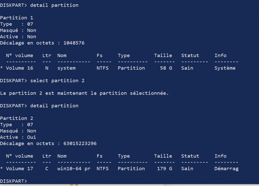

Mreve Posté(e) le 31 juillet 2020 Posté(e) le 31 juillet 2020 (modifié) Bonjour @PhilR et bienvenue sur le forum. On va pas se le cacher, c'est le gros bazar sur ton PC. Tu as beaucoup beaucoup trop de partitions inutiles et ça c'est pas une bonne chose (Pourquoi ?) Si tu veux passer ton disque en GPT (pour booter en mode UEFI), MBR2GPT se chargera de créer une partition ESP/EFI. Je considère que ta carte mère a bien un firmware UEFI mais vérifie si tu n'es pas sûr (en allant voir la doc de ta carte mère ou en allant directement vérifier dans le firmware) Regardons un peu en détail le disque qui nous intéresse (le Samsung 840 Pro) : Partition N (Flags : Actif + Sytème) Partition C (Flags : Démarrage) La terminologie utilisée par Microsoft est stupide car le flag démarrage ne veut pas dire que cette partition contient le bootloader (logiciel qui lance un OS) mais que c'est sur cette partition que ce trouve l'OS en lui-même. C'est la partition système qui contient le bootloader. Actif indique simplement à l'UEFI/BIOS que la partition est bootable. Une partition active n'a donc de sens que si elle a aussi l'étiquette système Normalement cette partition N devrait correspondre à la partition réservée système. Je ne sais pas trop ce que tu as traficoté là mais ce n'est pas le cas sur ton PC. Est-ce que tu peux mettre en pièce jointe le fichier log setupact.log (%windir%/setupact.log) ? On va essayer de voir pourquoi ça coince. Il y a plusieurs causes possibles mais la plus probable à mon avis c'est parce que tu boot en mode UEFI legacy et MBR2GPT Pense à faire une sauvegarde de ton disque par précaution avant de commencer les manipulations. Tu peux déjà essayer de copier le BCD (Boot Configuration Data) à un endroit où MBR2GPT pourra le trouver. bcdboot c:\Windows /f bios /s c: Réessaie ensuite MBR2GPT mbr2gpt /convert /allowFullOS Si ça marche, pense à bien à changer l'option Boot mode de l'UEFI à UEFI (et non plus en Legacy ou CMS) pour que Windows puisse démarrer. Modifié le 31 juillet 2020 par Mreve

PhilR Posté(e) le 1 août 2020 Auteur Posté(e) le 1 août 2020 Bonsoir, Quelques nouvelles ... Clone du disque système fait (Acronis) Messages après avoir exécuté les deux lignes de commandes, échec de la commande mbr2gpt (Cf. fichiers joint). PS: vu de ma fenêtre le pb demeure, il semble que la partition bootable est la 1, donc N: setupact.log
Mreve Posté(e) le 1 août 2020 Posté(e) le 1 août 2020 (modifié) MBR2GPT ne se trompe pas de partition, il y a juste un problème avec la BCD. ===================PARTITION=============================== Number: 1 Type: 7 Boot: Yes Recognized: Yes Style: 0 Offset: 1048576 Length: 62744690688 Volume: \\?\Volume{0020451d-11e0-11e0-9283-806e6f6e6963}\ Drive: N:\ NT Path: \Device\HardDisk6\Partition1 ===================PARTITION=============================== Number: 2 Type: 7 Boot: No Recognized: Yes Style: 0 Offset: 63015223296 Length: 193044938752 Volume: \\?\Volume{0020451e-11e0-11e0-9283-806e6f6e6963}\ Drive: C:\ NT Path: \Device\HardDisk6\Partition2 =========================================================== ESP partition size will be 104857600 MBR2GPT: Validating layout, disk sector size is: 512 bytes BCD: Opening store. Flags: 0x0 BCD: Store path: "\??\GLOBALROOT\device\harddisk6\partition1\Boot\BCD" BCD: Failed to load hive into key BCD00000000 from \??\GLOBALROOT\device\harddisk6\partition1\Boot\BCD. Status: c000000f BCD: BcdOpenStore: Failed to add store from file \??\GLOBALROOT\device\harddisk6\partition1\Boot\BCD. StoreFlags: 0x0 Status: c000000f FindOSPartitions: Cannot open BCD for boot volume. Error: 0xC000000F Quel est le résultat de : bcdedit /enum All > bcd.txt Il te suffit de joindre le fichier bcd.txt qui sera créé Il se peut aussi que ça retourne une erreur. Donne bien le message d'erreur dans ce cas. Modifié le 1 août 2020 par Mreve
PhilR Posté(e) le 1 août 2020 Auteur Posté(e) le 1 août 2020 Pas d'erreur à l'exécution ... Le fichier en PJ. bcd.txt
Mreve Posté(e) le 1 août 2020 Posté(e) le 1 août 2020 (modifié) Gestionnaire de démarrage Windows --------------------------------- identificateur {bootmgr} device partition=N: path \EFI\MICROSOFT\BOOT\BOOTMGFW.EFI description Windows Boot Manager locale fr-fr inherit {globalsettings} default {current} resumeobject {854013d8-eb7f-11e9-8a03-ebecf50d3396} displayorder {current} toolsdisplayorder {memdiag} timeout 30 Ok. Donc le PC utilise quand même le bootloader UEFI, c'est normal j'aurais dû m'en douter. Bon je vais pas te mentir, je ne suis pas 100% sûr de moi mais comme tu as cloné ton disque, ça ne coûte rien d'essayer. Théoriquement ça devrait marcher. 1) Même manip que précédemment sauf qu'on copie aussi la BCD et le bootloader UEFI sur C: bcdboot c:\Windows /f ALL /s c: 2) Ensuite on marque la partition C comme bootable (flag active) DISKPART> list partition Normalement C devrait correspondre à la partition 1 et N à la partition 2 mais vérifie dans le doute : DISKPART> select partition 1 DISKPART> active DISKPART> select partition 0 DISKPART> unactive DISKPART>exit 3) Réessaie MBR2GPT mbr2gpt /convert /allowFullOS Mets en pièce jointe le log (%windir%/setupact.log) au cas où Si ça marche, tu devrais pouvoir redémarrer ton PC en mode UEFI ! Si Windows ne démarre plus : - Boot depuis une clef bootable Windows, - Ouvre l'invité de commande (en appuyant sur Maj + F10) (aide) - Réactive la partition N et "désactive" la partition C avec diskpart Il te faudra sans doute repasser ton firmware en mode Legacy/CMS Modifié le 1 août 2020 par Mreve
