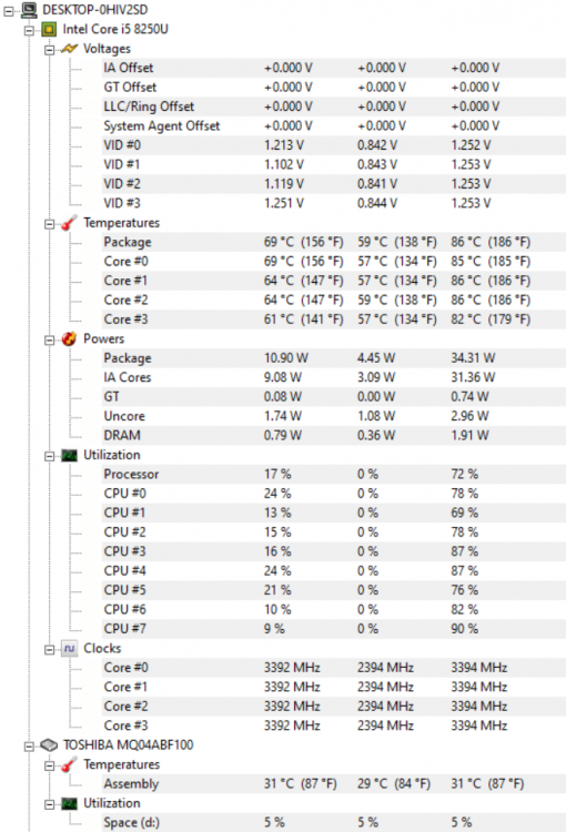

calisto06 Posté(e) le 6 juillet 2020 Share Posté(e) le 6 juillet 2020 Si tu démarre alors récupère HWmonitor (le zip) https://www.cpuid.com/softwares/hwmonitor.html et vérifies comme Tanneur a demandé les températures : tu fais une capture écran à intervalles réguliers pour qu'on voie si il y a une monté en température (tout les 1/4 heure par ex) et tu les poste à l'aide du trombone . 1 Lien vers le commentaire

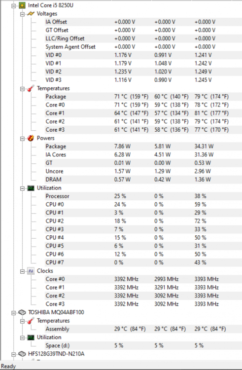

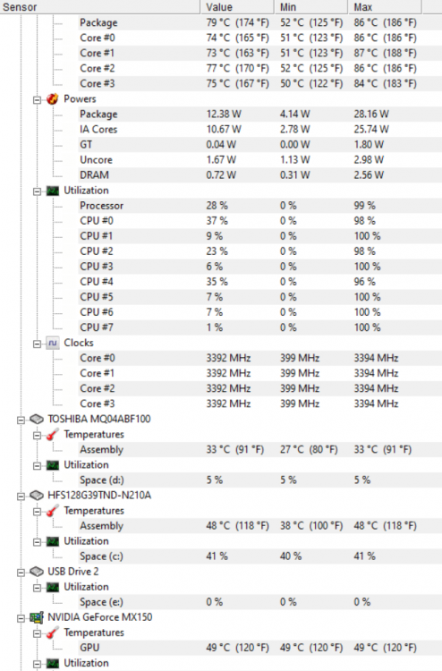

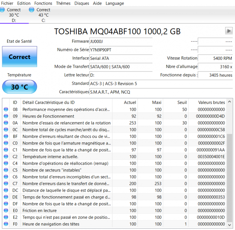

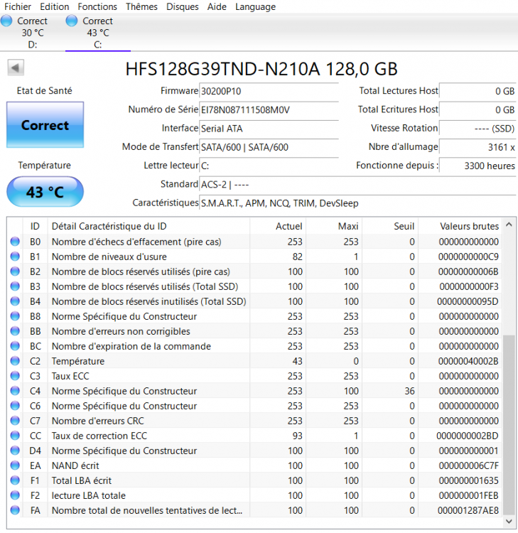

mattnj1 Posté(e) le 6 juillet 2020 Auteur Share Posté(e) le 6 juillet 2020 (modifié) Je fais des captures au fur et mesure, ça n'a pas l'air de trop chauffer...En attendant voilà ce que ça dit pour mon disque (et mon SSD). Modifié le 6 juillet 2020 par Delta mise en forme screen Lien vers le commentaire
calisto06 Posté(e) le 6 juillet 2020 Share Posté(e) le 6 juillet 2020 Pour les disques ça à l'air normal ras Il s'est arrêté encore depuis hier ? Lien vers le commentaire
mattnj1 Posté(e) le 6 juillet 2020 Auteur Share Posté(e) le 6 juillet 2020 Bhé je viens de le relancer, je l'ai pas utiliser hier...(j'utilisais mon pc du bureau pour le forum!) Sinon, pour le reste ça donne ça... Lien vers le commentaire
calisto06 Posté(e) le 6 juillet 2020 Share Posté(e) le 6 juillet 2020 Je vais demander à @Delta de voir tout ça : je trouve la température de ton processeur élevée : il n'y a pas d'application ouverte et tu ne joue pas là ? Si le ventilo ne se déclenche pas c'est peut être là le soucis ... Si tu sollicite le processeur par ex avec un test de benchmark https://lecrabeinfo.net/evaluer-tester-performances-pc-avec-userbenchmark-gratuit.html dis nous si le PC crashe ou si ça n'a pas d'incidence Pendant le test laisse HWMonitor pour surveiller la température . 1 Lien vers le commentaire
mattnj1 Posté(e) le 6 juillet 2020 Auteur Share Posté(e) le 6 juillet 2020 Non, un peu de navigation internet, c'est tout, le ventilo tourne, mais j'ai l'impression qui chauffe un peu pour rien oui... Lien vers le commentaire
