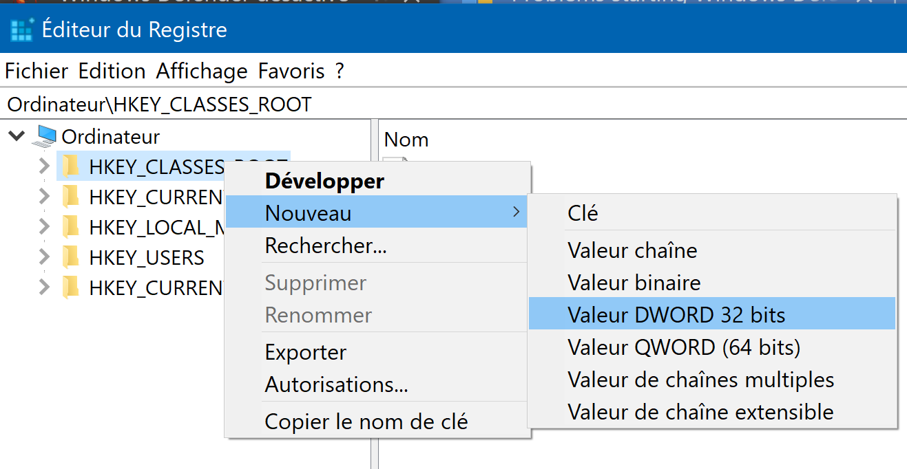

Si tu reçois ce message et qu'il n'y a pas d'antivirus tiers, tu peux réactiver manuellement Windows Defender en allant dans le Registre.
Crée un point de restauration, et ouvre le Registre, et suis ce chemin :
         HKEY_LOCAL_MACHINE\SOFTWARE\Policies\Microsoft\Windows Defender
Cliques sur Windows Defender, et à droite, si tu vois " DisableAntiSpyware ", et que c'est à « », double-cliques dessus, et met la à « 0 ».
Si elle n'est pas présente, tu devras la créer.
Cliques « Nouveau ==>  Valeur DWORD 32 bits, et tu la nomme " DisableAntiSpyware ".
Tu cliques-droit dessus, et « Modifier », et tu mets la donnée à « », refermes tout, et redémarres ton ordinateur.
Tiens nous au courant. :smile:
A+ :wink:

Ou, tu peux ouvrir le Registre, et tu prends le chemin suivant :
HKEY_LOCAL_MACHINE\SOFTWARE\Policies\Microsoft\Windows Defender\Real-Time Protection
Si la clé « Real-Time Protection » n'existe pas, il faudra la créé .
Cliques sur Windows Defender ==> Nouveau ==> Clé, que tu nommes « Real-Time Protection », tu valides et cliques dessus, et à droite ... clic-droit dans une zone libre ==> Nouveau ==> DWORD 32 bits, que tu nommes « DisableRealtimeMonitoring ».
Clic-droit ==> Modifier, mettre à « 0 (zéro)», et « OK » pour activer
1 = Désactivée
Redémarrer l'ordinateur !
