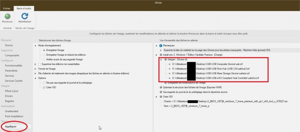

Oui, voici les screens
Décompression de l'ISO
890216238_20ExtractionDUtilisateursMe...4_dvd_u_676521_iso.jpg.233df75f012f0566c017a6b1d6905d18.jpg
Aperçu des drivers usb avec TreeSizeFree
Ajout du répertoire de l'image, via ntlite
1793621934_SlectionnerunrpertoirecontenantlesfichiersdinstallationdeWindows.jpg.0ec26e138483698364c772485b757ad0.jpg
Charger l'image pour la monter
L'image chargée, je vais dans drivers
J'ajoute les drivers
1945702371_Slectionnerunrpertoiredepilotespourymettreenfiledattentetouslespilotes.jpg.16a825378e17832f0b43429e1fdad178.jpg

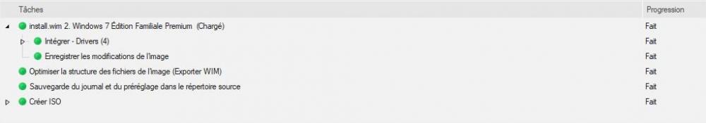

Je vais dans Appliquer, on voit bien à droite les opérations qui vont être effectuées.
Je fais lancer le processus
C'est ok, il m'a bien créé l'iso
Il l'a renommé avec un 2 au début, je la monte, ça fonctionne
502049047_LecteurdeDVD(F)2_BIOS_UEFIfr_windows_7_home_p.jpg.4f7590e0a55f326133e9a0f6f4bef324.jpg
yop là @SmiTech1
donc en effet vous avez réalisé une ISO personnalisé avec on peut le voir ici sur le screen :
il y a 4 fichiers et on peut voir que lors de la création il y a entre (  --  ) le chiffres 4 ici :
vous avez fait comme il fallait donc.  :evil-plotting-raccoon:

Le 30/06/2020 à 18:01, SmiTech1 a dit :
