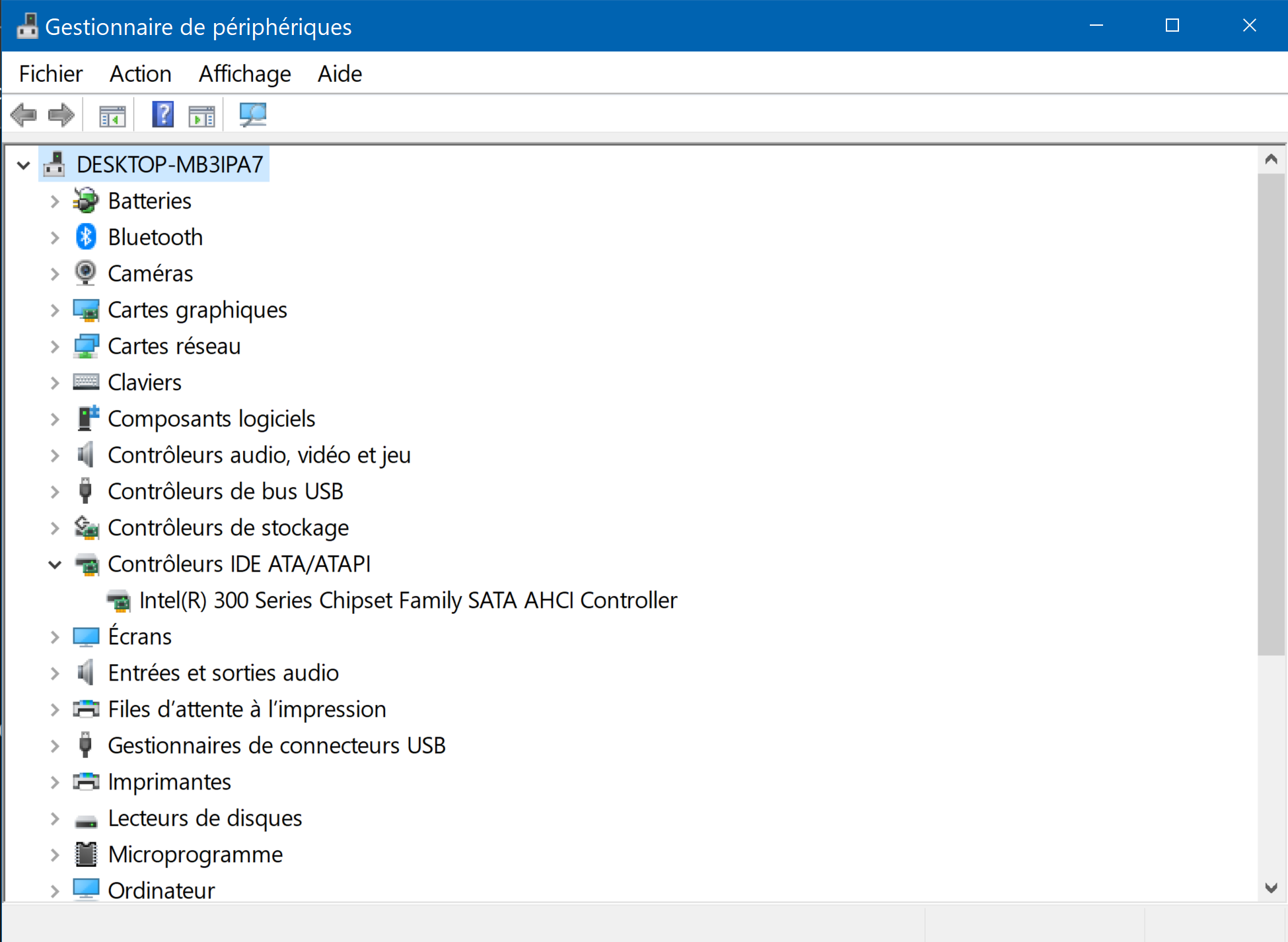

En effet, j'ai du passer en mode sans échec sous Windows 10 afin de basculer le contrôle de mes disques durs en mode AHCI. Tout c'est bien passé (en croisant les doigts... Tout de même ! ), mais lorsque j'ai voulut rentrer sous ma session Windows - qui ainsi s'ouvre par défaut en mode sans échec - il me demande mon code... que je connais fort bien... Eh bien Sacrebleu de surprise de Mille Sabord ! Il ne veut rien savoir et ne l'accepte pas m'annonçant irrémédiablement que celui-ci est erroné...????!!!!
Il se trouve qu'en bas à gauche Windows 10 donne la possibilité de basculer en AZERTY donc il ne s'agit pas d'un problème de clavier....
Comment se fait-il alors que le système en mode Sans Echec ne reconnaisse pas mon code ?
Merci de votre aide frères marins... car je prends l'eau et les réserves de vivre s'affaiblissent !

correct @KRISTOBAL IDE vers AHCI c'est au bios que cela se passe, mais attention que le pc risque de ne pas - plus booter.
Bonjour à vous deux !
C'est pour cela que la littérature que j'ai pu lire en ligne conseille (suivant différentes procédures) de passer  par le mode sans échec sinon Windows 10 risque de ne plus booter...
D'autre part, j'ai un SSD de 250 Go qui était mon disque système initial que j'ai cloné sur le SSD de 500 Go actuel qui est devenu mon disque système et sur lequel je ne peux plus pénétrer à cause de cette migration de IDE en AHCI... Je peux bien sûr recommencer le manip mais je veux être certain que je ne sois pas encore bloqué par les bizarreries de Windows 10 et ce mode sans échec qui m'interdit la prise en compte du mot de passe !!

RESULTAT DES COURSES !
J'ai recloné mon disque SSD 500Go. Une fois replacé dans mon ordinateur, je vois que dans le début du boot il est notifié que je suis bien en mode AHCI (probablement stocké dans la CPU...). Donc, si je redémarre je n'ai plus besoin de faire la manip !
Mais, bien que n'étant plus en mode sans échec, Windows refuse de démarrer...?! Plusieurs fois il me lance "Préparation de la réparation automatique" puis "Diagnostic de votre ordinateur" mais sans succès...
J'accède aux propositions de W10 de réparation et parviens à demander (ligne 5 des options) à un démarrage sans échec avec réseaux mais le MDP n'est toujours pas accepté !
Je prends alors la main et j'entre dans le BIOS pour voir si rien n'a bougé... J'en sors sans rien avoir touché (donc pas de F10) et là... Pourquoi donc, ça redémarre !!!????
Incompréhensible.....
Merci pour vos conseils, en espérant que ça puisse faire avancer le Chmimblick !
