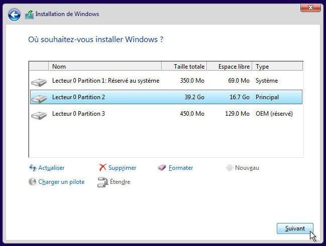

Méthode 3 : Réinstaller à partir d'une clé USB ou d'un CD
Si vous désirez installer Windows 10 depuis une clé USB ou d'un disque d'installation, il est aussi disponible d'enregistrer les fichiers. Avant cela, assurez-vous que votre disque C: a plus de 16 Go d'espace libre.
1. Insérez votre disque d'installation et y démarrez le PC. Si vous n'en avez pas, vous pouvez télécharger l'outil de création de média Windows pour en créer un.
2. Quand il se charge, sélectionnez la langue et le clavier.
3. Dans la fenêtre Installation de Windows, sélectionnez la partition C et cliquez sur Suivant pour continuer.
4. Suivez l'assistant d'installation et attendez la fin de l'installation.
Tant que vous ne formatez pas la partition C pendant l'installation, vous ne perdrez pas vos données, mais elles seront déplacées vers un autre emplacement. Après l'installation, vous pouvez trouver un dossier Windows.old dans le répertoire racine de C. Tous les fichiers sont y enregistrés.
