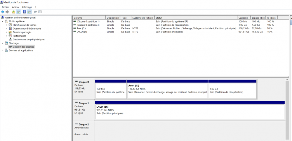

LC E Posté(e) le 26 mai 2020 Auteur Posté(e) le 26 mai 2020 @KRISTOBAL : oui, c'était bien cet écran A mes sauveurs : j'ai enfin réussi à réinstaller windows 10 et mon ordi tourne. Par contre, j'ai 2 disques durs, 1 SSD et un classique. Bien évidemment, dans un premier temps, je l'ai installé sur le mauvais . Je n'arrive pas à faire "supprimer" car cela me dit que je n'ai pas les droits. je fais continuer, et ensuite le message suivant s'affiche "accès au dossier refusé, vous devez disposer d'une autorisation pour effectuer cette action. Vous avez besoin d'une autorisation de la part de trustedinstaller pour modifier ce dossier". Comment puis-je faire pour supprimer ce dossier ? Merci pour votre aide, Bonne journée,
calisto06 Posté(e) le 26 mai 2020 Posté(e) le 26 mai 2020 Vérifie bien avec l'outil MPW http://www.gratilog.net/xoops/modules/mydownloads/singlefile.php?lid=1991 que les partitions systeme sont au bon endroit : qu'il n'y a pas des partitions qui se sont installées sur le HDD , ça arrive : un meli mélo Poste une capture écran des disques
KRISTOBAL Posté(e) le 26 mai 2020 Posté(e) le 26 mai 2020 @LC E Donc deux disques dur sur ton ordi un SSD et un HDD je suppose que Le système est installé sur le SSD et qu'il boote sur le secteur d’amorçage de ce disque. Dans un premier temps tu as installé malencontreusement le système sur le HDD et donc qu'il y a une partition système sur ce disque partition que tu désires supprimer. Pour la supprimer il te faut formater cette partition Dans un premier Il faudrait que tu joignes une copie écran de l'organisation de tes partitions Gestion de l'ordinateur/Gestion des disques Kristobal
LC E Posté(e) le 26 mai 2020 Auteur Posté(e) le 26 mai 2020 Voici ma capture d'écran. Je pense que le C est le SSD Merci
calisto06 Posté(e) le 26 mai 2020 Posté(e) le 26 mai 2020 Je t'avais demandé d'installer un logiciel de partitionnement car le logiciel Windows ne montre pas forcément tout et ne permet pas l'exploration des partitions cachées… De plus MPW permet de formater et créer plus facilement et en mode graphique des partitions de tailles voulues de format différent de partitionner en GPT ou en MBR sur tous les supports (clés disques cartes SD )mais tu fais comme tu veux ….
KRISTOBAL Posté(e) le 28 mai 2020 Posté(e) le 28 mai 2020 Bonjour @LC E Il semblerait si j'en crois la copie écran de tes partitions que tout soit en ordre mais il faudrait pour en avoir la certitude que tu répondes à la demande de @calisto06 concernant l'installation du Logiciel MiniTool Partition Wizard MPW Kristobal 1
